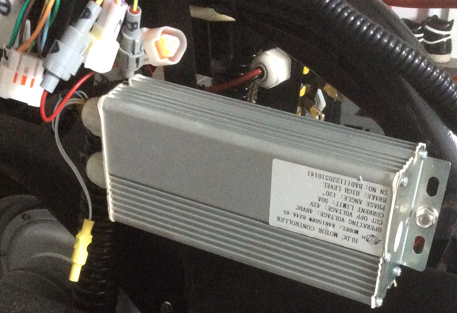

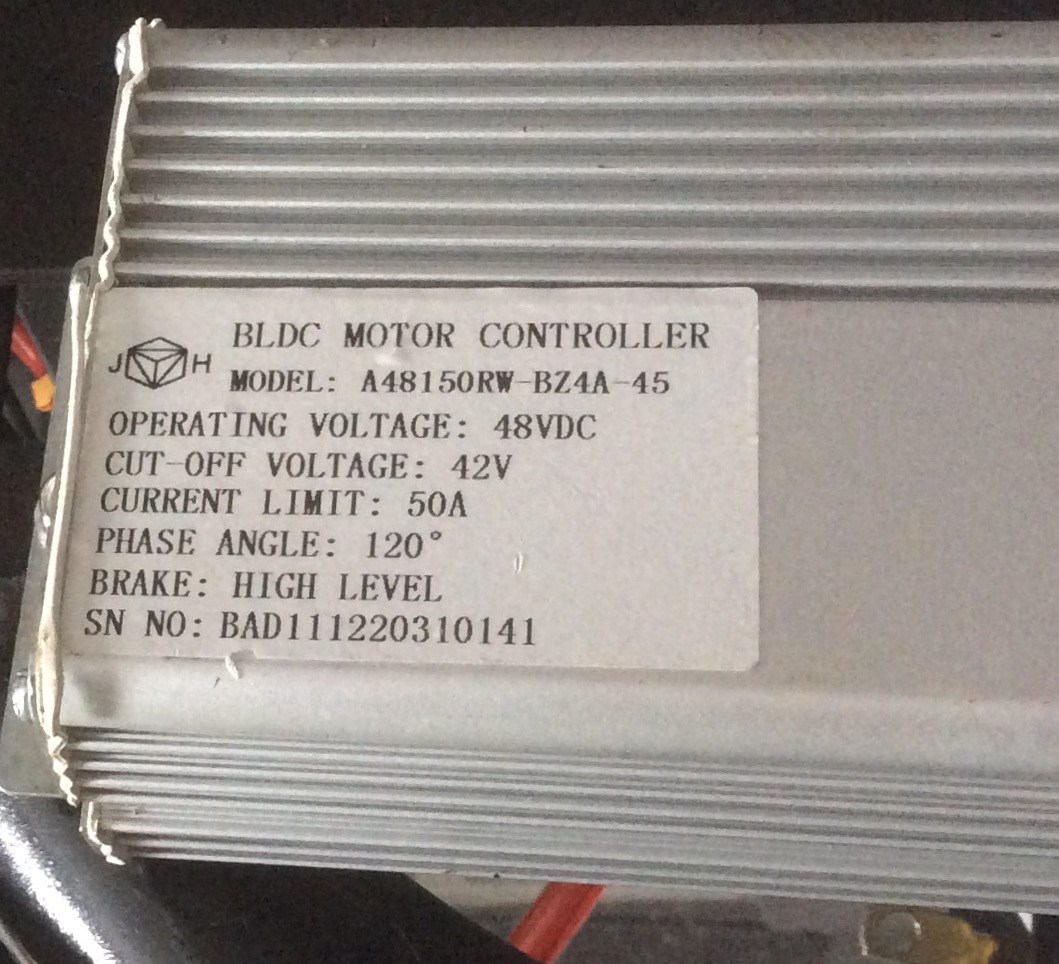

Es scheint der Controller zu sein. Kann jemand von euch oder kennt ihr jemanden der sowas reparieren bzw. woher ich einen neuen günstig besorgen könnte?
Hier ein Bild vom Controller und Label?
Bild vom Label des Controllers am Kumpan 1954

Und noch vom ganzen Controller

Der entspricht weitgehend dem ECO FLASH 2000 Controller. 2 Tage zu spät, es war noch ein Eco Flash für 99€ bei ibäh Kleinanzeigen. Dessen Motor passt aber nicht. Sollte Dein Motor defekt sein, ist das, sofern ein Bleier, imo fast ein wirtschaftlicher Totalschaden.

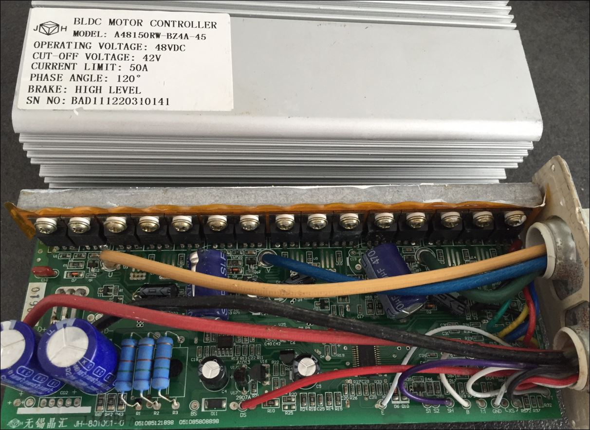

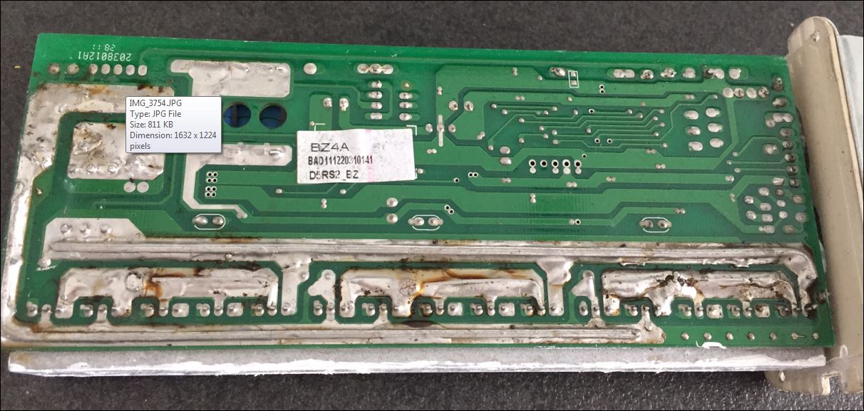

Ach ja, habe den Controller aufgeschraubt aber so richtig erkennen kann man aber wenig.
Controller Platine unten
Controller innen

Das war nur getippt. Das einzige was man wirklich sieht, sind die gewölbten 470uF Elkos.
Ob und welche FET und sonstiges platt ist, mußt Du nachmessen, sinnlos für blutige Laien, keine Frage der Bauteile Kosten. Ansonsten http://www.nessel.info/html/fet_a.htm s. 3a)
Aber: Als Anfänger kannst Du die noch nicht einmal vernünftig auslöten geschweige denn einlöten ohne dass sich das Kupfer vom Hartpapier schält. Auch ein Profi würde das Ding bei den niedrigen Kosten für einen Ersatz noch nicht einmal anfassen.
