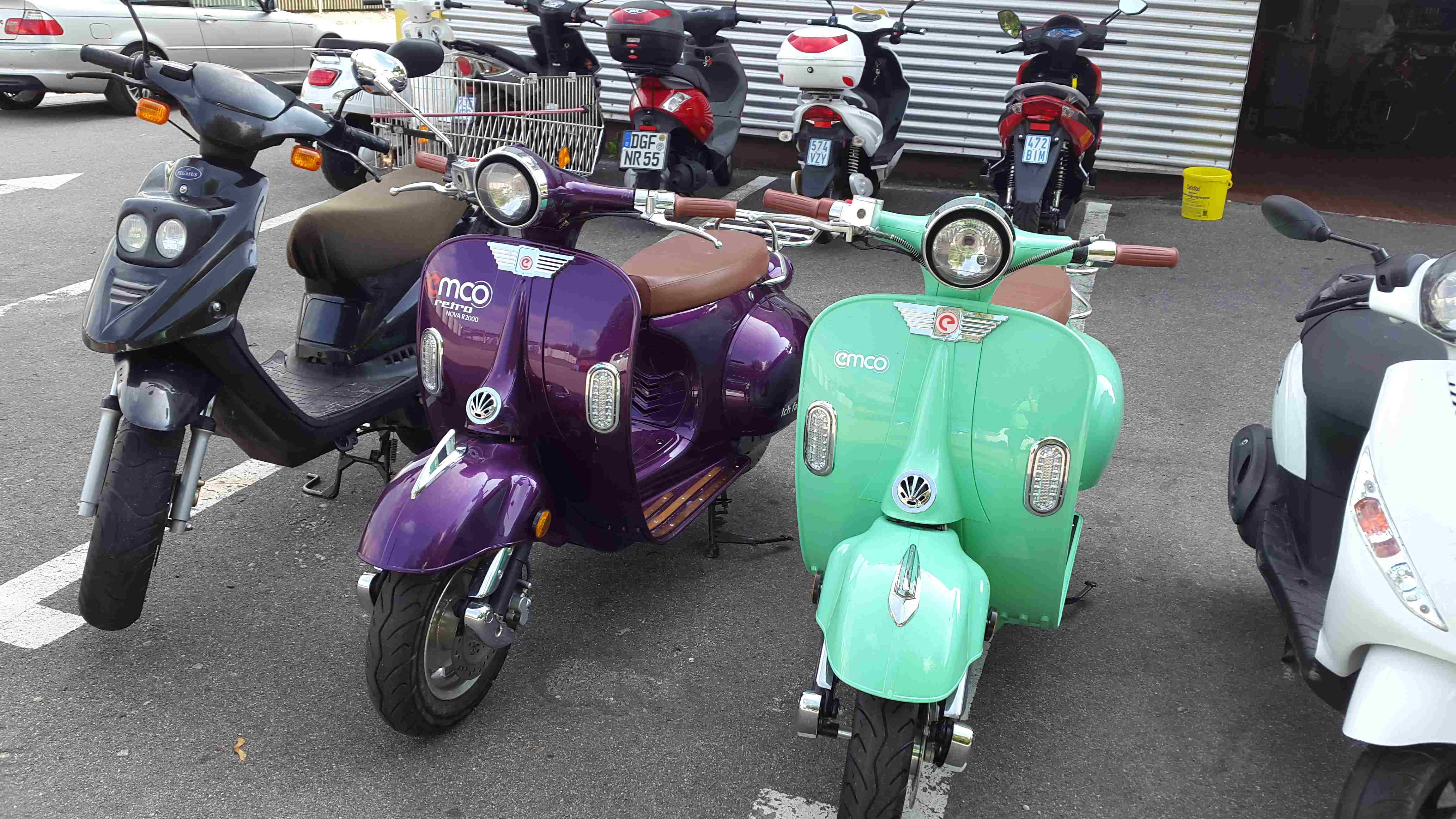

Ich wollt euch noch ein Bild vom Nova in Lila zeigen bzw. nicht vorenthalten.
Neulich entdeckt bei meiner Rollerwerkstatt.

Andi hat geschrieben:Ich wollt euch noch ein Bild vom Nova in Lila zeigen bzw. nicht vorenthalten.
Andi
Boah eh geil in lila. Ich würde meinen eh umspritzen lassen, wenn alles auf Dauer am Roller taugt, aber sieht bei euern Akkus nicht so aus. Die helle unmetallische grüne Farbe macht bzgl. Putzen riesen Aufwand, den ich dann lieber ganz bleiben lasse. 3fache Zeit zu meinem letzten Roller. Das helle grün kriegst du nie ganz sauber. Hat nur den Vorteil, dass man von anderen besser gesehen wird.
