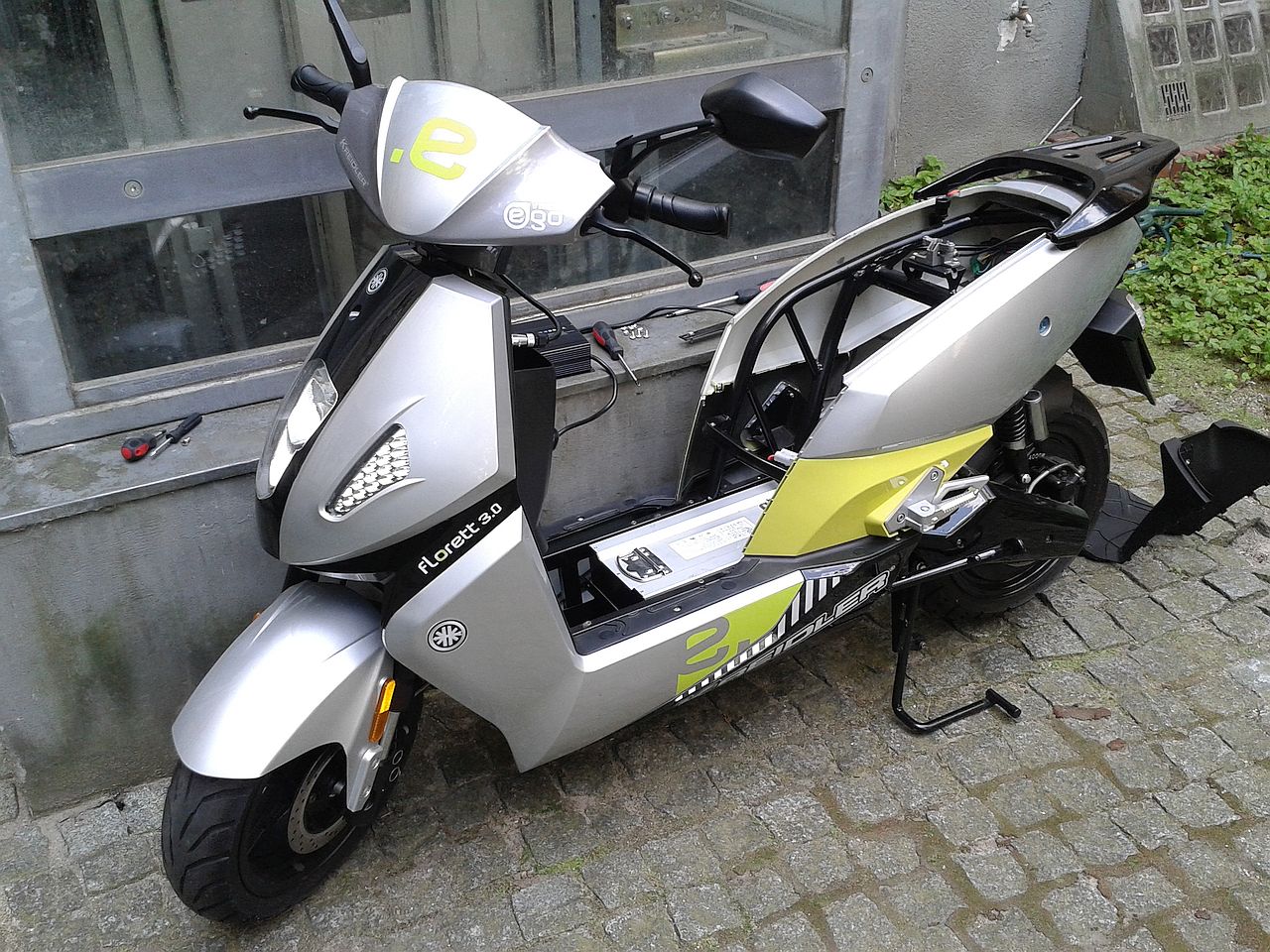

Liebe E-Florett 3.0 Fahrer und Interessenten!
Da ich von vielen Berichten freiwilliger Autoren im Netz profitiert habe, kommt nun mein allererster Netz-Bericht, um neugierige Interessenten mit Informationen zu versorgen und vorhandenes Wissen mit anderen Spezialisten zu teilen und auszubauen.
Ich habe mir im August 2015 einen knapp einjährigen Aussteller der E-Florett 3.0 von Kreidler mit 0 km Laufleistung für 2499.- geholt und bin soweit zufrieden. Allerdings bin ich auch recht genügsam und mache viele kleine Arbeiten/Reparaturen gerne selbst und würde nur im Notfall vom Händler nacharbeiten lassen. Hier kommen meine persönlichen ersten Eindrücke von der E-Florett 3.0, die sich natürlich nicht zwingend mit dem Eindruck anderer Fahrer/Tester/Käufer decken müssen. Zwar hatte ich die Illusion, dass es sich bei dem nicht ganz preiswerten E-Roller um ein Qualitätsprodukt handelt, war jedoch nicht wirklich von der üblichen Billig-Roller-Qualität überrascht/enttäuscht:
Mängel:
Minuspunkte
Das Akkufach kann auch einen größeren Akku aufnehmen. Im vorderen Bereich habe ich nun das Ladegerät fest eingebaut. Besserer Schutz vor Witterung und Diebstahl.
Zusammenfassung
Insgesamt bin ich, wie schon zu Anfang erwähnt, mit der E-Florett 3.0 von Kreidler zufrieden. Leistung, Größe, Fahrverhalten und Verstaumöglichkeit sind hervorragend! Der Preis mit 2499.- Euro kneift nicht so sehr, wie die 3899.- UVP, die meiner Meinung nach unverschämt wären. Für diesen Preis bekommt man auch einen echten Markenroller samt aller Vorzüge. Mit einer besseren Qualitätssicherung könnten nervige Mängel ab Werk vermieden werden. Der Einstieg mit der E-Florett 3.0 in die Elektromobilität wird für einen Kunden mit normaler Erwartungshaltung für einige Enttäuschungen sorgen. Für Bastler wie mich, Fan der Elektromobilität mit sehr geringer Erwartungshaltung ist der Roller ein echtes Erlebnis! Mit Rekuperation, eingebautem Ladegerät oder leichter entnehmbarem Akku mit lüfterlosem Heimlader wäre dieser Roller, nach heutigem Entwicklungsstand der E-Roller-Branche, für mich ganz weit oben auf der Favouritenliste!
Nächstes Projekt: Controller programmieren. Update: abgeschlossen. Mit einem USB-Kabel zum Controller, der Software focset.exe und dem passenden Treiber, der bis Windows 7 läuft, lassen sich Strombegrenzung und Endgeschwindigkeit schnell und einfach einstellen. Die maximale Geschwindigkeit liegt bei rund 60 km/h auf ebener Fahrbahn. Es erforderte viel Aufwand und Geduld, bis der Controller das erste Mal mit dem Rechner korrekt verbunden war. Nun ist es ein Kinderspiel die Einstellungen anzupassen. Infos gerne per E-Mail.

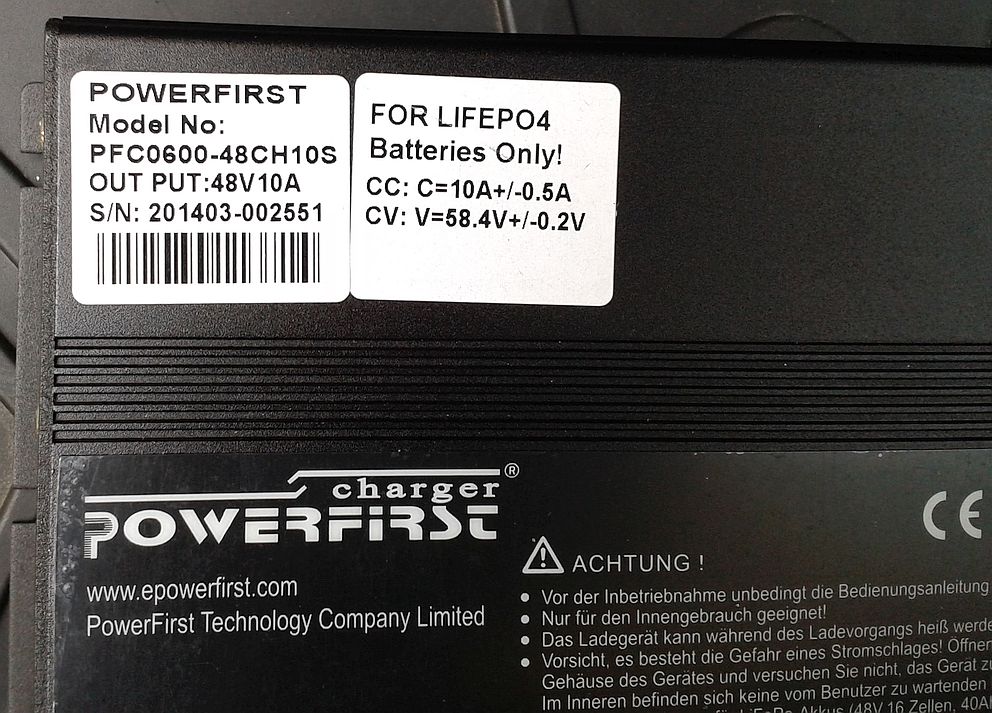

- Externes und lautes Ladegerät. Diebstahl möglich. Laute Lüfter lassen sich anscheinend wegen nicht otimalem Wirkungsgrad und daraus resutlierender Abwärme des Laders nicht vermeiden. Verbesserungsvorschlag: Lüfterloses Einbauladegerät, da Akku sowieso fest verbaut.

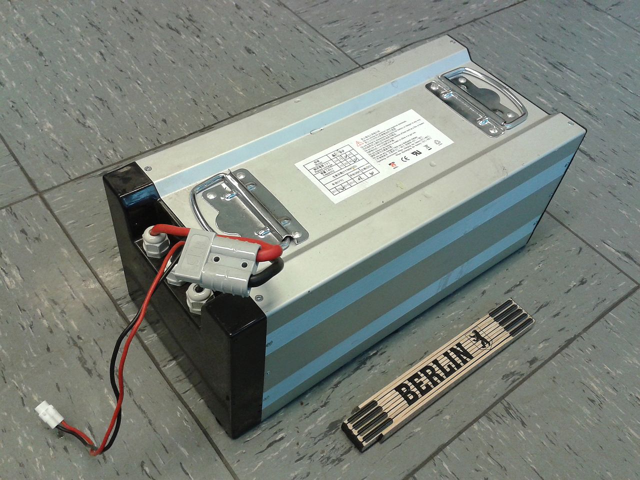

- Akku: 16 Einzelzellen LiFePO4 (Lithium-Eisenphoshat) Akku mit BMS (Batteriemanagementsystem) ordentlich verpackt in Alukiste mit Griffen. Ein Anschluss für den Antrieb und ein extra Anschluss für's Ladegerät. Die Nennspannung wird allgemein bei 16-zelligen LiFePO4-Akkus mit 48 Volt angegeben, liegt aber bei 3,2 bis 3,3 Volt Nennspannung einer LiFePo4-Zelle tatsächlich etwas höher bei rund 52 Volt. Die Ladeschlussspannung liegt bei 16 x 3,65 Volt = 58,4 Volt. Die Entladeschlussspannung liegt bei 16 x 2,8 Volt = 44,8 Volt. An beiden Punkten schalten das Ladegerät bzw. der Controller/BMS zuverlässig (und ohne Vorwarnung) ab. Die Spannungen sind gut gewählt, um ein langes Akkuleben zu ermöglichen. Besonders bei der Entladeschlussspannung wurde genug Reserve gelassen um eine schädliche Tiefentladung einzelner Zellen zu vermeiden und im gleichen Zuge die mögliche Zyklenanzahl zu steigern. Ein vorsichtiges öffnen des Akkugehäuses zeigt höchstwahrscheinlich die in silberfolie eingeschweißte LiFePO4-Zellen (optisch gleich wie die LiPos aus dem RC-Bereich) und nicht wie erwartet prismatische Einzelzellen im gelben, grünem oder blauen Kunststoffgehäuse (z.B. Winston). Nach dem Öffnen der ersten Schicht aus Kunststoffplatte und folgender Moosgummiplatte, in die die Zellen zum Schutz eingepackt sind, habe ich mich nicht getraut, den Akku weiter zu zerlegen. Da sich die eingepackten Zellen samt BMS nicht einfach aus dem profilierten Alugehäuse herausschieben ließen, habe ich die Aktion vorsorglich unterbrochen, damit ich nichts zerstöre und mich am Ende schwarz ärgere... Wer kennt das nicht?
- Der Hersteller des Antriebsakkus: Wolong: http://www.wolong.com.cn/dysyb/dysyb/dy ... Id=dtdy_id Eine passende Batterie gibt es dort nicht von der Stange, ist aber laut Kreidler von dort.
Zusammenfassung
