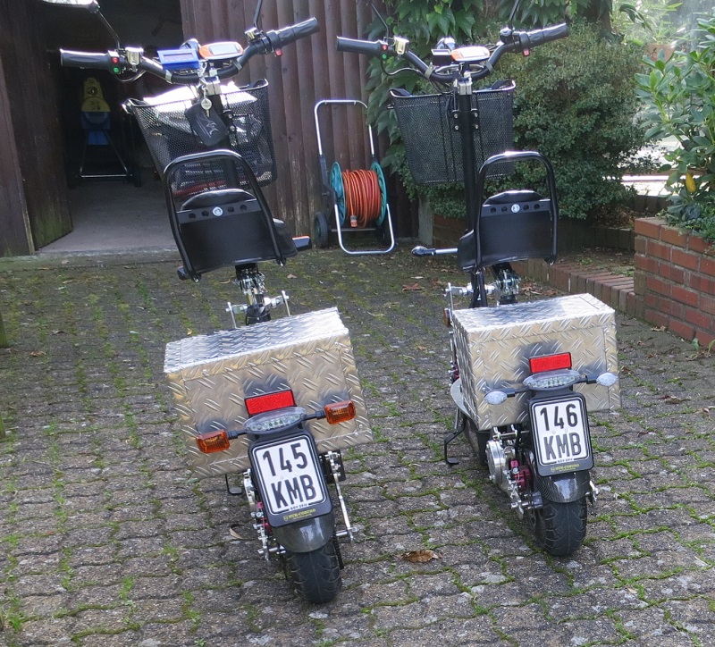

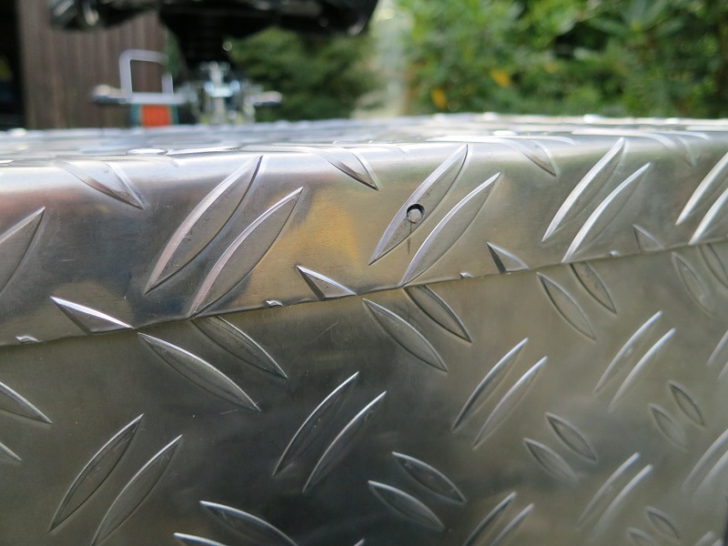

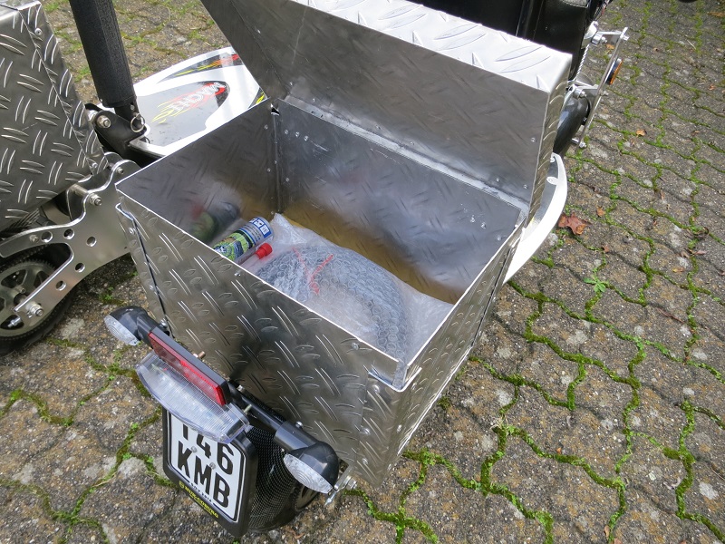

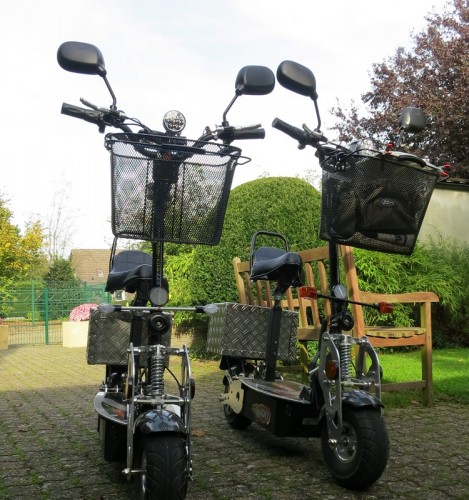

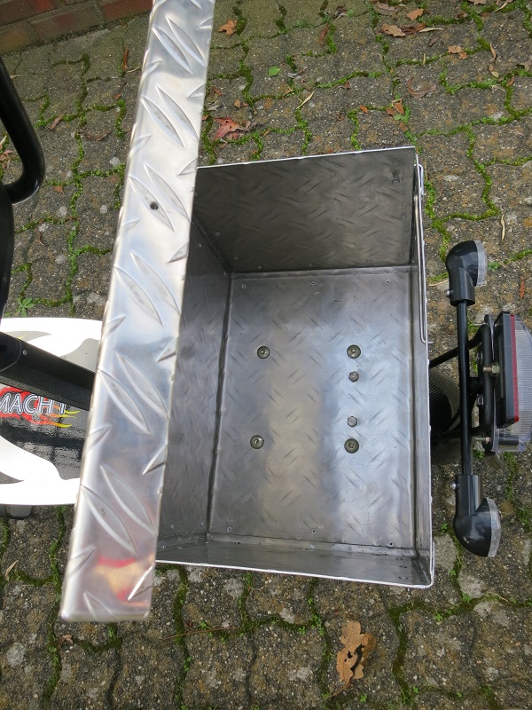

unserer 2. Streetfighter hat auch eine Alu-Box bekommen. Die Abmessung (B: 32, T: 22, H: 22) habe ich wieder so gewählt, dass im Bedarfsfall 2 Akkusätze Platz haben. Meine gewonnen Erfahrungen aus der 1. Box habe ich beim Bau mit einfließen lassen.
Falls jemand von den Streetfighter-Besitzern (bei den Forca-Freunden geht es nicht, da der Evoking noch die alte Hinterradaufhängung hat) die Box nachbauen möchte, hier die Anleitung:
Als Werkzeug braucht man:
Die 2 Seitenwände und den Deckel von den Blechstreifen abschneiden.
Die Winkelbleche für die Seiten mit Gehrung (es geht auch Stumpf voreinander) als U schneiden und biegen.
Ein Winkelblech für den Deckel als U schneiden und biegen. Die 4. Seite kommt separat weil 1 m zu kurz für alle 4 Seiten ist.
Mit Schraubzwingen die Winkel an den Blechen fixieren und die Löcher für die Popnieten bohren. Innen die Löcher ansenken zum besseren Halt der Nieten.
Vorm Nieten noch Silicon dazwischen auftragen und alles verbinden. Herausquellendes Silicon abwischen und die Schlieren mit Nitroverdünnung beseitigen.
Das noch innen steckende Teil vom Popnietdraht mit einem Dorn nach innen herausschlagen und den innenliegenden Teil des Nietes mit vielen leichten Hammerschlägen platthauen.
Die Beiden Scharniere noch annieten und die Box ist schon fast fertig. Als Verriegelung habe ich innen einen federnden Draht angenietet.
Bevor die Box auf dem Gepäckträger angeschraubt werden kann, muss noch der Rücklichthalter nach hinten verschoben werden. Dafür 2 Löcher in der Flucht der hinteren Löcher vom Korb bohren. Nun noch 6 Löcher an den passenden Stellen im Boden der Box bohren und anschrauben. Fertig!
