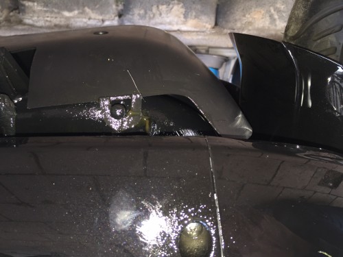

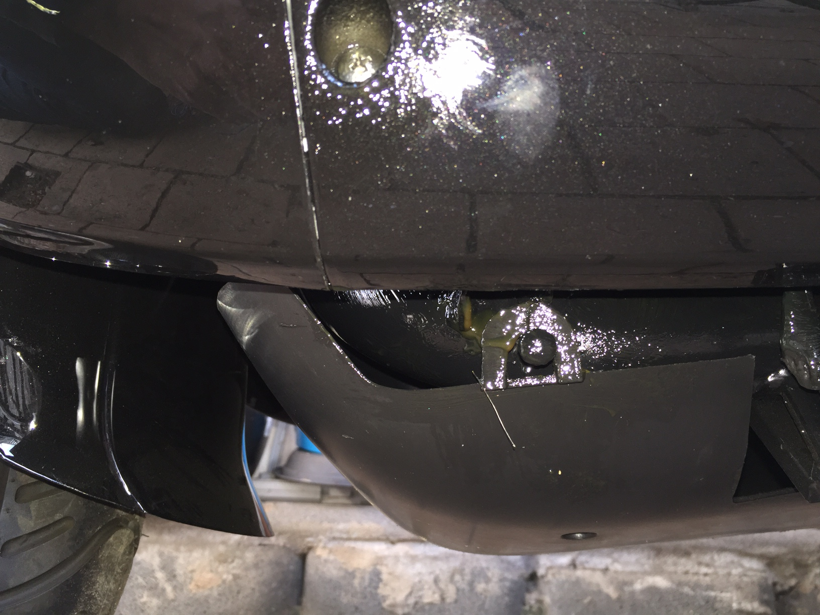

Re: Probefahrt mit Trinity Uranus
Hallo
wir haben das Problem das unser Uranus furchtbar scheppert bei Unebenheiten. Habe dann entdeckt, das der Unterfahrschutz vorne nur eingehängt ist an jeweils einem Plastiksift auf jeder Seite. Das Gegenstück am Unterfahrschutz ist ein zu großes Loch im Plastik, wodurch natürlich schöne Geräusche entstehen wenn's wackelt!
Hinten ist er fest geschraubt. Ich könnte mir vorstellen, das da vielleicht ein Gummi fehlt um das ganze zu dämpfen.
Es wäre schön wenn mal jemand schauen könnte wie es bei euren Roller aussieht. Danke schon mal.
Grüße Roller-Ralle
Ja kann ich heute Abend machen.

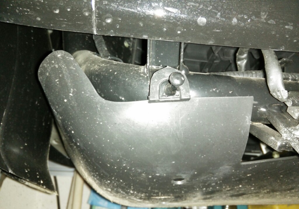

So kam leider jetzt erst dazu ein Bild zu machen:
- Beiträge: 6501
Vielleicht eine Schraube locker?
Ich habe bei mir mal geguckt. Das sieht genau so aus. Aber da scheppert nix. Vielleicht kann man das ja irgendwie mit nem Gummipfropf festklemmen.

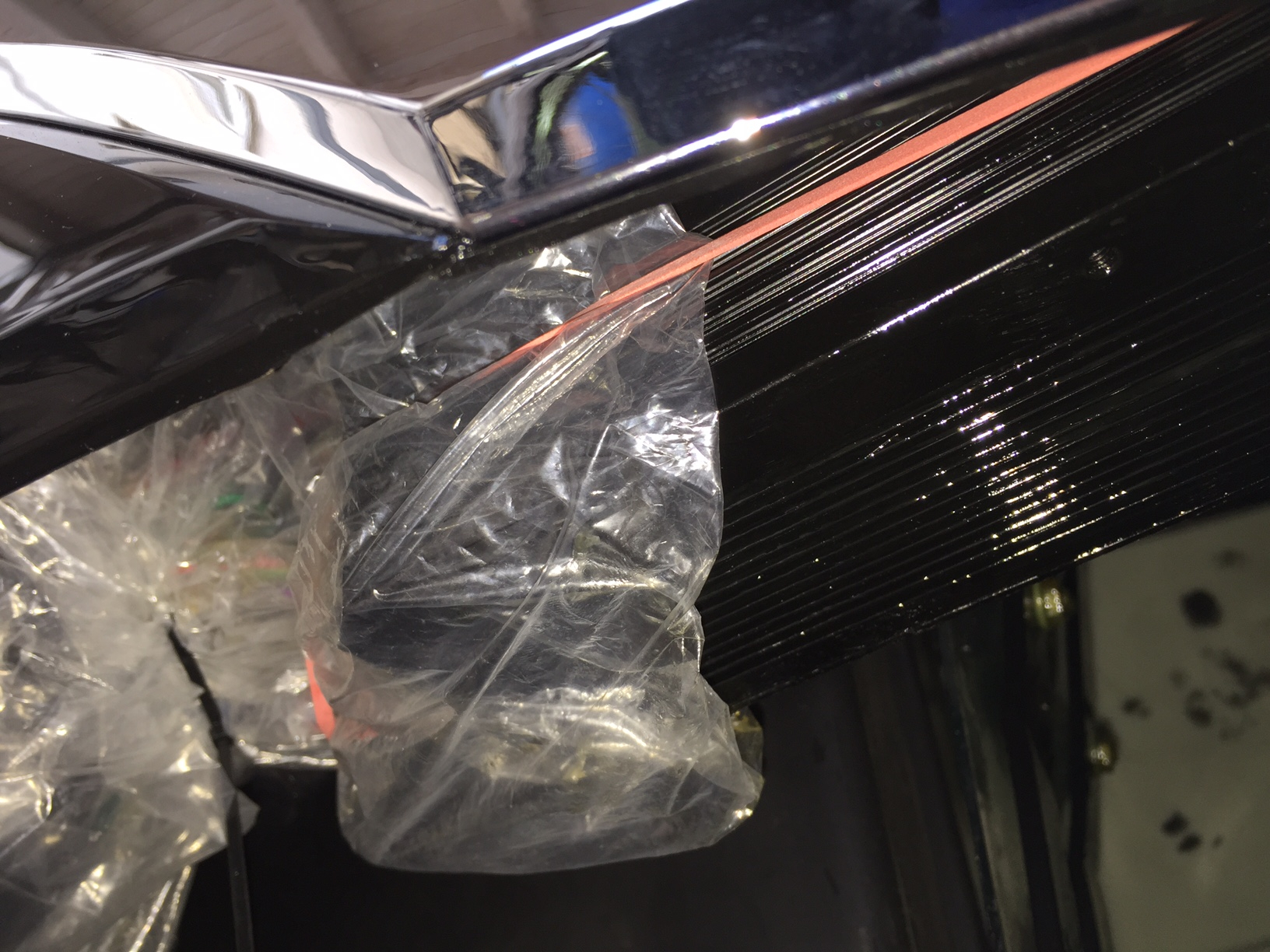

Auf der linken Seite liegen einige Kabel frei im Spritzbereich des Hinterrades. Wie sieht es da nach einer Regenfahrt aus?
Hab da mal pfusch-mäßig eine Plastikfolie drumgewickelt und mit Kabelbinder notdürftig befestigt. Hält wohl net lange.
Was macht man da?
Die Befestigung der Bodenplatte sieht genau so aus. Lässt sich bewegen, wenn man hindrückt. Ob es scheppert, weiß ich erst morgen (1.März).
Das glänzende Zeug ist Konservierungsfett aus Wollfett (war eine Empfehlung hier, damit werden im Meerwasser liegende Metalle behandelt). Habe damit alle Schrauben und Schweißnähte eingeschmiert. Wird aber leider nicht hart. Hatte ich mir etwas anders vorgestellt.
Was macht man da?
