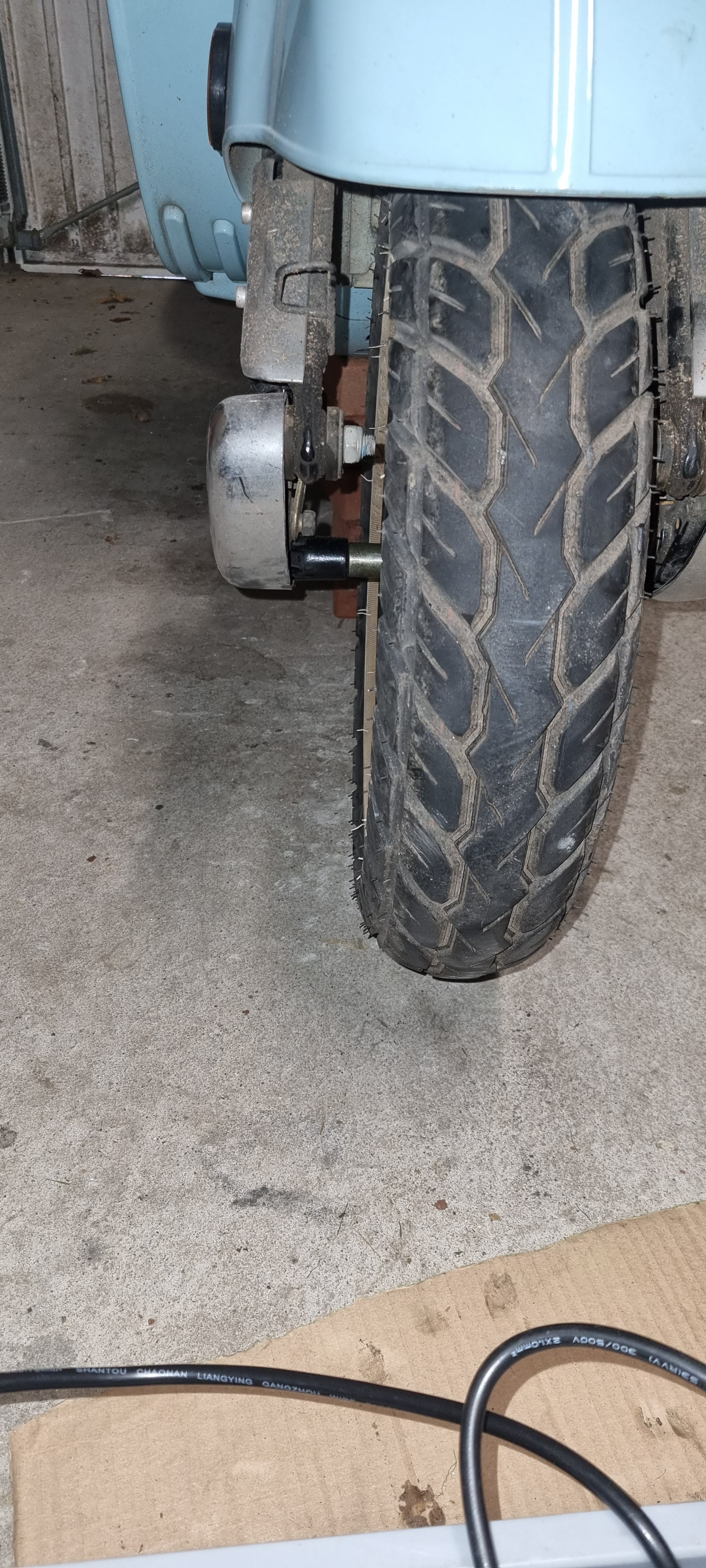

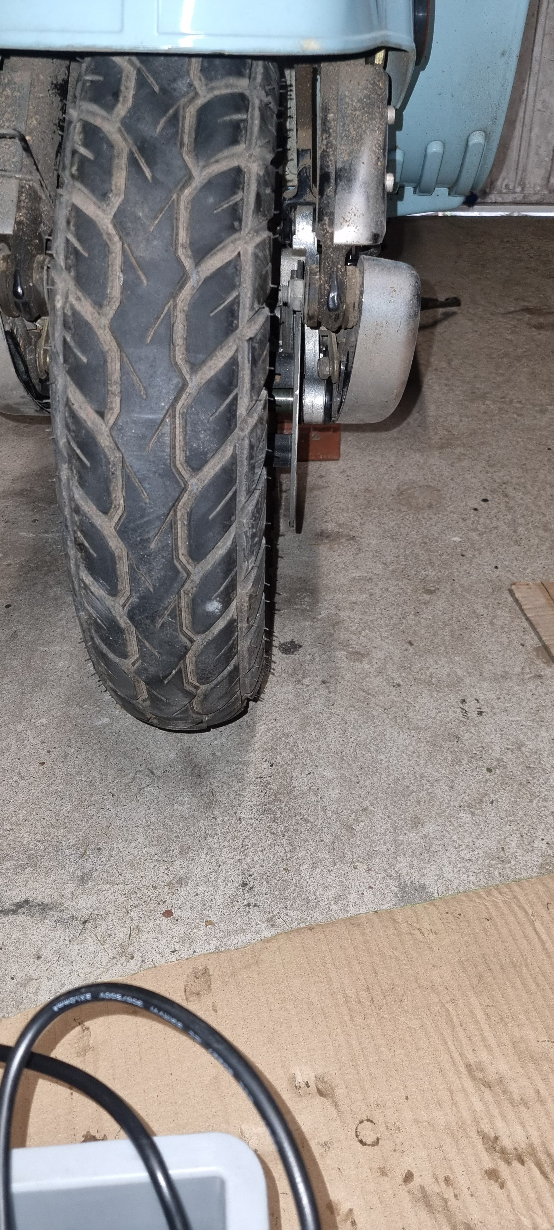

Genauso habe ich es zusammengebaut. An der Seite mit der Bremsscheibe war die längere. An der anderen Seite die kürzere. Die Radlager hatte ich nicht ausgebaut, an der war ich also nicht dran. Daher weiß ich leider immer noch nicht wo die letzte hinkommen könnte.
Das ist mein Ergebnis nach dem Zusammenbau.
