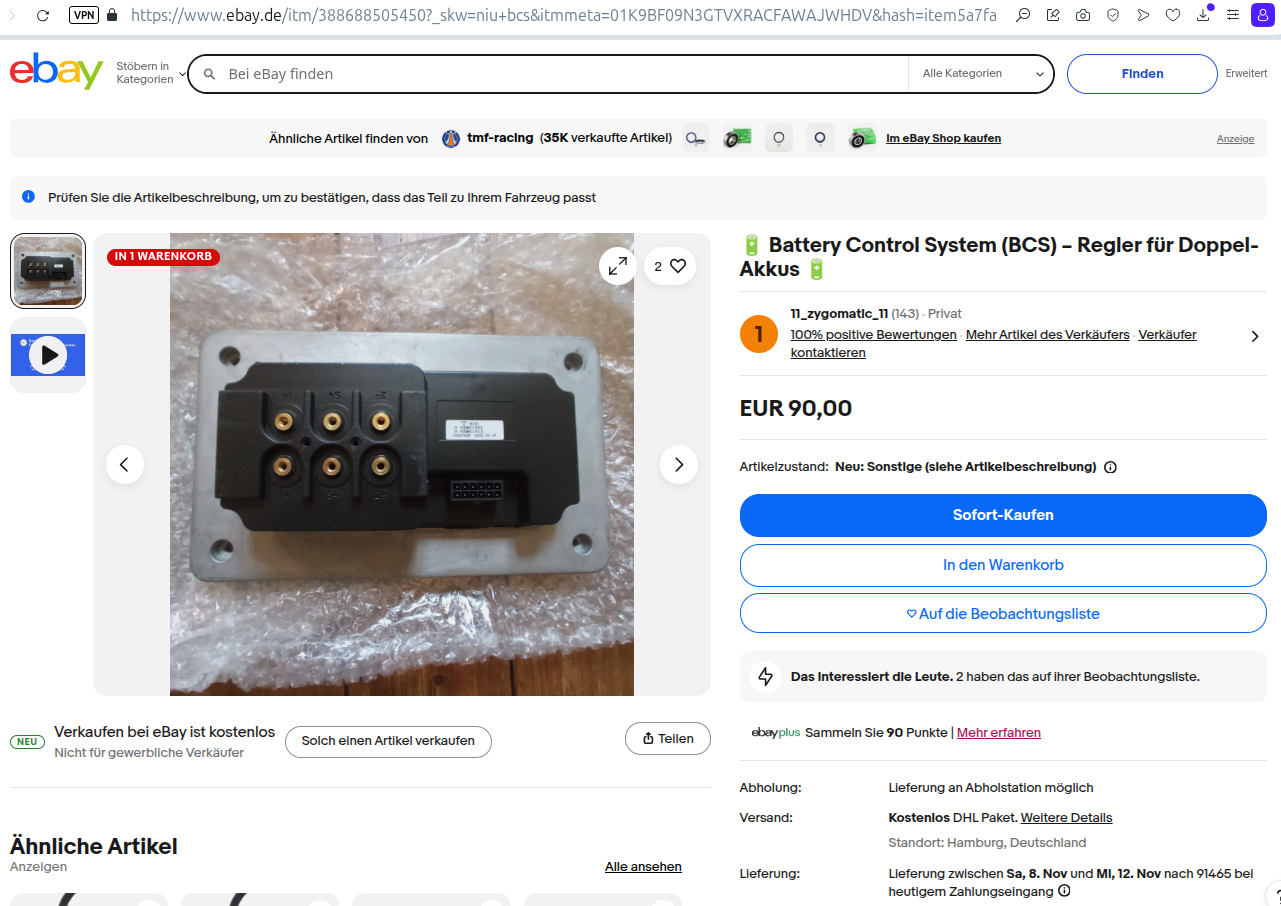

So sieht das BCS für einen NIU aus:
https://www.ebay.de/itm/388688505450
Gäbe es derzeit also bei eBay für 90 €.

Ps: Das oben gezeigte BCS von guewer@ ist jetzt bei ebay billiger, mal anklicken...
