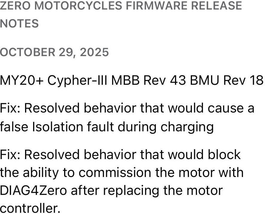

Re: DSR X OTA
Es gibt für die Händler eine Release Note zum aktuellen update. Das geistert z.B. auch schon auf Facebook in Zero-Fahrer-Gruppen rum. Die darin beschriebenen Versionen (MBB Rev 43 und BMU Rev 18) hab' ich jetzt auch drauf.

Re: DSR X OTA
Moin,
so, das ist problemlos durchgelaufen und die Versionen sind wie bei dir 43 und 18.

Re: DSR X OTA
Das Update ist ein Segen für mich gewesen!
Meine SRF hat immer das Laden abgebrochen Zuhause und ich hatte fast täglich den Isolation Fault (Fault 43).
Das wurde mit dem Update nun behoben und ich kann endlich ununterbrochen Durchladen daheim
Also falls jemand ähnliche Probleme hat, unbedingt updaten!

Re: DSR X OTA
Bei Fehler 43 weiß man nie ob es an den Ladern liegt oder an der Software.
