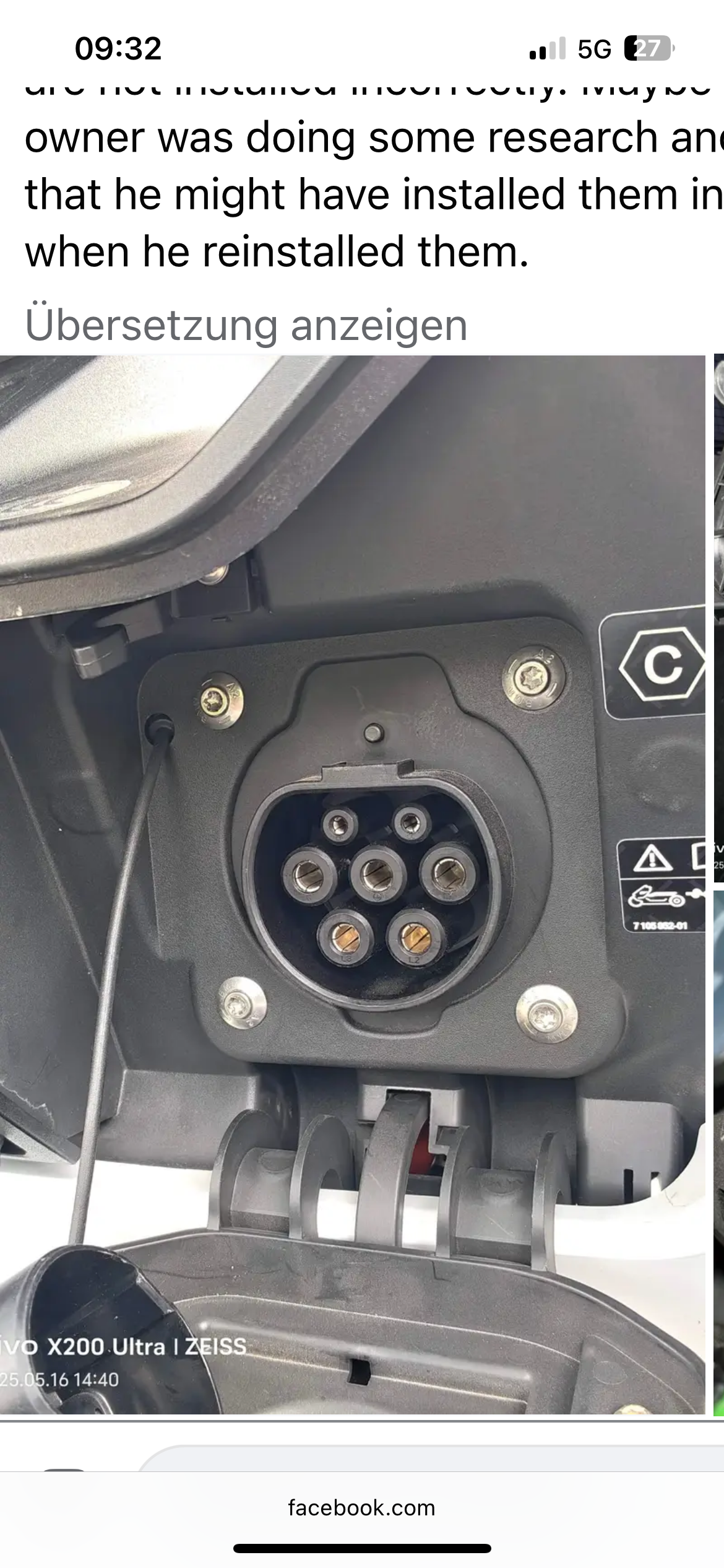

Moin,
Die Chancen stehen gut, dass ich einen gebrauchten CE04 holen werde. Nun ist aber nicht ganz klar, ob die Schnellladeoption vorhanden ist. Wie kann der Verkäufer das schnell und einfach erkennen? Sieht man das an den Pins im Sockel? Hat da jemand ein Foto vom Sockel ohne diese Option? Ich finde nur das Foto mit der Option hier: https://www.facebook.com/groups/3055680 ... 748190618/
Der Verkäufer lädt zu Hause nur über den Ziegel. Kann also nicht mal schnell den Ladestrom anzeigen lassen.
Ich möchte den etwas älteren Verkäufer technisch nicht überfordern mir aber 6 Stunden unnötiger Fahrt ersparen.

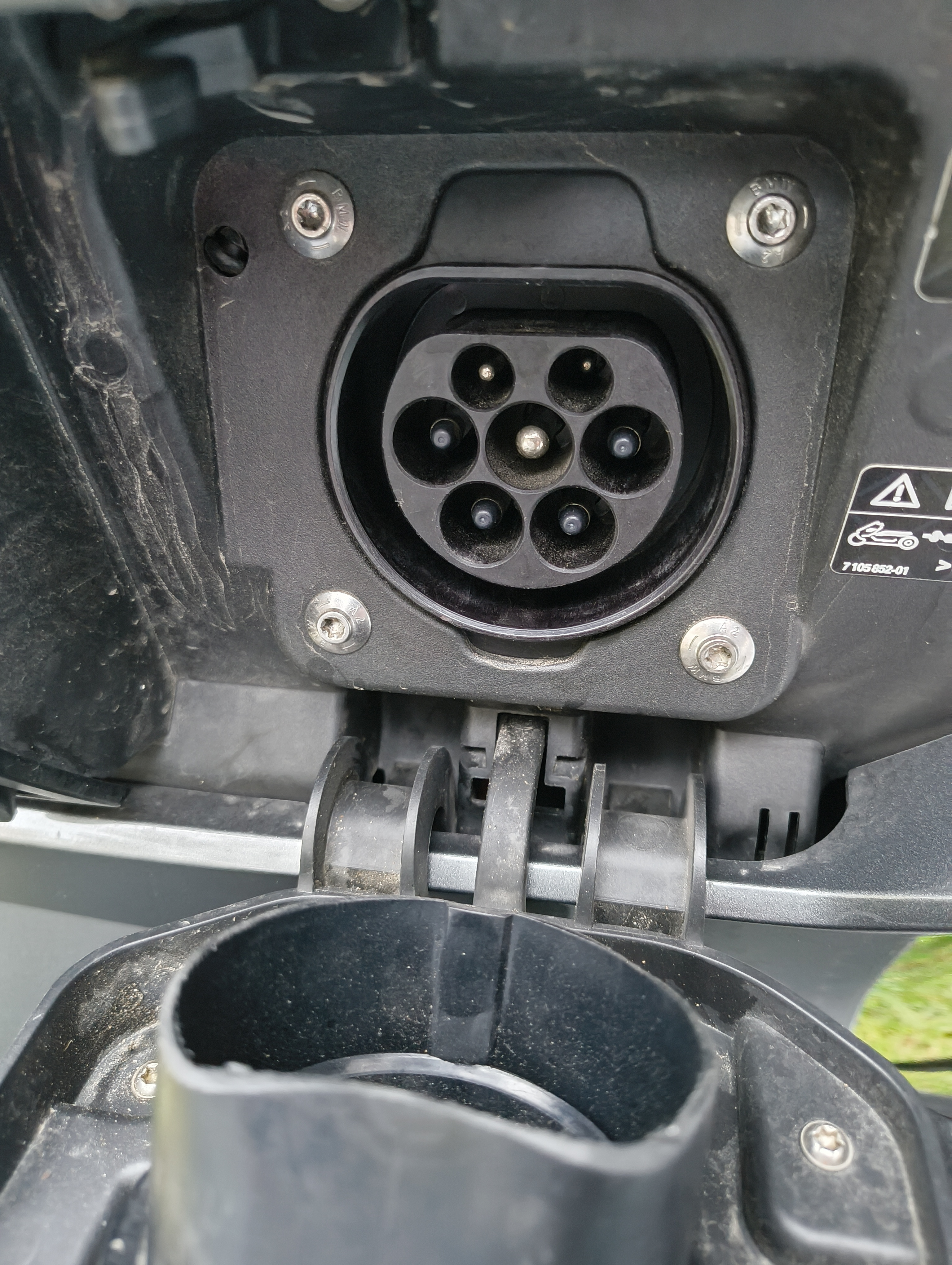

Alle Pins in der Steckdose am Fahrzeug müssen belegt sein. Lass dir ein Foto schicken.

Muss ich dass verstehen, dass die Pins hier im Facebook Post weiblich sind, bei deinem aber männlich?

Kurios! Das ist die Steckerseite, am Fahrzeug sind die Männlein.
Edit: Als Faustregel, da wo der Strom herkommt ist immer die Buchse.
