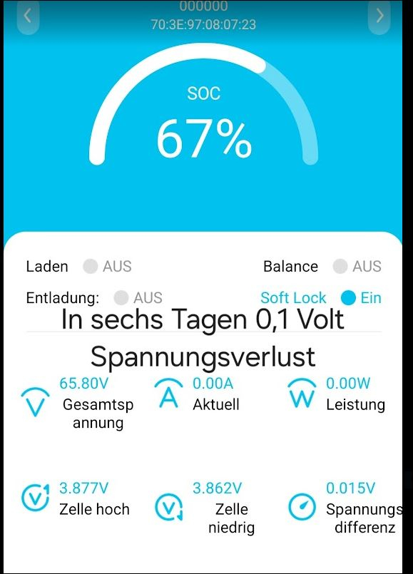

    Hier der aktuelle Stand des Akkus, sehr erfreulich. Bei max ca 65 Volt beträgt der Spannungsverlust pro Monat unter 1,0 Volt. :D
    Gruß Conny
