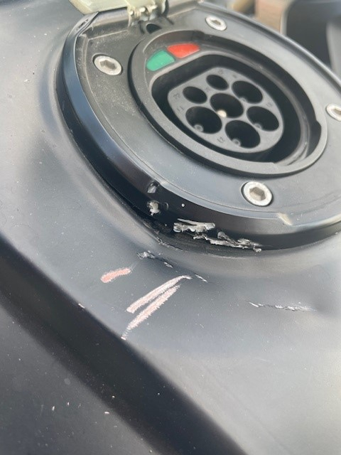

Ich wäre an eueren Experimenten interessiert. Ein Kollege hat mit seinem Motorrad meine umgeworfen.
Kann man das nach drucken ?

Das lässt sich bestimmt drucken, leider habe ich davon kein Scan gemacht.
