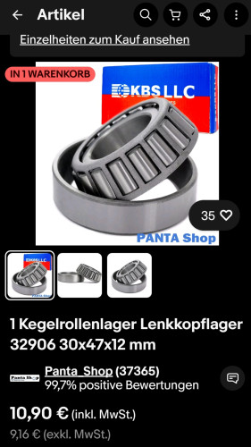

Re: Lenkkopflager E300SE
Moin Rufter,Rufter hat geschrieben: ↑Fr 19. Sep 2025, 07:18Gestern wurde das LKL gewechselt. 70€ für das Lager finde ich aber schon etwas brutal. Hoffe, dass es sein Geld wert ist und deutlich länger als 1 Jahr hält. Arbeitszeit hat etwa 330€ gekostet.
Muss das LKL eigentlich gefettet werden? Wenn ja, kann man das ohne großen Aufwand das selber machen?
weißt Du ob dort die Kegelrollenlager 32906 eingebaut wurden ?
Bei mir gibt es auch schon eine Rastposition in der Mitte. Vor dem TÜV würde ich die gerne tauschen und vorher bestellen...
Liebe Grüße aus Bremen
