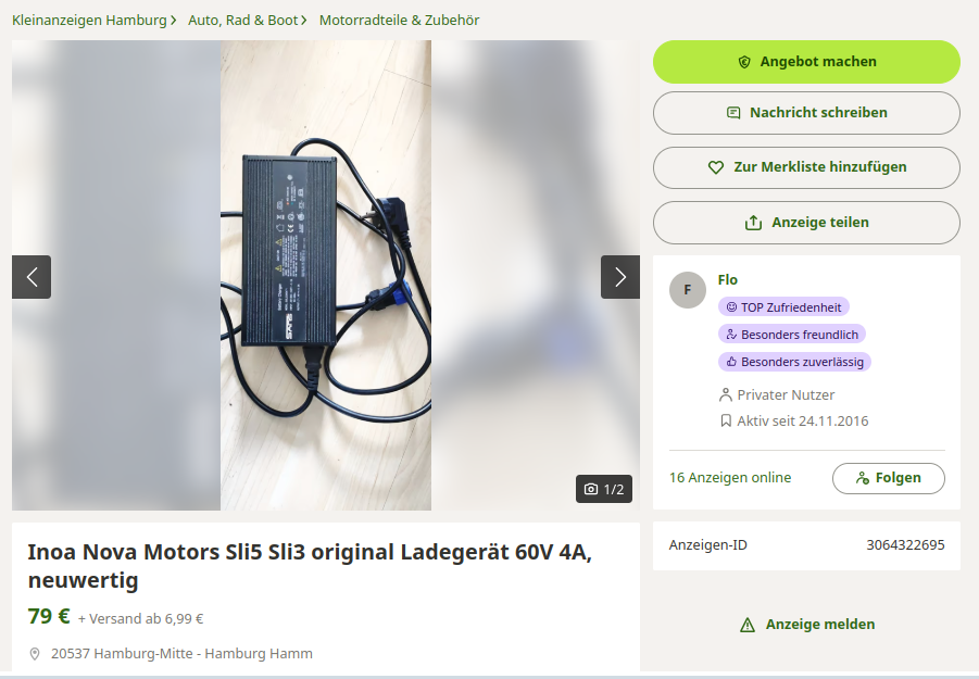

Kann jemand ein 3rd Party Ladegerät empfehlen für den Sli9max?
guewer
Beiträge: 1595
PLZ: 91
Re: Sli9max Info und Test Sammlung
Beitrag von guewer »
Kogo hat geschrieben:
Mi 23. Apr 2025, 21:22
Mach' 'mal ein Foto vom Stecker. Müsste eigentlich ein Chogori-Stecker sein. Evtl. aber leicht abgewandelt.
Bitte ein Frontfoto mit Draufsicht auf den Stecker!
Falls Chogori, am besten selbst ein regelbares aus China (Aliexpress) bauen, indem man den originalen Stecker mit einem Chogori ersetzt. Habe ich auch so gemacht. Mein regelbares LG schafft so theoretisch im Maximum 15 A bei 71V, also 1.060 W.
Das Originale von Nova-Motors (deines) lädt mit nur 8A (bei 71V), also ca. 560 W.
Bei Aliexpress bekommst so eines für ca. 100 - 120 €.
Die verbauten BMS der originalen Akkus schalten i.d.R. oberhalb von 1/2 C ab, also bei halber Kapazität. 34 Ah haben die Akkus, somit kann man wohl bis 17 A ohne Abschaltung laden.
Ansonsten könntest du ein gebrauchtes für den SLI5 bei Kleinanzeigen.de für ca. 85 € kaufen:
https://www.kleinanzeigen.de/s-anzeige/ ... rtig/30643
Ist allerdings nur ein 4A-Lader. Und ob 's tatsächlich funktioniert... ohne Gewähr! Vor allem das Bajonett (der blaue Ring) vom Stecker sieht etwas anders aus als bei meinem SLI-5.
