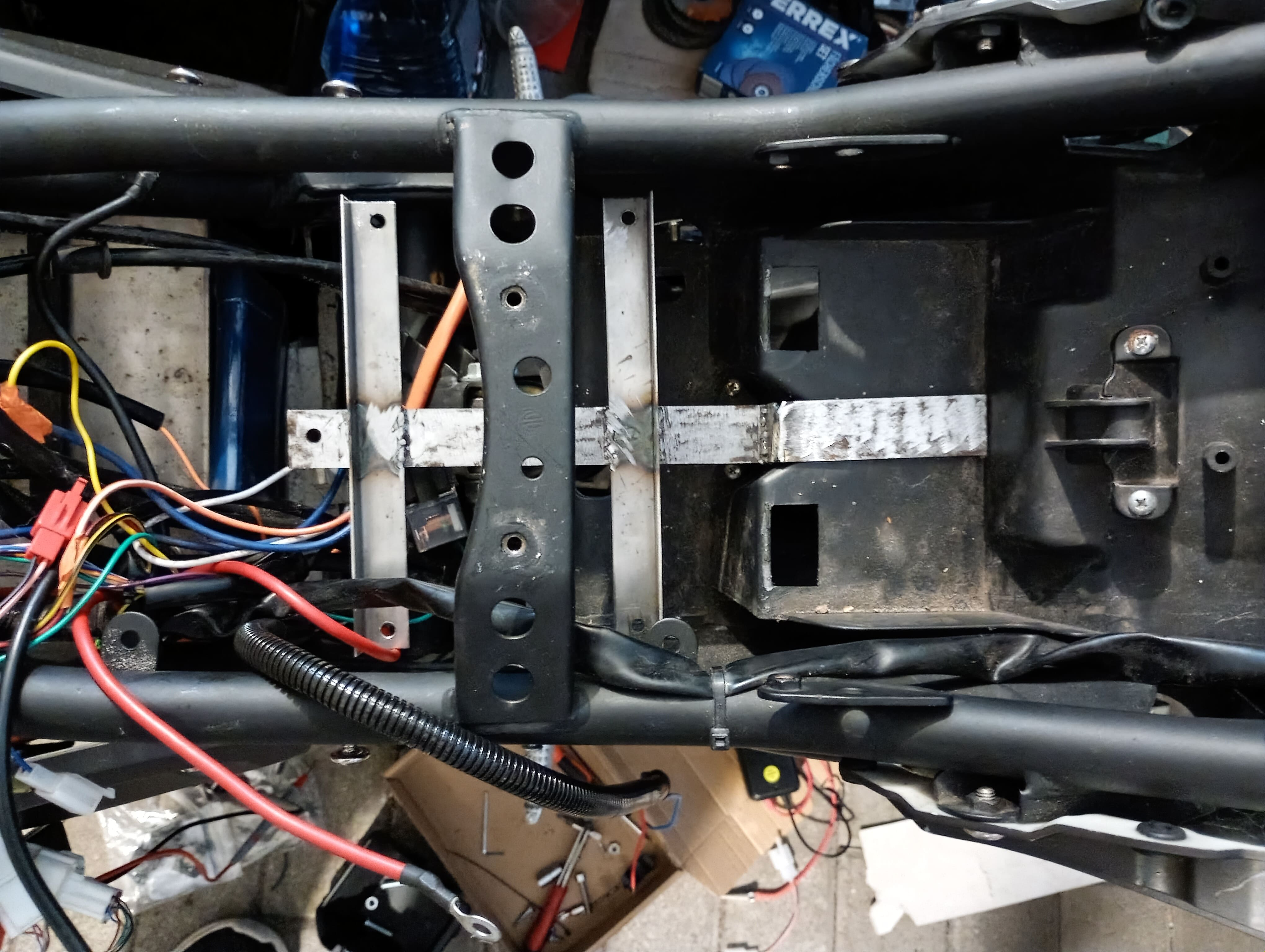

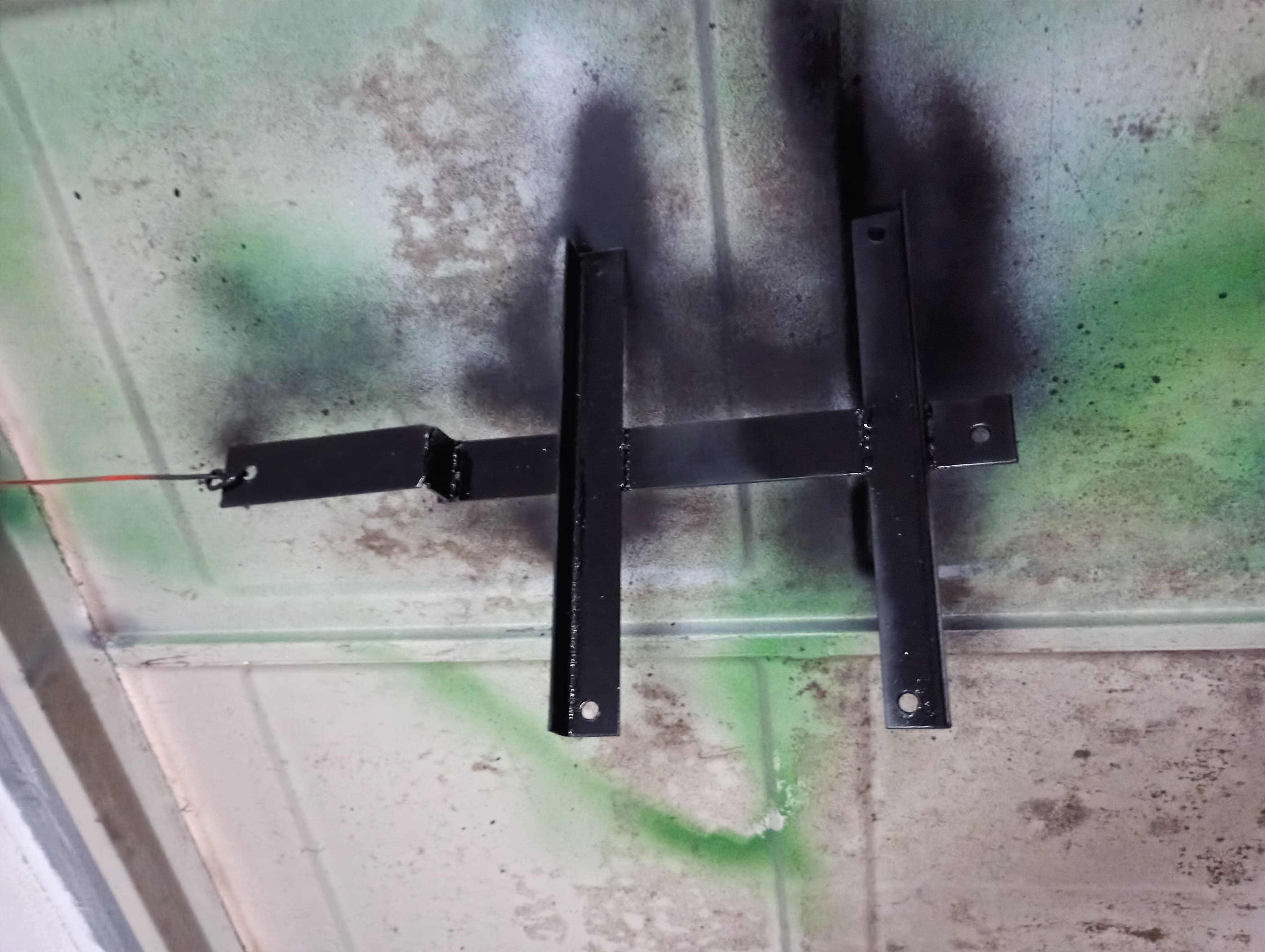

Unlackiert
Mein Plan mit der Position von Controller ist nochmal überarbeitet worden, weil der Abstand zur Querverstrebungen zu klein war.
Lackiert
Der Platz wo eigentlich der Controller hin sollte, wird wahrscheinlich als Stauraum für ein Typ 2 Kabel (Stecker sind dann unter dem Sozius so das wirklich nur das Kabel da runter rutscht).
Controller an der neuen Position
Ich werde nun den Controller wieder verkabeln und die 2 Roten Kabel und das schwarze versuchen so zu montieren das sie auch Sinn machen. Wahrscheinlich ist es schlauer die Kabel zu ersetzen mit welchen die der Last eher angepasst sind (~2-2,5 Ampere Richtung Wandler zu 12V).
