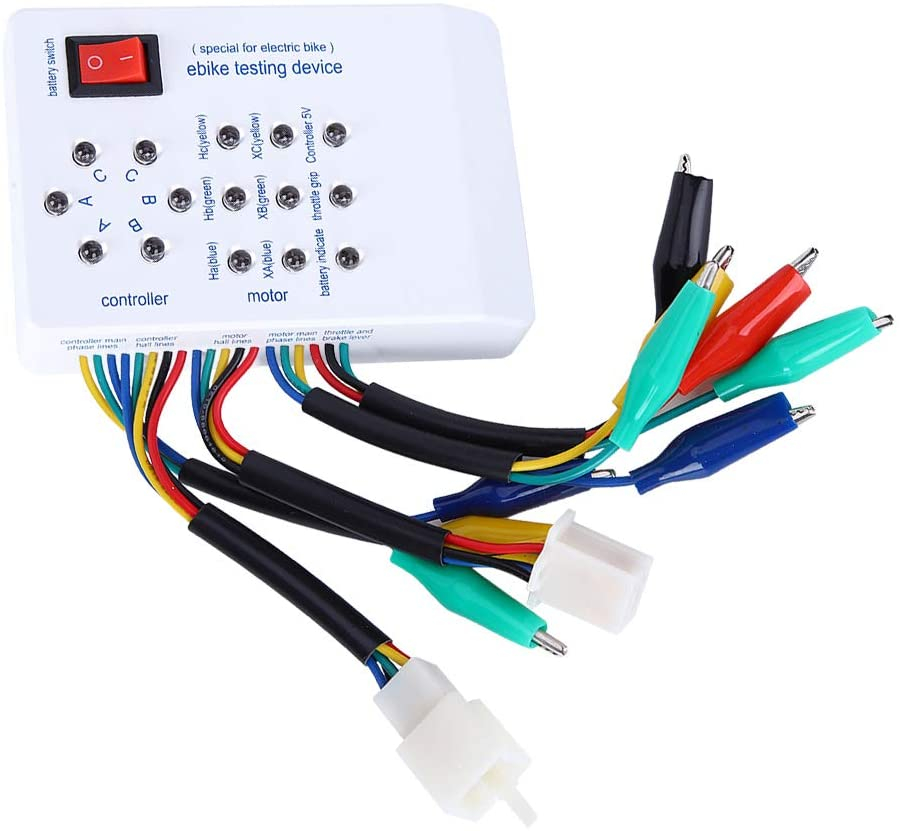

Hier das kaufen:
Damit kannst Du dann sowohl am Controller wie auch am Motor die Phasen und den Hall überprüfen. Wenn etwas nicht stimmen sollte, wird das entsprechend angezeigt (Fehlereingrenzung). Lässt sich auf jeden Scooter oder Fahrzeug mit Steuergerät und Motor anwenden.
Hier ein Video dazu:
