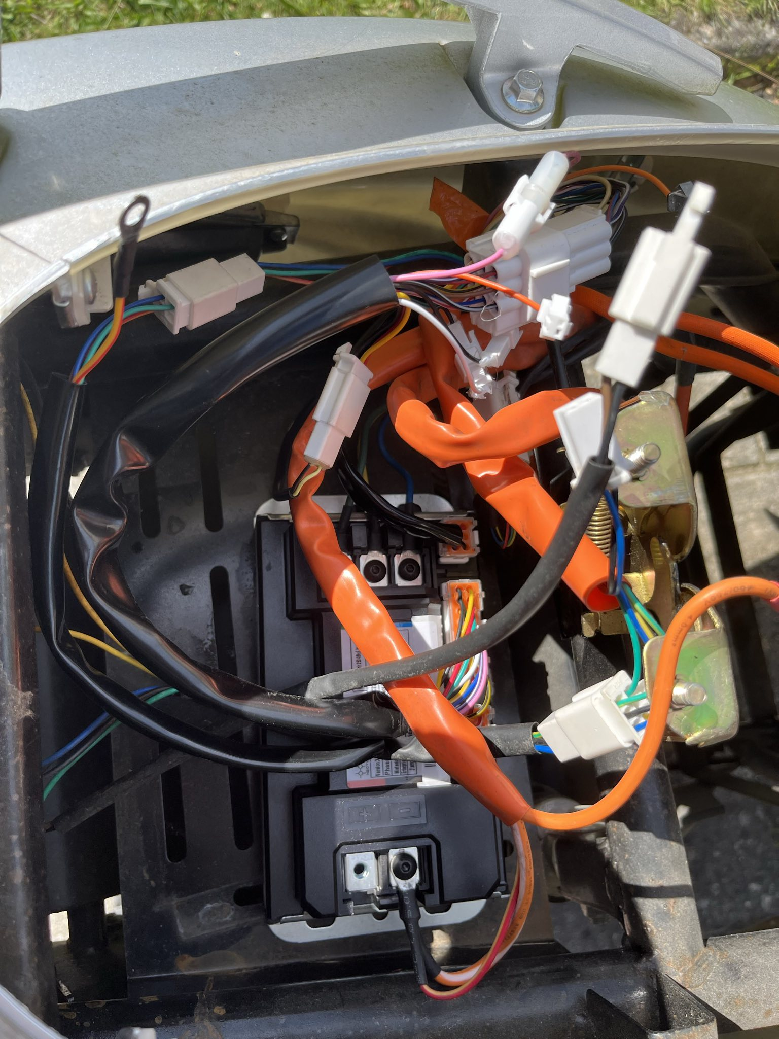

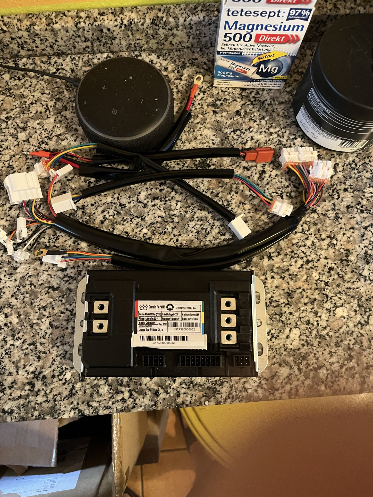

Ich bin ein wenig Ratlos musste mir den neuen Controller vom Hawk 2.0 bei Futura holen Einbau geling soweit nur habe ich genau 4 Kabel wo ich keine Ahnung habe wohin diese sollen
Vllt kann mir hier jemand auf die schnelle weiterhelfen

es gibt bei dem Controller 4 einzelne Kabel, die man zusammenstecken kann, aber nicht muss.
Wenn man das eine Paar zusammensteckt, aktiviert man damit die 25 km/h Variante des Rollers (Mofa)
Wenn man das andere Paar zusammensteckt aktiviert man die Tempomat Funktion.

Es handelt sich dabei um jene Stecker. Die beiden weißen Kabel, und den Braunen und den Schwarzen.
Wer jetzt mit wem zusammengehört, kann Ich im Moment nicht sagen.
Aber wie gesagt, Ich meine das Sie nicht gesteckt werden, um die 45km/h Variante ohne Tempomat freizuschalten.

im ersten Bild das oberste Kabel (2 phasen mit Ösen wo der Braune Stecker dran ist)
Da habe ich absolut gar keine Ahnung wo das genau dran gehen sollte
Beim 3. Bild sind die 4 Anschlüsse
(2 Ösen, gehören die zusammen an den Roten Punkt am Controller?)
Und Schwarz Braun + Blau Schwarz ist übrig Schwarz Braun müsste wenn ich das richtig verstehe entweder blinker oder Rücklichtbremse sein

Also was mir klar zu sein scheint, ist das unten an der Schraube noch die Leitung von der Sicherung also Spannung angeschlossen werden muss.
Ich wusste auch noch nicht, das es da einen neuen Controller gibt. Das ist überings die dritte Version.
Aber egal, Ich nehme an du hast das Adapterset auch bestellt?
Ich hab Hier in dem Werkstatthandbuch ne Abbildung gefunden, in dem das alte Klemmbrett abgebildet ist:
Hier sehe Ich das so, das die Zwei verbliebenen Ösen zusammengehören dürften.
Der Obersta Anschluß ist Masse, der Dritte ist 72 Volt vom Akku
Und jetzt bin ich mal ganz vorsichtig, und rate dir mal zu schauen, wohin das 2. Kabel (das dünne rote) geht. Geht es in den Akku, schaltet es diesen frei. Geht es nach ganz vorne in den lenker, ist es die Zuleitung für den 12 Volt Spannungswandler dort, der dann wiederum die Lampen, Hupe etc. Mit strom versorgt.
Ich muss grad weg, Ich such dir später noch den Schaltplan vom Hawk raUS

Hier der Schaltplan, aber verlasse dich nicht auf die Kabelfarben. Die sind immer mal wieder anders.
Die Drei Ösen auf der einen seite des Controllers sind jedenfalls die drei Motorphasen.
Die zwei auf der anderen Seite der Akku (Rot Plus 72V Schwarz Minus.)

Bedenke das da ja noch ein Adapter Set dazwischen ist, das Theoretisch die Original Stecker vom Hawk 2.0 an das neue steuergerät anpassen, und eben nur die zwei Kabel übrig bleiben, so wie ich das verstanden habe.
