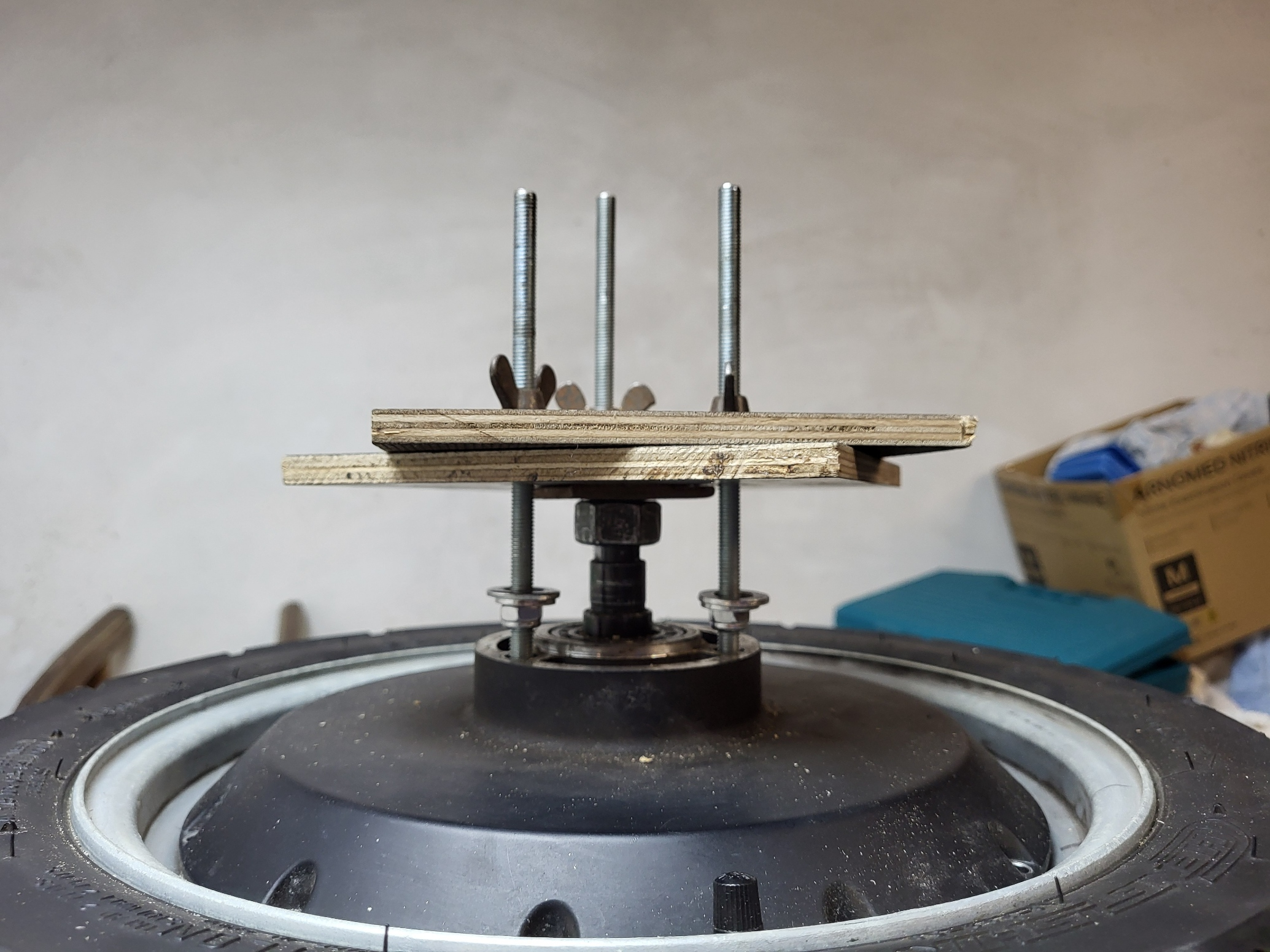

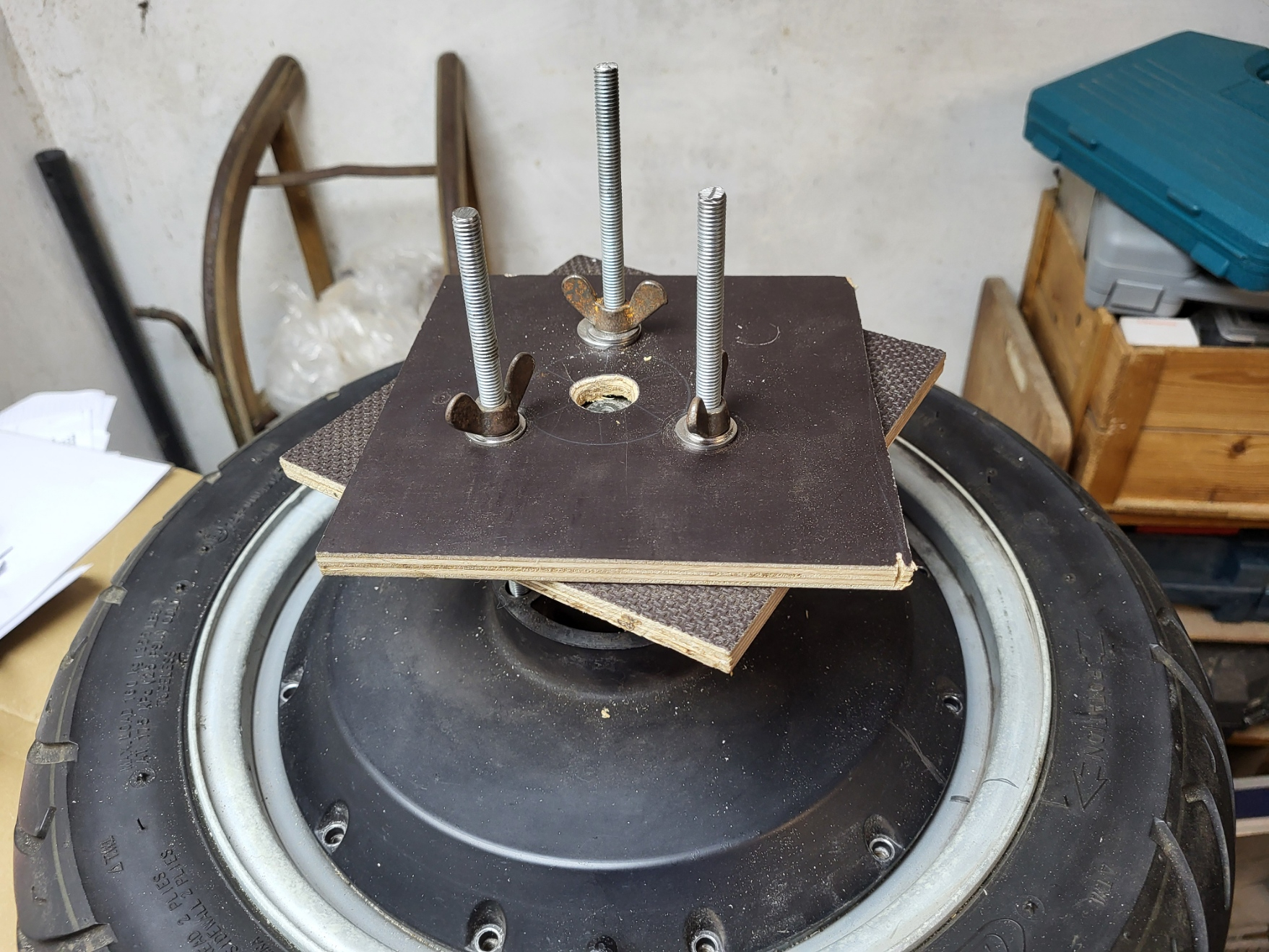

Außerhalb des Motors ist definitiv kein zweiter Kabelbaum für die Hallsensoren. Leider bekomme ich die Deckel nicht ab. Habe mir eine Vorrichtung mit Gewindestangen für die Bremsscheibenaufnahme gebastelt und gegen die Achse mit der Achsmutter gekontert. Bei dem Versuch sind 20 mm Siebdruckplatte geborsten, ohne dass die Deckel sich nur 1 mm gelöst haben. Keine Ahnung wie man die ohne rohe Gewallt lösen soll. Hilft es evtl. den Motor mit dem Heizluftgebläse etwas anzuwärmen?

Ein Bild sagt mehr als 1009 Worte.

voila
- Beiträge: 6552
Re: Motorreperatur
https://www.youtube.com/watch?v=VeL0FQom1CE
Die Chinesen sind da ganz schmerzfrei. Zwischen Motor und Lagerschild ist sicher klebriges Silikon verbaut.

Danke für das Video. Auf diese Weise habe ich den Motor endlich geöffnet bekommen. Den defekten Hallsensor habe ich entfernt. Leider ist der Hallsensor nicht beschriftet. Somit stellt sich die Frage, welchen Hallsensor ich jetzt bestellen soll. Die Maße sind 4,1mm Breite, 2,2mm Tiefe und ca. 4,4mm (ohne Beinchen) Länge.
