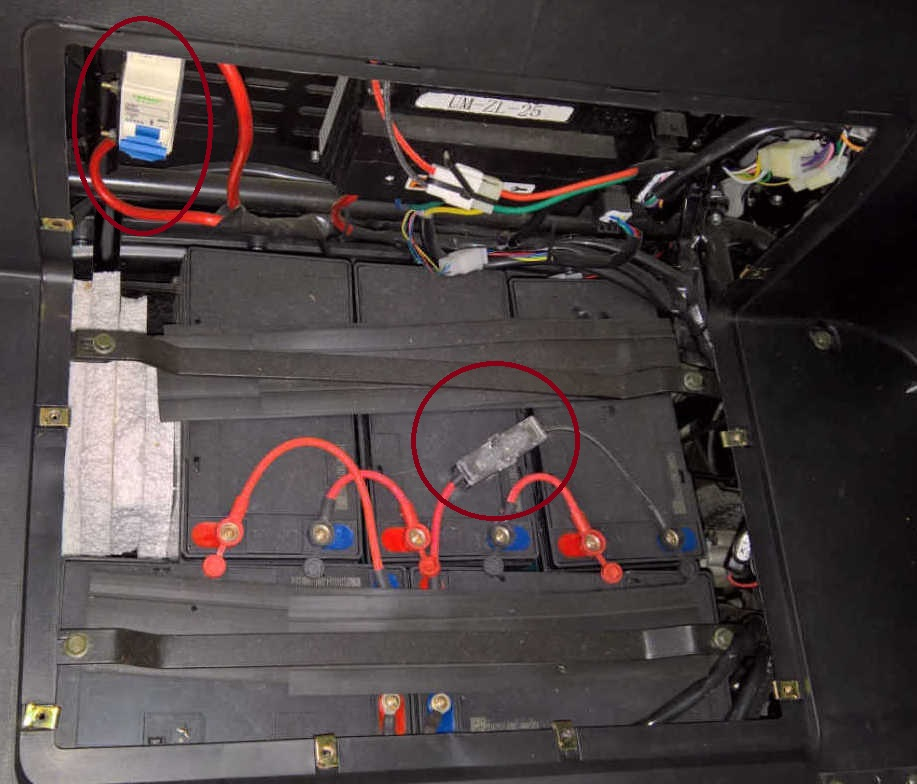

Du kannst die Batterie bei Minusgraden zum Fahren nutzen. Aber Laden soltest Du nicht, wenn es so kalt ist.
Mit der Anderson SB50 Steckverbindung hat man immer den Vorteil, dass beide Steckseiten identisch sind (nur einer gedreht). Mann muss also nicht die richtige Steckerform für die etwaige Seite (male oder female) bestellen, sondern das passt immer. Allerdings haben die farbigen Steckergehäuse Kunststoff-Nasen eingeprägt, dass nur Grau in Grau, Rot in Rot und Schwarz in Schwarz passt und Farb-Mischungen blockiert werden. Die kann man (zur Not) mit Messer oder Feile entfernen, wenn der gelieferte Anderson am Akku eine andere Farbe haben sollte, als das Teil vom Anschlusskabel. Der XT90 ist kleiner, aber passend zu bestellen ist komplizierter. Da gibt es auch Anti-Blitz-Ausführungen (mit grüner Punkt und L) zur Unterdrückung des Anfangsstrom-Blitzes.
Besser ist es aber in das Anschlusskabel (Plus-Kabel) einen Sicherungs-Schaltautomaten B50 Ampere einzubauen (wenn der nicht schon drin ist).
https://www.elektroshopwagner.de/produc ... gImkfD_BwE
Die von Dir ausgesuchte Schmelzsicherung (im Anschlusskabel) geht zwar auch, aber mit dem Leitungsschutzschalter/Schaltautomat, kann man später den Strom einschalten (und ausschalten), wenn die Steckverbindung hergestellt worden ist und dann blitzt und knallt es nicht im Stecker, während man zusammensteckt. Im Leitungsschutzschalter kann ja das getrennte und abisolierte Kabel eingesteckt und festgeklemmt werden.

Mein Fahrzeug hat einen Sicherungsschutzschalter, zusätzlich ist eine Schmelzsicherung verbaut, diese muss nun in der neuen Verkabelung wohl auch berücksichtigt werden:didithekid hat geschrieben: ↑So 15. Jun 2025, 08:49Besser ist es aber in das Anschlusskabel (Plus-Kabel) einen Sicherungs-Schaltautomaten B50 Ampere einzubauen (wenn der nicht schon drin ist).

Ok, die aktuelle Schmelzsicherung ist eine 60A. Ich kläre gerade mit dem Batterie-Shop, was anschlussmäßig geliefert wird. Auf dem Bild bei denen ist ein Anderson-Kabel mit eingebauter Sicherung zu sehen. Allerdings auf dem roten Strang:didithekid hat geschrieben: ↑Mo 16. Jun 2025, 09:55Hmm, wenn der Stromkreis im Plus-Strang den Schutzschalter hat und im Minus-Strang das 50-Ampere-Dauerstrom-BMS die kurzzeitigen Ströme auch bei 70 Ampere schon abregelt, kannst Du auf die Schmelzsicherung die bisher im Minus-Strang ist, vermutlich verzichten. Schadet aber auch nicht, solange die nicht bei kurzzeitig 55 Ampere schon schmilzt.

Hm, bei mir ist auf dem schwarzen Strang noch ein Coulometer eingebaut, also ist ne 60A Schmelzsicherung wohl doch nicht vekehrt.didithekid hat geschrieben: ↑Mo 16. Jun 2025, 09:55Die Kabelschuhe die zusammengeklemmt werden nutzen als Kontaktfläche ihr eigenes Metall (möglichst sauber gebürstet). Die Klemmkraft der Mutter M8 ist zwar höher als bei Mutter M6, aber wenn die Kabelschuhe plan aneinandergeklemmt werden, reicht das für den hier fließenden Strom. Mit 2 Klemmschrauben reicht, wenn nicht noch Schutzschalter oder Mess-Shunt mit eingebaut werden.

Ah ja. Bei mir ist es ein Shunt, also wird es hinauslaufen auf schwarze Polklemme -> Schmelzsicherung -> Shunt -> Fahrzeugdidithekid hat geschrieben: ↑Mo 16. Jun 2025, 21:02Hallo AndyAndy,
