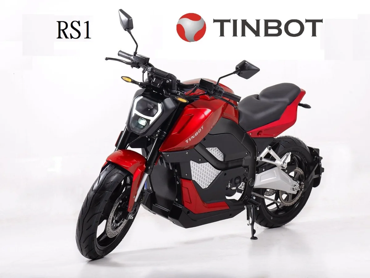

da Du ein Fahrzeug suchst und nicht unbedingt einen Roller, weise ich mal auf die TINBOT RS1 hin:
https://www.tinbot-tech.com/tb-rs1
Damit sollten im Sommer (quasi für Notfälle) über 100 km Reichweite (zumindest bei Fahren bis 90 km/h) drin sein und TYP2 ist auch an Bord, lädt aber (weil einphasiges Ladegerät) nicht besonders schnell nach. Wenn auf der Arbeit (zwischen-)geladen werden kann, bleibt also noch genügend Reserve für Umwege auf der Rückfahrt.

Die RS1 würde ich mal außen vor lassen solange die Getriebeprobleme nicht wirklich gelöst sind.

RS1 , hat die mitlerweile einen Zahnriemen ? Oder noch immer die exotische Zahnkette ? Beides für mich ein Ausschlusskriterium !
