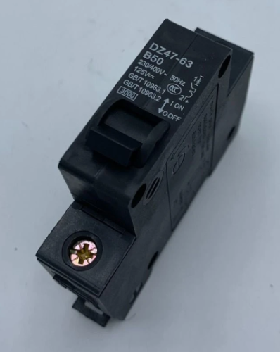

ich fahre seit ca. 4000 km einen Inoa Sli 5 (2 Akkus, original Zustand, nichts verändert). Seit einer ganzen Weile habe ich Probleme mit der Sicherung und ich weiß nicht mehr weiter. Ich versuche mal alles so gut wie möglich zu erklären:
Das Problem:
Die Hauptsicherung (DZ4763, B50, 230–400 V) fliegt unregelmäßig raus.
Manchmal direkt nach längerer Standzeit (z. B. morgens nach dem Abstellen über Nacht),
manchmal beim Warten an einer Ampel (wenn ich länger stehe),
auch während der Fahrt.
An manchen Tagen passiert gar nichts, dann wieder mehrmals auf einer Fahrt.
Wenn sie rausfliegt, kann ich sie oft nicht sofort wieder reindrücken – manchmal erst nach 5 Minuten.

Ich habe schon mal das Sicherungsgehäuse ausgebaut und geschaut, ob man was Auffälliges sieht – leider nichts.
Die Sicherung springt teilweise mit richtiger Kraft raus.
Auch ohne eingesteckte Akkus lässt sich die Sicherung manchmal nicht reindrücken, was ich nicht verstehe.

Hallo #Gott, herzlich willkommen im Forum.
Das erste wäre ja, diesen Sicherungsautomaten einfach mal 1:1 auszutauschen.

Hör auf Bertholt und tausche den Automaten. Die (chinesischen?) Automaten sterben öfter. als man glaubt.
Ist an meinem eRetroStar auch gleich zu Anfang passiert.

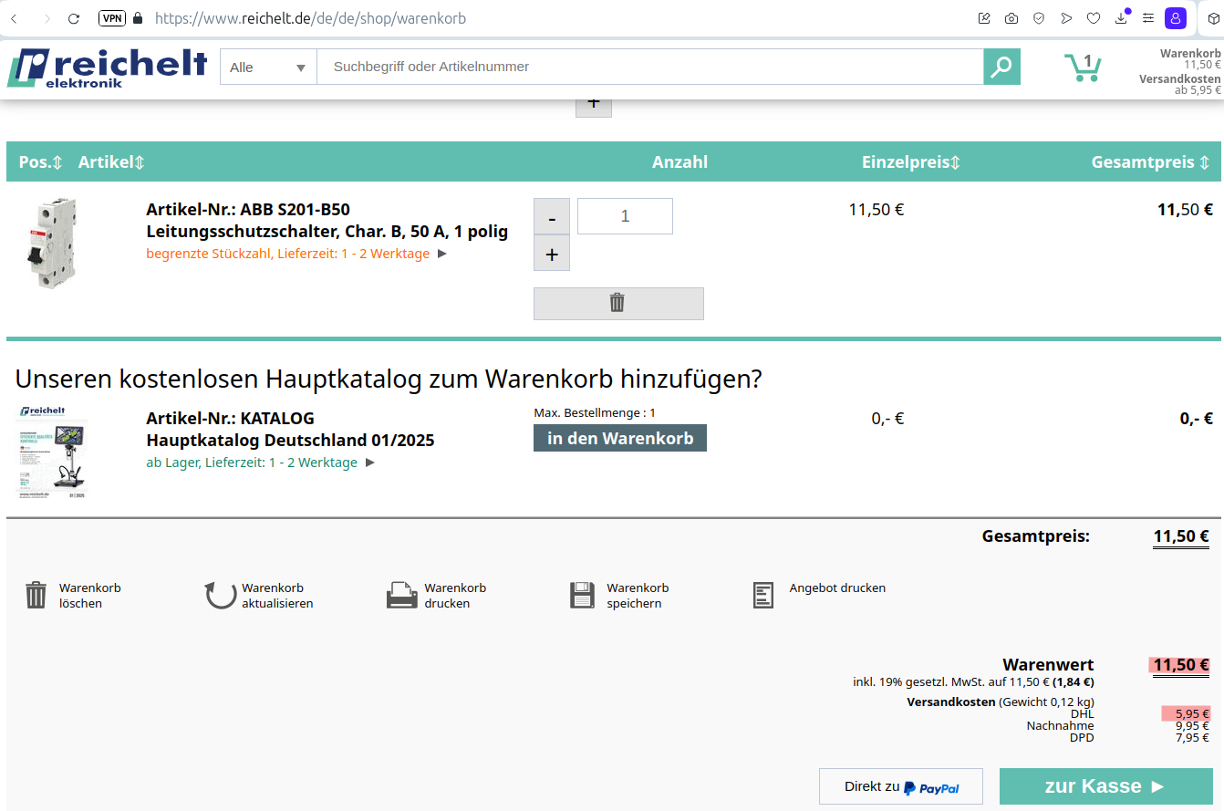

Nur interessehalber: Gäbe es diese Sicherung auch billiger als für 14,90 € + Versand = ca. 21 €? Z.B. bei eBay oder sonstwo? Auf welche Leistungsdaten muss man bei der Ersatzteilsuche achten?
Beiträge: 6516
Re: Sicherung fliegt ständig raus beim Inoa Sli 5 – Hilfe gesucht, keine Ahnung mehr weiter!
Beitrag von Peter51 »
guewer
Beiträge: 1529
PLZ: 91
Beitrag von guewer »
Letztlich wären die oben aufgeführten Sicherungsautomaten als Alternative auch nur ein paar Euro billiger. Aber, und das ist wichtiger: Mit ABB als Hersteller europäische Qualität!
https://www.reichelt.de/de/de/shop/prod ... lig-343616
17,50 € incl. Versand bei Reichelt.

Sicherung ist nach paar Tagen angekommen von Nova Motors. Ist jetzt schon 3 Tage eingebaut. Die Sicherung war das Problem, danke für die Hilfe. Hätte was schlimmeres gedacht:)
