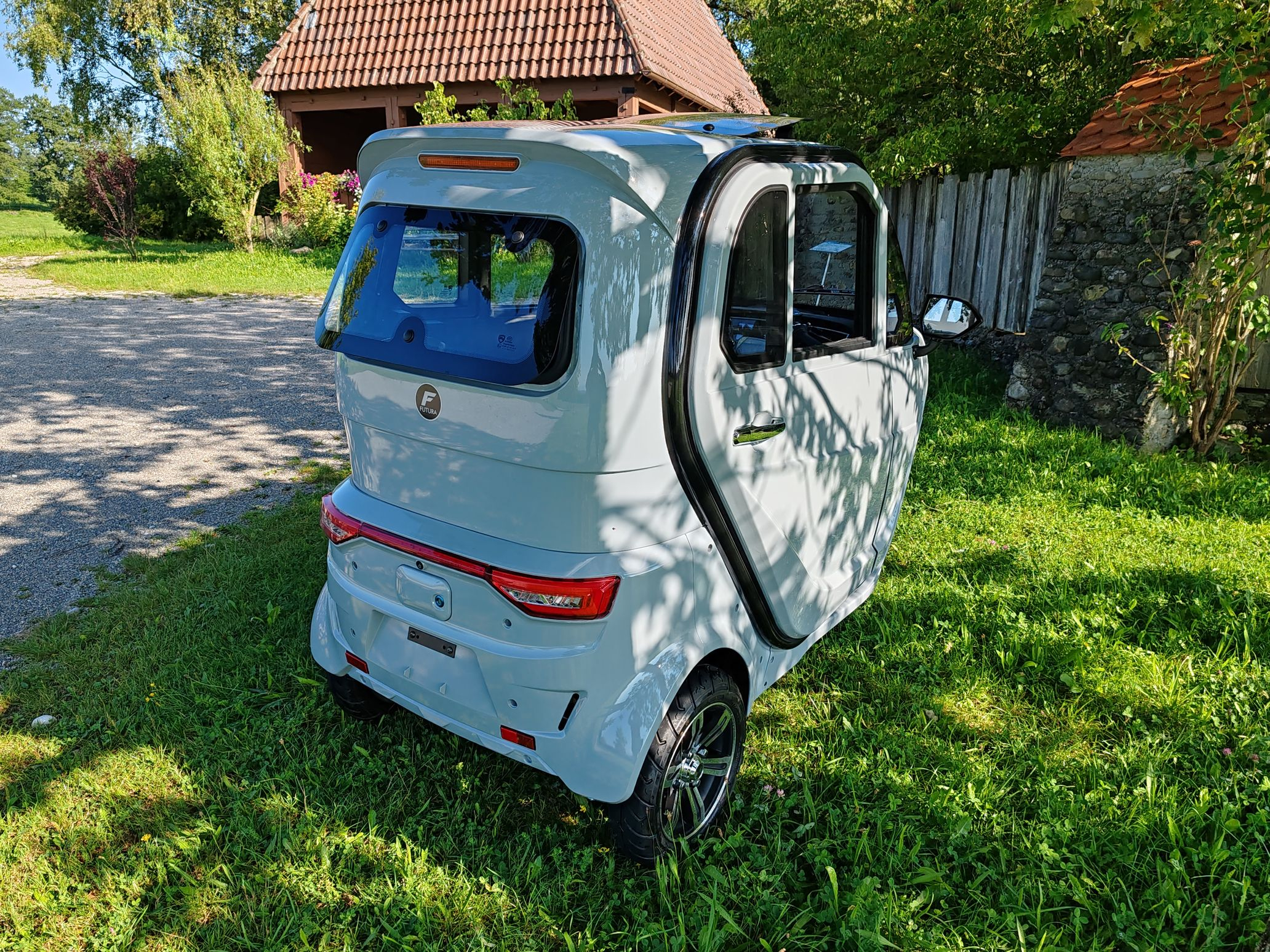

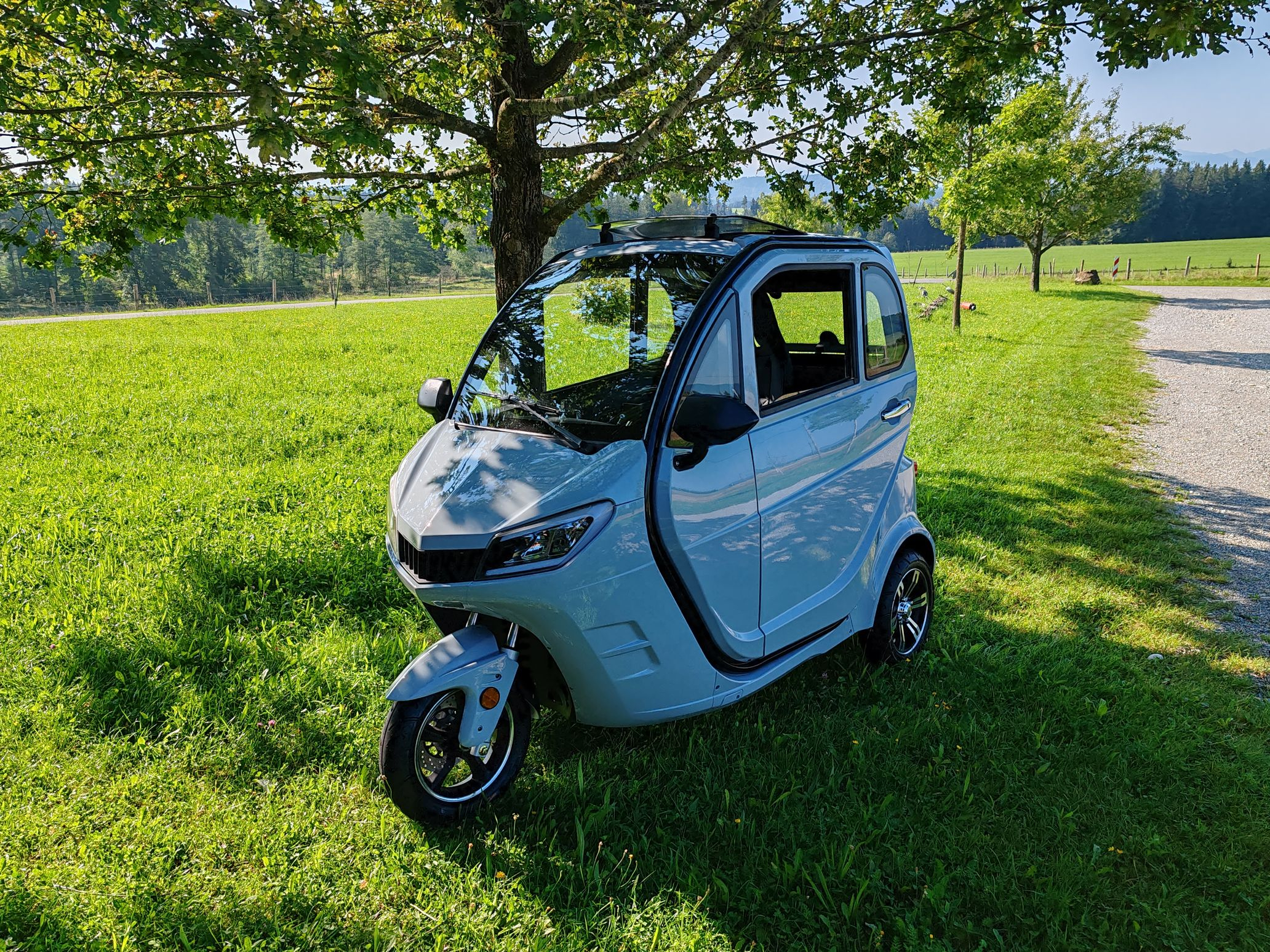

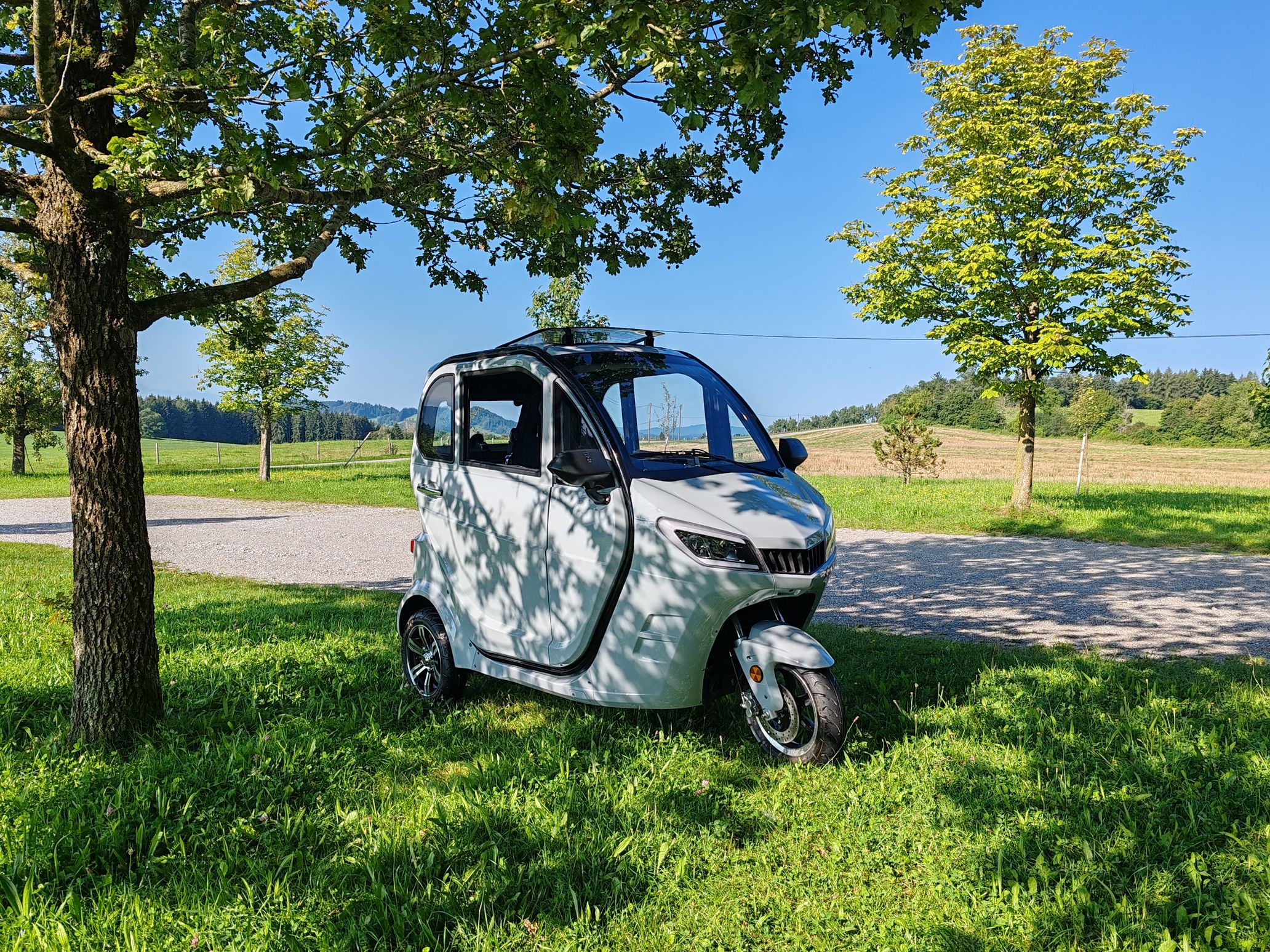

Der Controller befindet sich beim Cruise Li unter dem Fahrersitz ! ...ist heut bei mir gelandet und fand viel Anklang !!! :D
https://youtu.be/P-bWIrJ1iE0
