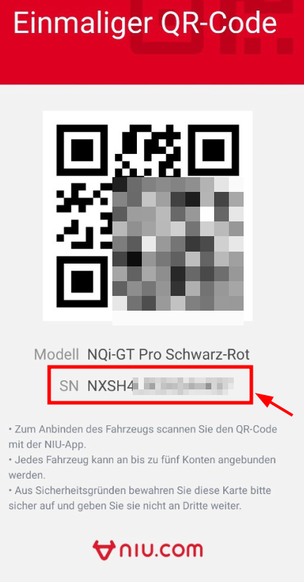

Wäre ich noch ein Betroffener, würde ich es mit der Deaktivierung der SIM-Karte per eMail (Abmeldung vom Smart-Service) an NIU versuchen. Wenn das tatsächlich funktioniert, ist es eine unkomplizierte und vor allem "saubere" Deaktivierung des Services.
e-Mail an:
questions@niu.com
Hiermit möchte ich die Abmeldung vom Smart-Service für meinen Elektroroller, Modell NIU N-GT beantragen.
Die Seriennummer des Elektrorollers lautet: S/N.
Besten Dank!
Die "S/N" ist hier nicht zu verwechseln mit der im Stahlrahmen eingeprägten Seriennummer des Fahrzeugs, also die "VIN" ("Vehicle Identification Number", auf Deutsch: "Fahrgestellnummer").
Diese wird benötigt (NXSH....):
