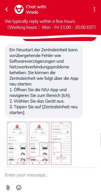

ICH:
Es ist ein Elektroroller. Und die Fahrstufe wird automatisch zurückgeschaltet, sobald die Elektronik des Rollers ein Funksignal sucht.Das ist gefährlich für den Fahrer, weil nachfolgender Verkehr dann auffahren könnte.Nein, es werden sonst keine Fehlercodes angezeigt, außer dem "67".
NIU-Service:
Ein Neustart der Zentraleinheit kann vorübergehende Fehler wie Softwareverzögerungen und Netzwerkverbindungsprobleme beheben. Sie können die Zentraleinheit wie folgt über die App neu starten:
1. Öffnen Sie die NIU-App und navigieren Sie zum Bereich [Ich].
2. Wählen Sie das Gerät aus.
3. Tippen Sie auf [Zentraleinheit neu starten].
(Anleitung mit Bildern)
ICH:
Today, 17:20 Das wird nicht helfen, weil es sich um einen Programmierfehler der ECU handelt.
