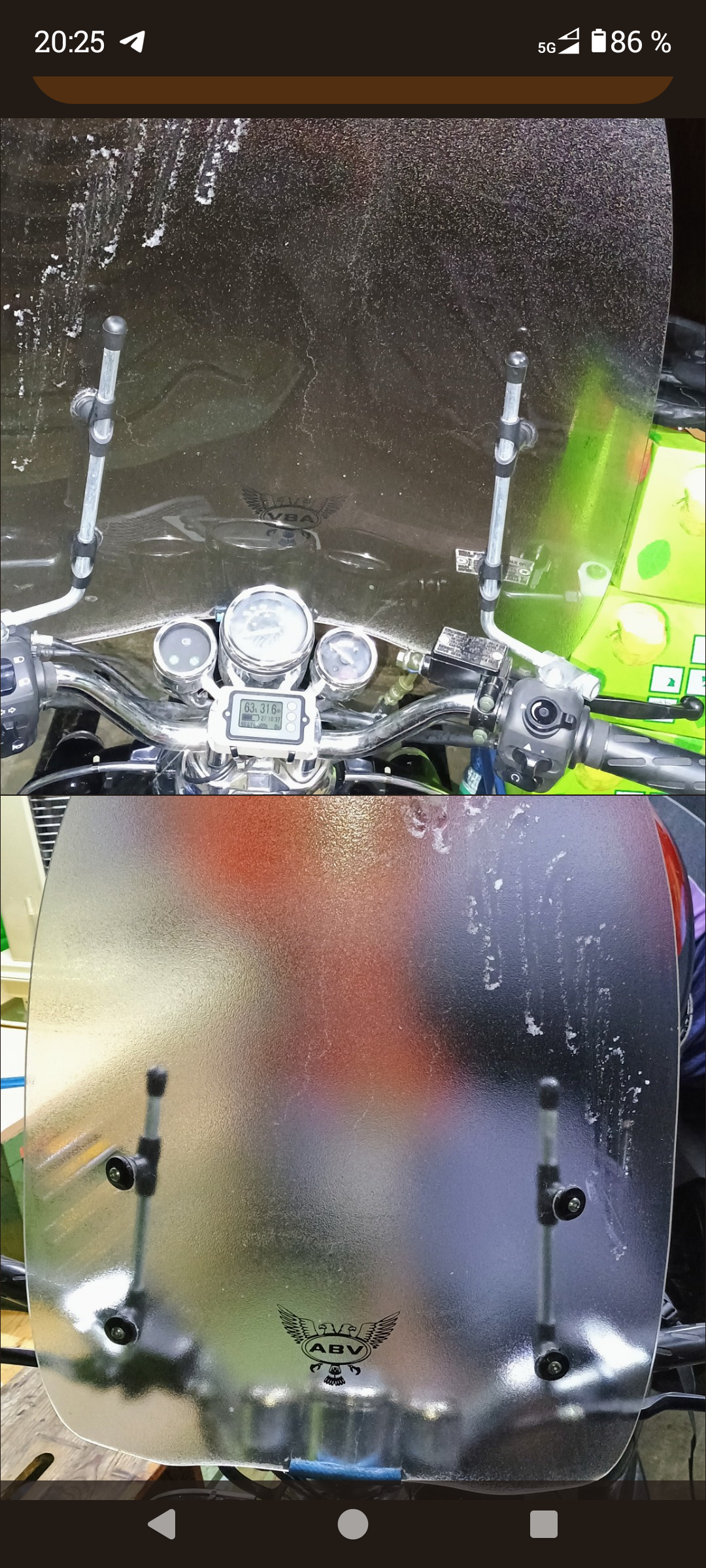

Heute war es in HH nicht so toll mit dem Wetter, früh los , nach 200m Eis auf der Scheibe und abends zurück immer noch nicht abgetaut.

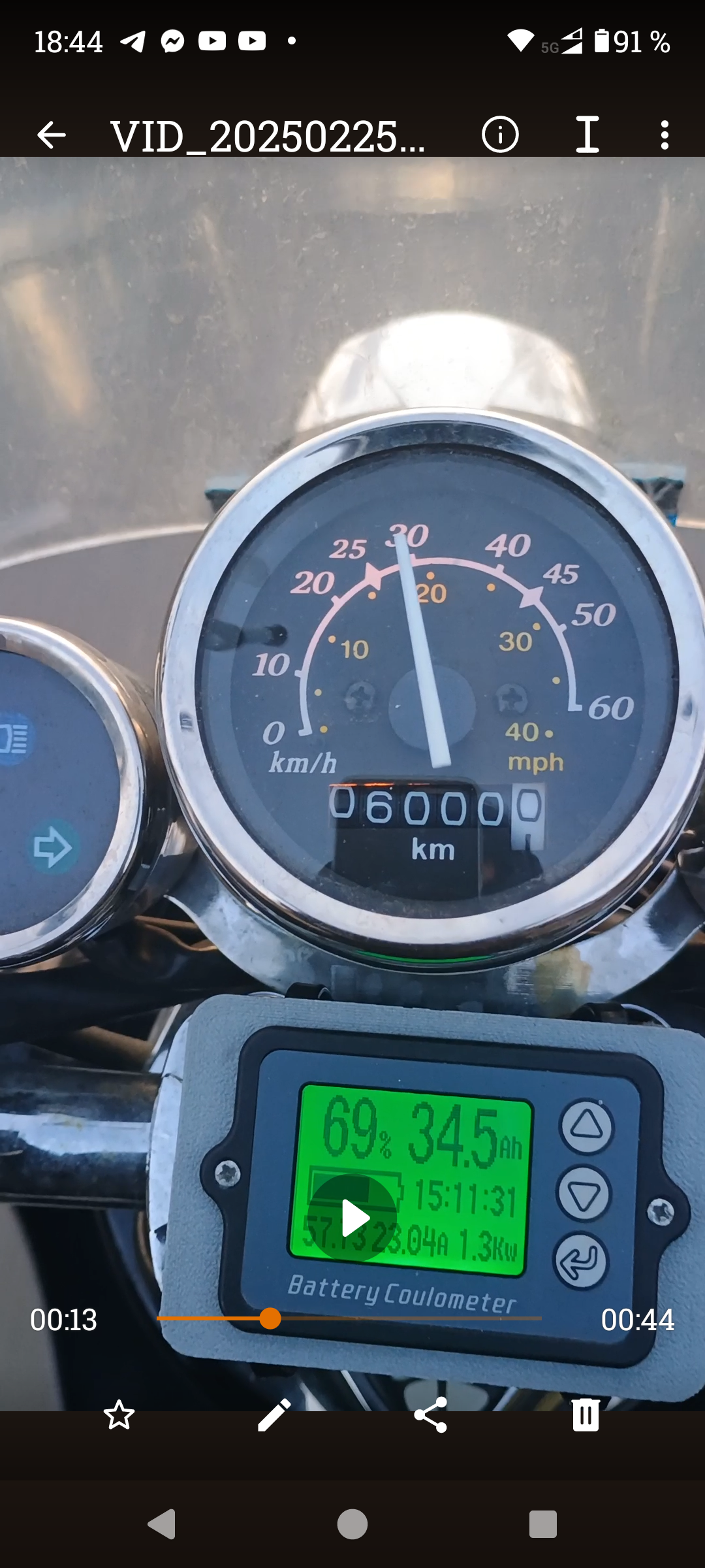

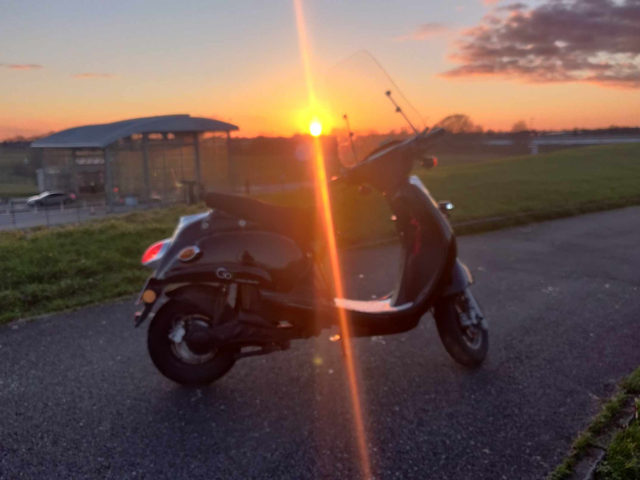

2025 läuft, wenn es warm ist fliegt die Sicherung raus, die kommt jetzt sporadisch einmal die Woche.

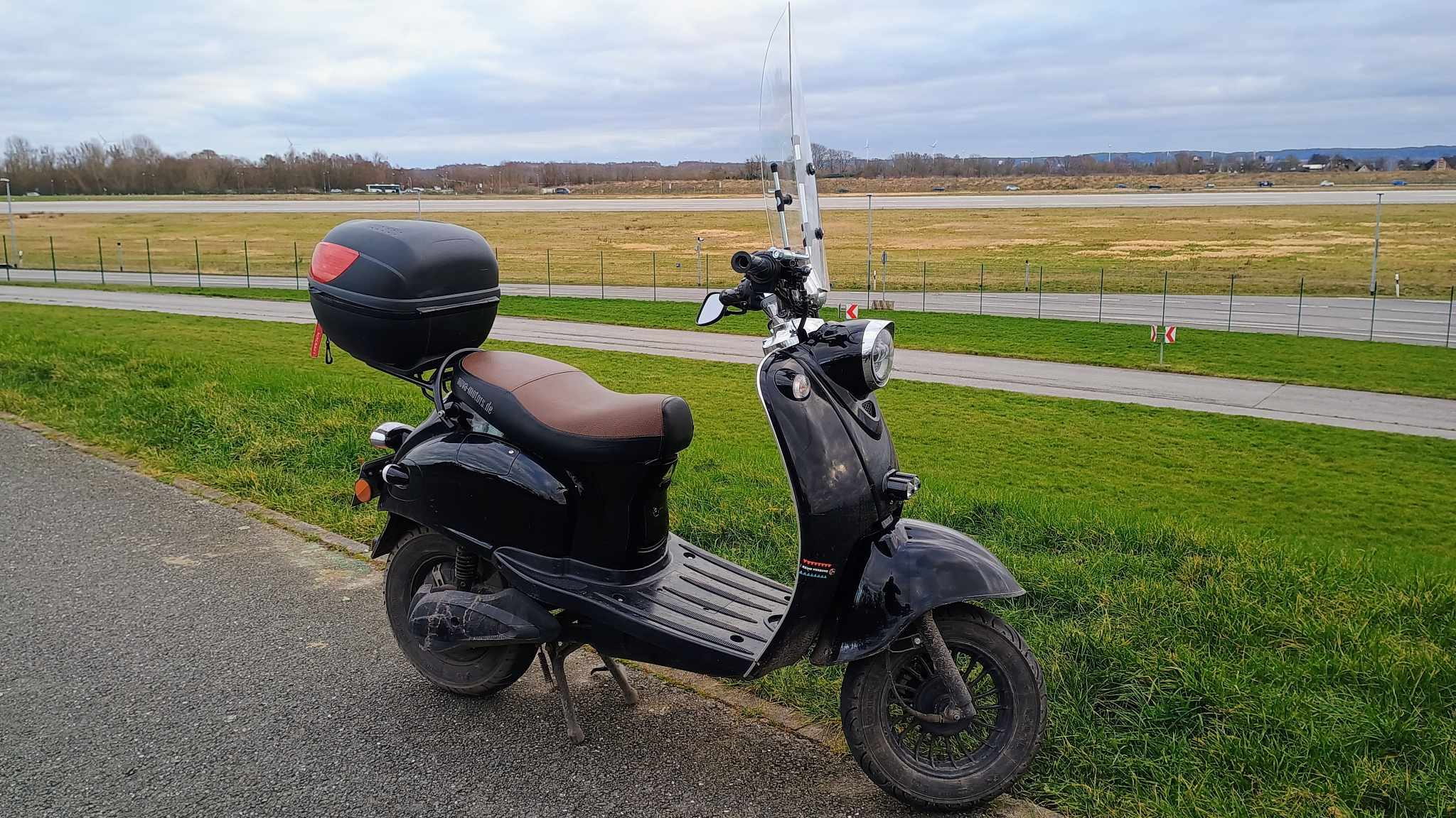

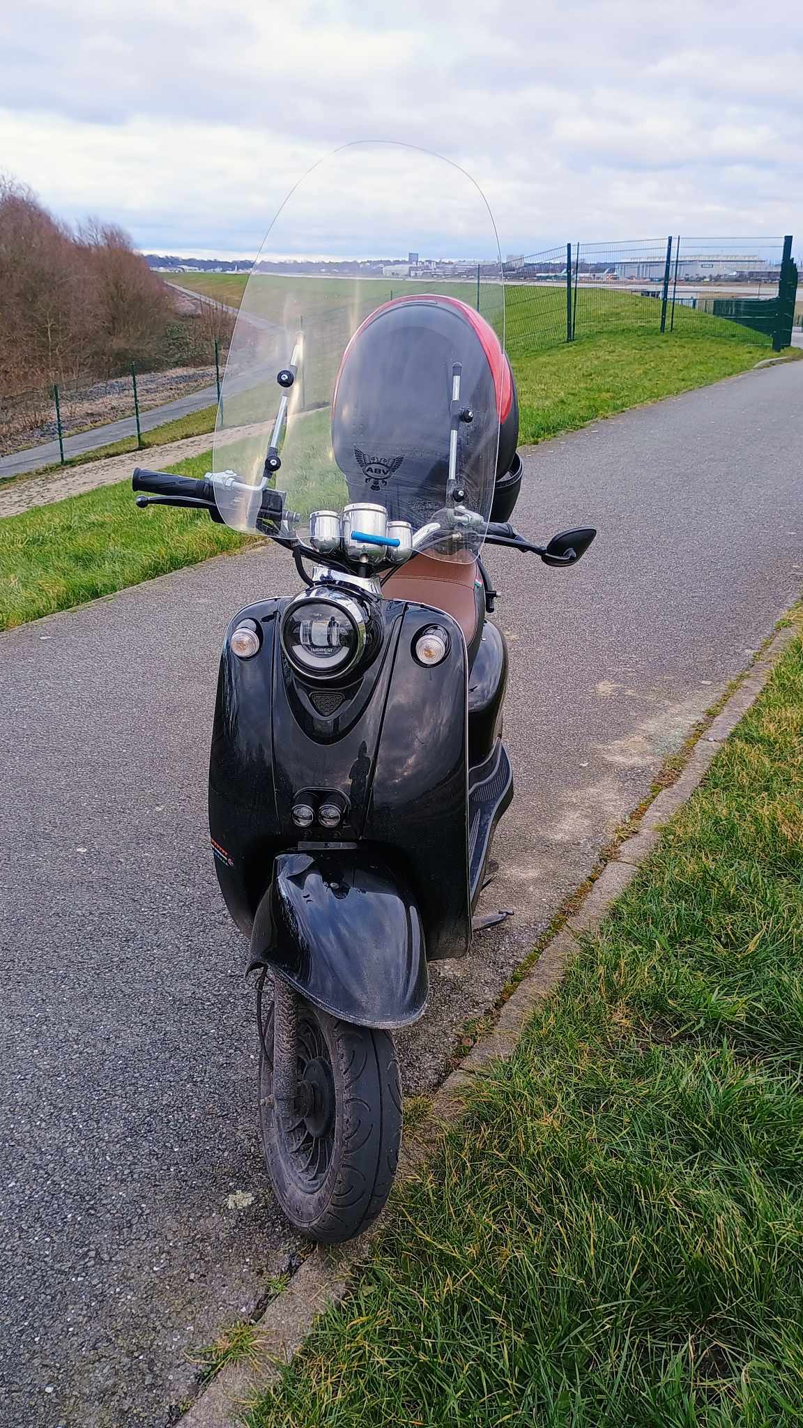

Fotoshooting genau passend am Tor, da stand der GoE auch schon .

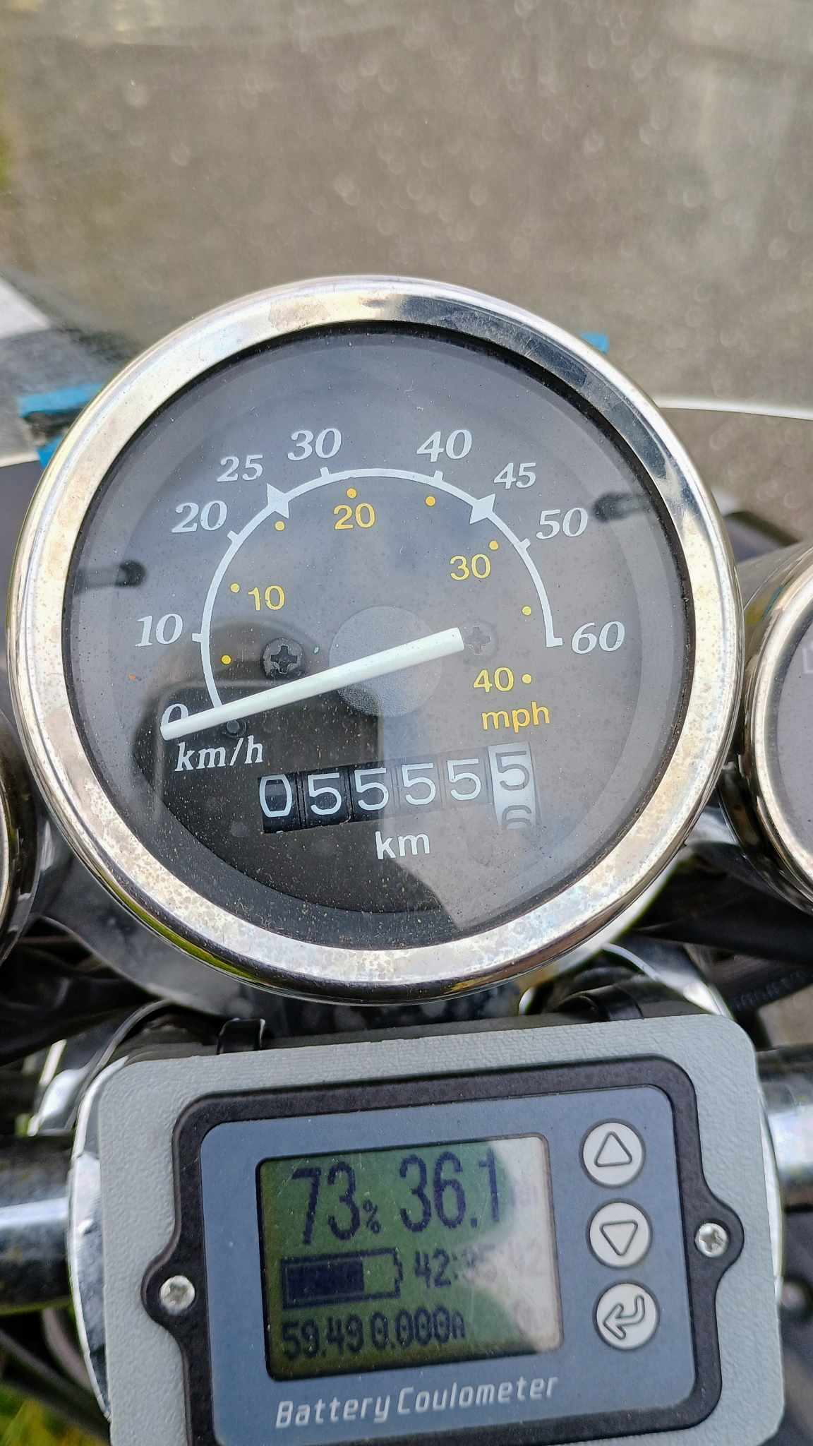

3 Jahre 530o km ist ja nicht schlecht, davon hat er ein Jahr gestanden und die anderen Mopeds wurden auch noch bewegt.
4800 km in einem Jahr
Gut das ich immer die Tachobilder mache.

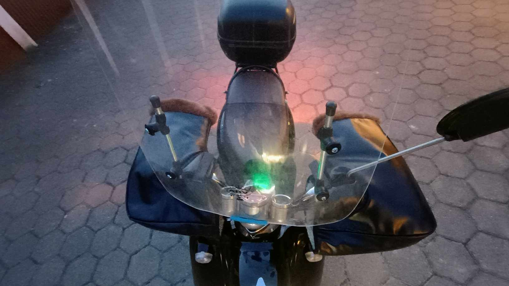

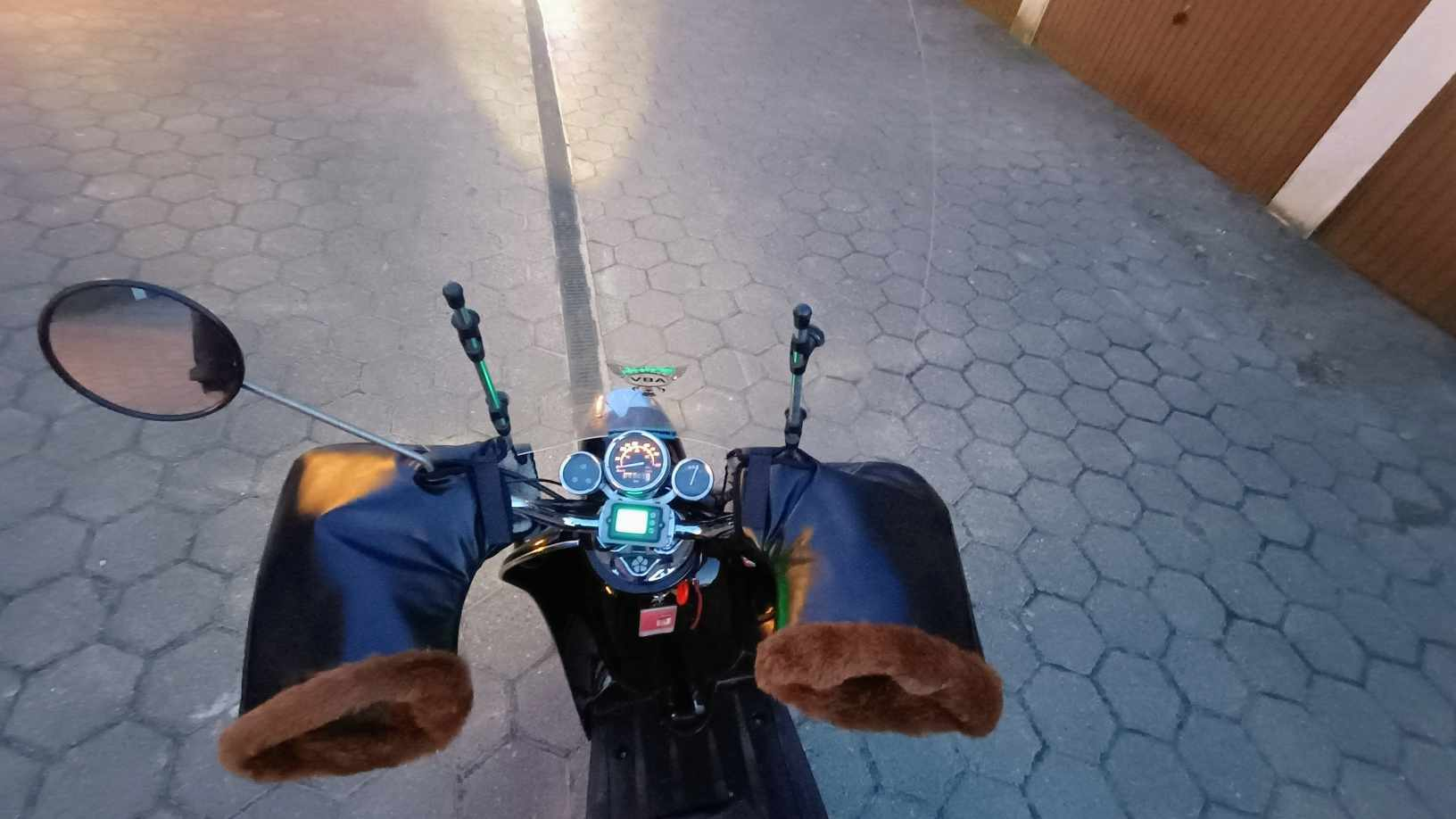

So, jetzt wo der Winter hoffentlich vorbei ist , habe ich ab sofort warme Hände
- Beiträge: 9
- Registriert: Fr 3. Jul 2020, 12:22
- Roller: Nova eRoller Retrostar
- PLZ: 80981
Re: Fehlersuche und Erforschung E-Retro Star mit LED, Umbau auf Lithium.
Sehr schöne Bilder ,Allzeit gute fahrt dir

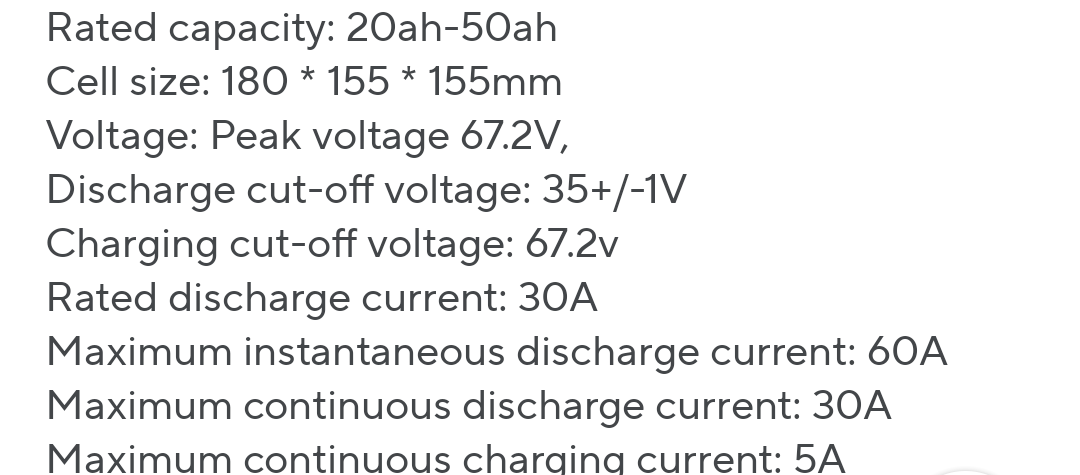

Ich weiß nicht was 16s oder 17s bedeutet.
Würde der hier funktionieren?
https://de.aliexpress.com/item/10050076 ... E%21%21ABX
- Fasemann
- Beiträge: 3482
- Roller: Nova E-Retro Star
- PLZ: 21614
- Wohnort: Buxtehude
In der Beschreibung sollte die Ladespannung 71,4 V auftauchen und BMS mit mindestens 80 Ah und Fahrstrom 50/80 A . 17 S sind halt 17 Stück in einer statt 16 Stück, da hält der Akku länger eine höhere Spannung .
