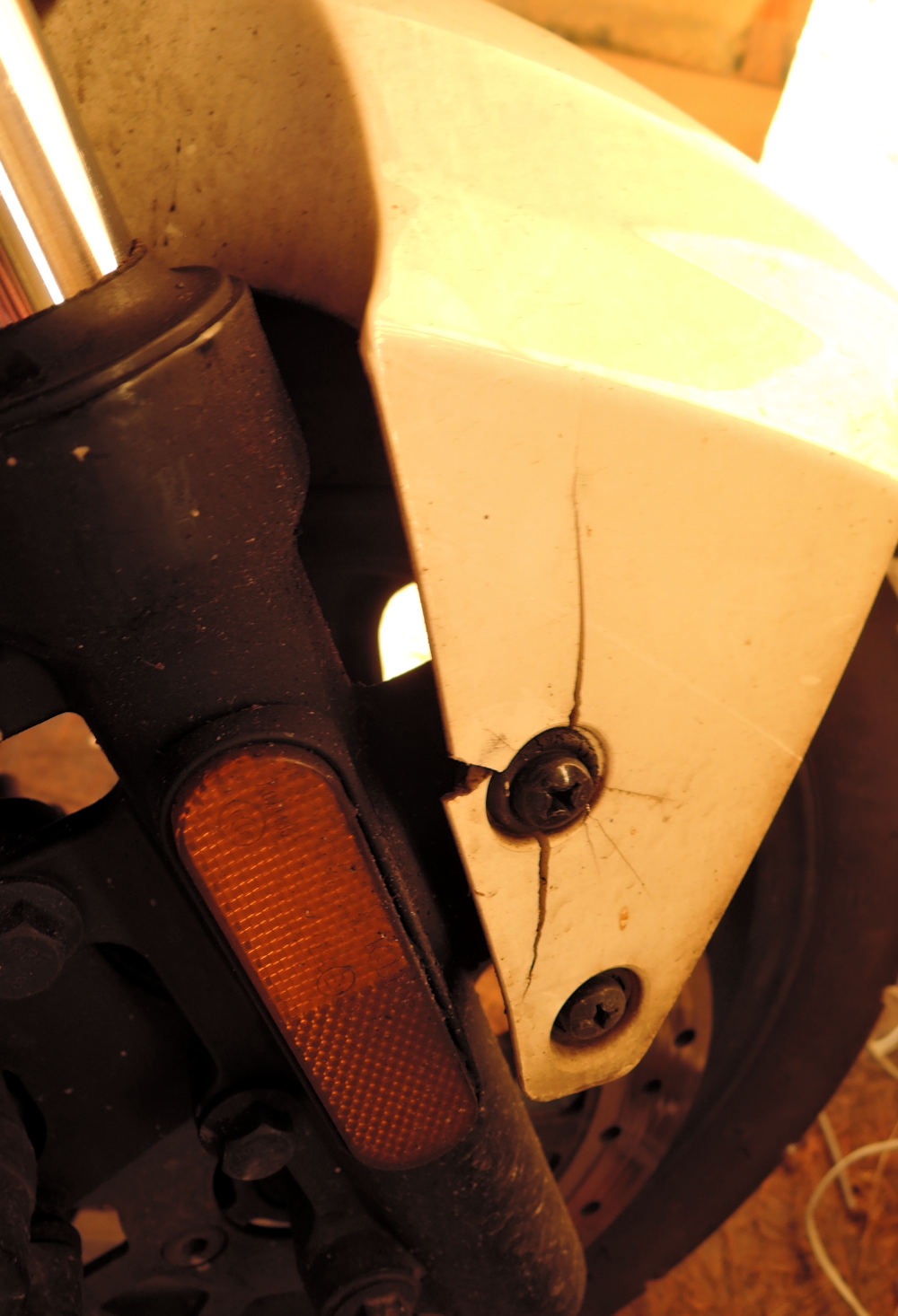

Stossdaempfer kosten glaub so um die 70 Euro. Der Spritzschutz vorne vermutlich so 30. Wenn Du bei Aliexpress bestellst oder woanders in China auf Jede fall. Auch den Batteriedeckel bekommst Du vermutlcih fuer unter 50 Euro.
Dann noch die Arbeitszeit. Ja, wenn das eine Werkstatt macht, lohnt es nciht. Wenn Du selber basstelt und Dich nicht grad falsch anstellst, ist das an einem Nachmittag erledigt.

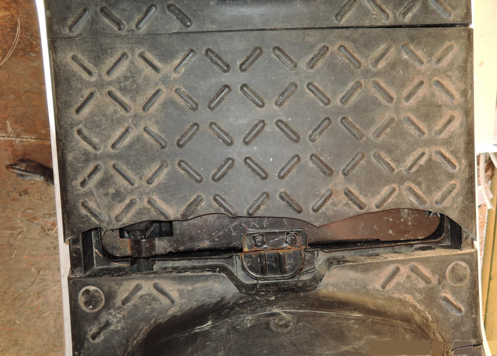

Seilzug ölen....., ungutes Stichwort. Das Nicht-Ölen des Seilzuges, welcher vom Schloss im Fahrersitz zum Akku-Fach führt, hat dann wohl bewirkt, dass sich das Akkufach nicht mehr öffnen ließ und ich da mit 'ner Flex zum Öffnen schritt. Verantwortungsbewusster Fahrer wäre ich ja gern, aber so als Elektroniker sind mir mechanische Arbeiten nicht in die Wiege gelegt. Das geht, aber es geht nur mit Mühen und - leider - auch über ungute Erfahrungen wie hier beim Akkufach.

Steht dein Niu im Freien, oder fährst du öfter im Regen oder wäscht ihn mit (viel) Wasser?
Dann ist es am wahrscheinlichsten, dass mal Wasser in den Zug eingedrungen ist. Züge bilden eigentlich immer irgendwo einen Sack aus und da bleibt das Wasser dann stehen. Bremsseil und die Hülle sind beide aus Stahl. Meist ist da zwar noch eine Teflonseele drin, aber die ist, grade im Bereich der Sackbilding, nach einiger Zeit durchgewetzt und dann rosten Seil und Hülle fröhlich aneinander fest und nichts geht mehr. Vor allem, wenn der Zug nicht häufig bewegt wird.
Wasser ist der größte Feind jedes Zweirads, denn es läuft immer irgendwo hin wo es nicht mehr rauskommt und da fängt es dann an zu gammeln.
Den Effekt hatte ich oft an den Rex Rollern. Da lief Wasser in den Gaszug, staute sich da and der tiefsten Stelle und einmal passierte es im Winter, dass das Wasser während der Fahrt zu frieren begann und der Gazug bei Vollgas fixiert war. Das war richtig gefährlich.

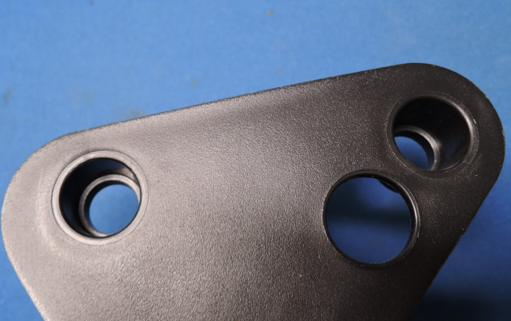

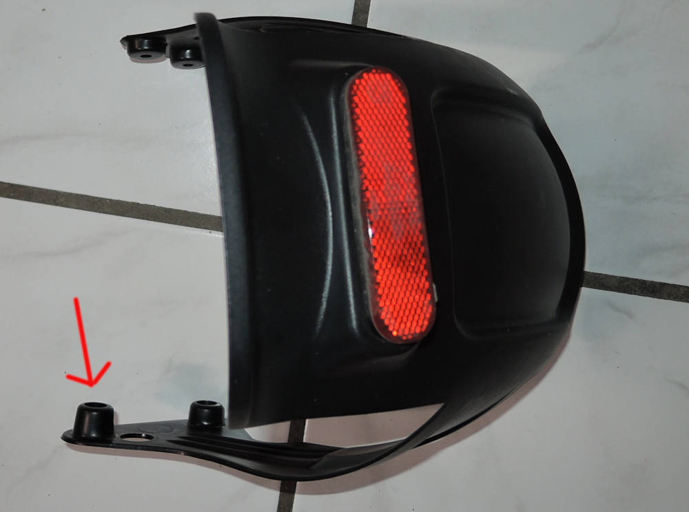

Hab' nun für alle - bis auf evtl. Stoßdämpfer - defekten Teile Ersatzteile bestellt. Den passenden und auch weiß lackierten Kotflügel fürs Vorderrad gab es für 21 € bei Aliexpress, das Meiste kommt vom bekannten Lieferer aus Bielefeld. Dann verblieb noch das eine "schwitzende" Federbein rechts. Muss noch nach einer Anleitung, rsp. einem Montagevideo schauen.
