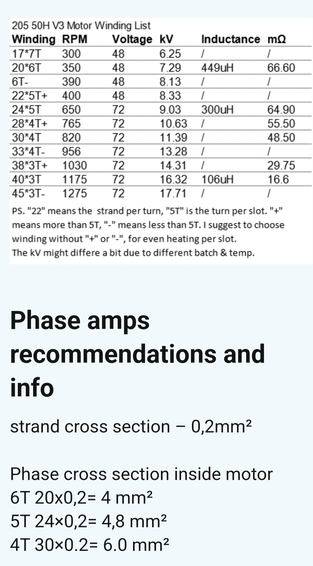

Da ist demnach kein Temperatursensor verbaut. Schade.
Der Motor dürfte 50er Magneten haben, welcher Querschnitt verbaut wurde kann ich nur raten.
Anbei eine Tabelle von QS für die 72V Versionen, es gibt sicher auch eine für die 96V Modelle.
Ich gehe mal von 4T aus was 6mm² entspricht. Wenn das zum Motor hin auch nur 6mm² ist dann wird die Zuleitung lang vor den Wicklungen ans Limit kommen, da diese ja die Abwärme an den Stator und übers Ferofluid an den Rest vom Motor abgeben können.
Oder steht was brauchbares auf dem Motordeckel drauf?
QS ist echt konservativ was die Leistungsfähigkeit seiner Motoren angeht. Die 3000W sind Dauerleistung über eine Stunde oder gar länger.
Das dreifache geht meist lange gut, beim vielfachen an Leistung kommt es dann schon auf die Nutzung an ob es überlebt oder nicht. Mit viel Phasenstrom einen steilen Berg hoch überhitzt den Motor schneller als mit 100 auf der Autobahn.
Hast du den Wert von rated power 3000W ebenfalls angepasst, oder ist das nach dem ändern auf Kühlfinnen und Ferofluid gleich geblieben?
Wenn es gleich geblieben ist und du noch keine Drosselung durch eine errechnete Übertemperatur hast, dann könntest du noch etwas nachlegen.
Es gibt auch einen 96360 der könnte 170Adc und 360A Phase. Du kannst ja einfach mal höher einstellen um raus zu kriegen welcher genau verbaut ist, der Controller lässt keine höheren Einstellungen zu als er kann.

Sorry für die späte Rückmeldung. Vielen Dank Dominik!
Mangels Zeit und zu viel Regen, war zuletzt der Fokus nicht mehr auf dem Controller. Bei Regen reichen meine aktuellen Einstellungen, zm das Hinterrad ausbrechen zu lassen, so dass ich zuletzt nichts vermisst habe
Nach Ferrofluid hatte Viktor die Einstellungen gemacht und offensichtlich rated power auf 3000W belassen. Die Leistung hatte er merklich angehoben - aber auf sehr zahme 75 oder 80 phase current. Vorher war die BF allerdings wirklich sehr zurückhaktend.
Jetzt mit 13KW ist es noch mal eine ganz andere Nummer.
Auf dem Motordeckel steht sia48V3000WN30906.....
Welchen Einfluss hat rated power? Insbesondere, wenn man die anderen Werte eh einzeln setzt?
Ich fahre das Teil mit Hirn. Anstiege sind hier maximal 200m hoch. Was eher vorkommt: Ab der Ampel von 0-60 durchziehen.

"Rated Power" ist die Nennleistung. Also dass, was dauerhaft ohne Schäden für den Motor gemacht werden kann. Bei E-Motoren heißt das nicht viel. Darüber kann halt Wärmebelastung entstehen, im schlimmsten Fall Wicklungen durchglühen ..., Wobei das ist jetzt den Teufel an die Wand malen ist.
Spitzenleistung können die Motoren deutlich mehr ab, wenn man es nicht übertreibt, nur kurzzeitig nutzt, für eine bessere Wärmeabfuhr sorgt, ... Ich bin jetzt überfragt, ob Dein Motor einen eingebauten Temperaturfühler hat, im ähnlichen Motor der RGNT ist einer verbaut, und da regelt dann irgendwann der Controller ab, wenn es kritisch wird. Ich habe es mit meinem Fahrstil noch nicht geschafft, aber der Ducatordriver ist da auf seiner wesentlich sportlicher unterwegs als ich und kennt das rote Symbol auf dem Dashboard.
Was jetzt "rated power" im Controller angeht: da bin ich überfragt. Möglicherweise steuert das eine zeitliche Komponente zur Stromreduzierung nach kritischen Temperaturen / Beschleunigungen usw., um eine Schädigung des Motors zu vermeiden, oder fließt in eine Berechnung ein, wie hoch der durchschnittliche Strombedarf über eine gewisse Zeit sein darf.

Rated power wird genutzt um die Temperatur des Motors anhand eines Fest hinterlegten Motormodells zu errechnen. Wenn bei TempSensor Cacu steht dann nutzt der Controller rated power zur Berechnung.
Wenn da ein Temperatursensor eingetragen ist, dann nutzt er die Werte vom Sensor.
In beiden Fällen würde der Controller bei erreichen von 140Grad Motortemperatur (Wicklungstemperatur) beginnen die Leistung zu drosseln um dann bei 160Grad das Gefährt endgültig lahm zu legen. Die Leistung wird dabei mit steigender Temperatur immer mehr gedrosselt.

Vielen Dank. Ich mache nach Anpassung der Einstellungen immer Probefahrten mit Blick auf die Temperatur in der Fardriveranzeige.
Bisher kam es noch zu keiner Drosselung.
Aus langsamer Fahrt eine starke Steigung hochzubeschleinigen gab einen sehr schnellen Temperaturanstieg. Ein kurzes Beschleunigen an der Ampel im Flachland lässt die errechnete Temperatur unbeeindruckt
