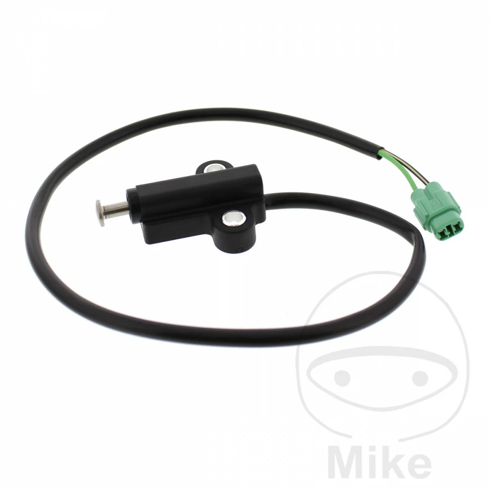

Du könntest mal schauen, ob am Ständer:
Kabel herauskommen, oder ob der Ständer auf einem Drücker wie diesem anschlägt:
Die andere Form direkt am/im Ständer hätte dann vermutlich diese Form:
wobei die Anschlusstecker variieren.
Es lässt sich vermutlich ein Standardteil im Zubehör bestellen, wenn man den Schalter-Typ und die Steckerform kennt.
In der SUNRA-Ersatzteilübersicht findet sich nur der Seitenständer (Bild oben), wo dann entweder der Schalter drin/dran ist, oder falls Standard-Schalter ist es kein spezielles Ersatzteil für den Fahrzeug-Typ.
In dem Fall hier reicht eine kontaklose Steckverbindung für den Fehler, weil vermutlich beim Ständer-Ausklappen vom Schalter 12 Volt auf die Bremslichleitung geschaltet werden, die den Motor-Controller mit deaktivieren würden (im Fall, wenn das Bremslich leuchtet).
