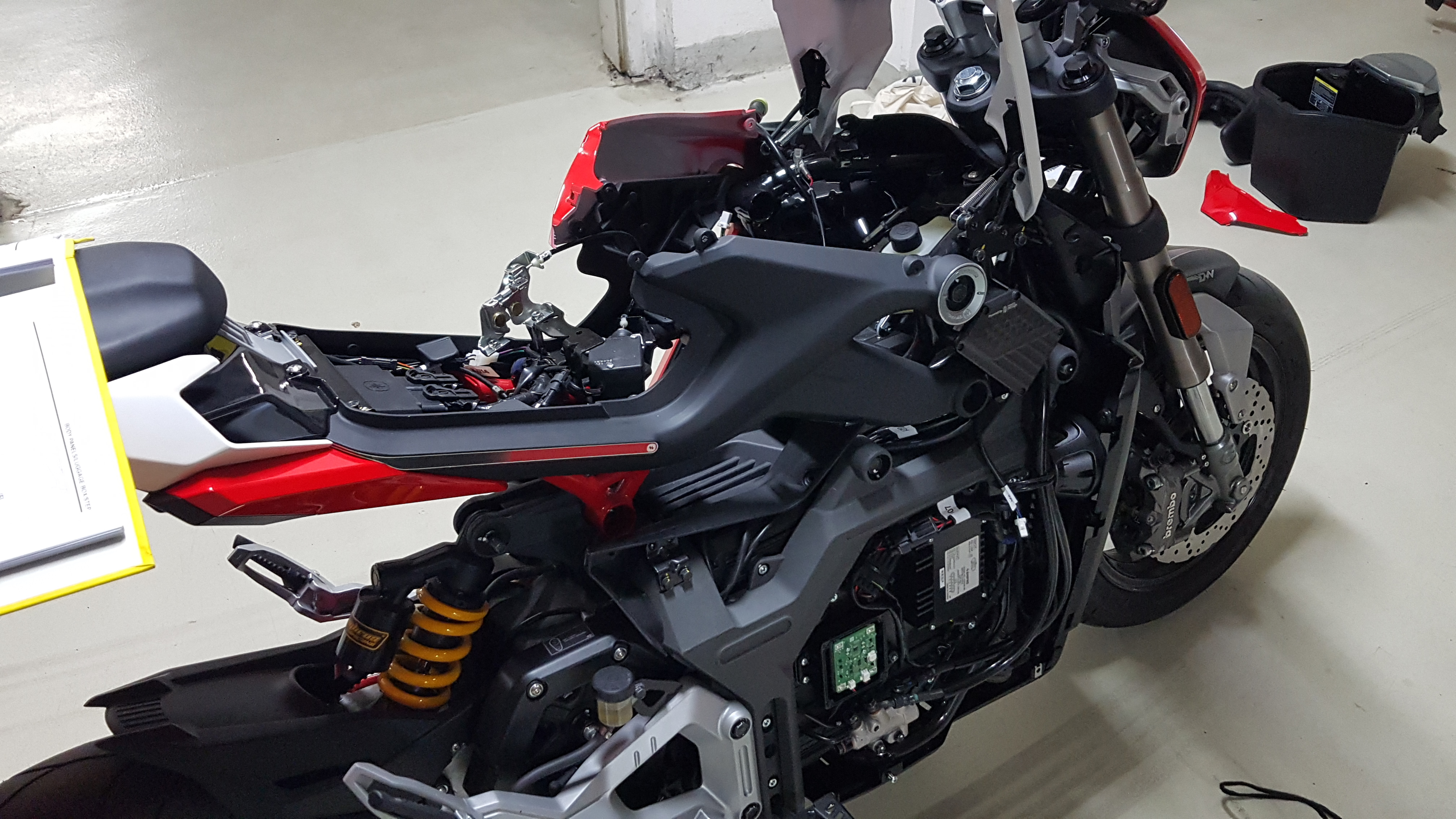

Ich habe YouTube-Videos von meinem Ovaobike hinzugefügt, bei dem die seitlichen und oberen Abdeckungen entfernt wurden, während ich im Mai/Juni 2024 die Backup-Batterie reparierte.
https://youtu.be/Sat241VKNqs?feature=shared

Heute habe ich mit meinem Ovaobike MCR-M jede Menge Werkstatterfahrungen gemacht
Am Morgen war ich damit beschäftigt, den Schlüssel wieder zum Laufen zu bringen, dessen Batterie leer war, aber selbst nach dem Austausch gegen eine neue ließ sich das Ovaobike immer noch nicht starten! Dies war erst nach dem Ab- und Wiederanschließen des unter dem Sitz befindlichen Backup-Batteriekabels möglich.
Außerdem habe ich endlich herausgefunden, wie man die Spannung der Backup-Batterie an den Kabeln unter dem Sitz richtig misst
Am Nachmittag wollte ich einen Ausflug mit meinem Ovaobike machen, aber leider hatte ich nach ein paar Kilometern einen Platten am Hinterreifen, sodass ich statt zu fahren in der Werkstatt war und den Hinterreifen repariert habe
Ich hoffe, dass ich morgen nur fahren und nicht reparieren kann
https://youtu.be/Cq6Z6mTyhbc?si=spmg4L1i_IY1aIzo
https://youtu.be/mTwTouDijTU?si=tl3ECa36gwi9tejl
https://youtu.be/8ntRIVl8dXE?si=utuFtkrRlhs1AdYO

Diesen Sonntag bin ich nach Deutschland gefahren, um meinen ersten Vectrix VX-1 zu kaufen, und bei dieser Gelegenheit habe ich Frank besucht, der sein Ovaobike MCR-M verkauft.
Zum ersten Mal in meinem Leben sah ich dasselbe Elektromotorrad, das mir gehört. Es war ein besonderes Gefühl und ein tolles Treffen
Heute habe ich unter anderem Frank telefonisch geholfen, sein Ovaobike wiederzubeleben. Einfach das rote Kabel unter dem Sitz abziehen und wieder anschließen
https://youtu.be/sJqjcUpF11A?si=kuzJXOofAIPXPxMA
