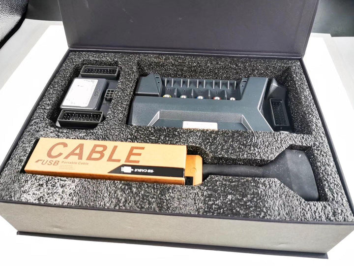

Hallo alle zusammen.
Ernstgemeinte Frage..
was genau wird eigentlich mit dieser Box gemacht?
Ändert die Box die Parameter im Controller, was ja unsinnig wäre oder meine Vermutung: werden lediglich die Signale von den Hall-Sensoren manipuliert?
Darüber wird doch auch die aktuelle Drehzahl ermittelt und die ist ja meistens begrenzt. Wenn denn nun das jeweilige Signal, z.b. mit einen Frequenzteiler halbiert wird, könnte man doch auf die doppelte max. eingestellte Drehzahl kommen… so rein vom logischen her, oder?

- Beiträge: 6945
Re: Niu N1S schneller machen ohne Software
das Set besteht aus Controller, Kabelbaum, Programmierkabel und Box:
Die andersartige Programmierung erfolgt im neuen Motor-Controller mit Programmierzugang offenbar über die Box.
Damit der Roller es aber nicht merkt, dass kein originaler Controller mehr drin steckt, braucht es die Box ebenfalls.
Neben Behörden und Versicherung ist auch der NIU-Roller vom Akt der Täuschung betroffen..
VG
VG
Genau die Box gaukelt der ECU vor, alles paletti. Ansonsten ist der Controller Stock Lingbo.
Habe den auch im N1S, hätte mir den über Ali besorgt aber wegen der doofen Box dann doch das Geld ausgeben müssen.
Habe versucht den STM32 in der Box auszulesen, allerdings müsste man dazu die Read Out Protection brechen, welches die Firmware dann leider unbrauchbar macht.
Entweder ein NIU Insider oder Tochterfirma die weiß was die ECU möchte. Sonst keine Informationen über diese Zauberbox vorhanden leider.
Achsoooo… in den niu wird sowohl die blackbox als auch ein neuer Controller eingebaut….
Verstehe….
