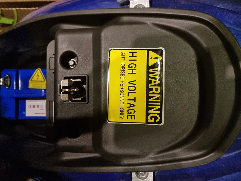

Hallo Forum,
was ich bisher über den Lipo45 72V herausgefunden habe:
Die Hauptelektronik (Controller + DC/DC) sind unter der Wanne unter dem Sitz. 4 Schrauben, 10er. Dann geht die Ganze Wanne samt Sitz raus.
ACHTUNG: Die Kabel sind lausig isoliert. Da liegen an vielen Stellen bis zu 84V blank!
Der Warnhinweis hat duchaus seine Berechtigung! Mit Strom kann man sich LEBENSGEFÄHLICH umbringen! Also VORSICHT!
Von da geht er "Kabelbaum", ein dickes Kabelwellrohr nach unten Richtung Ständer. Sieht man bei ausgebauter Wanne sehr gut. Da unten ist dann der Seitenständerschalter angeschlossen. Das ist so ein Sicherheitsschalter, damit der Motor mit ausgeklapptem Seitenständer nicht läuft.
Das Kabelrohr führt dann weiter vor bis an die Lenkstange. Man kann da ziemlich gut ran sehen, wenn man die Klappe vorne zu den vorderen Lampen öffnet. Das Kabelrohr endet im Lenker unter dessen oberen Verkleidung.
Wie man das alles auf kriegt habe ich hier beschrieben, inkl. vieler Fotos:
https://elektroroller-forum.de/viewtopi ... 92&t=41203
Ist nicht schwer.
Grüße,
BRB
