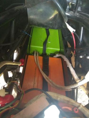

Habe mich ihr Angemeltet da ich mir einen Jupiter ( 2018 ) mit 80 Ah zugelegt habe . Der Vorbesitzer hat den Jupiter verkauft weill er Propleme mit den Akkus hatte .Sein Händler hat ihn zwar alle 4 Akku blöcke gegen Gebraucht ( ca 5000Km gefahren . von Unfaller ) getauscht , aber das Problem ist geblieben .Bei mein ersten Reichweiten Test bin ich nach ca 85 Km und 2 blinkenten Balken in der Anzeige ligen geblieben . Die Spannunganzeige zeigt nach den Vollladen nur 82,5 V an . Da ich den 2 Akku satz mit erworben habe und der Motor für einen Reifenwechsel sowieso ausgebaut werden musste habe ich mich entschlosse den Akuu aufzurüsten auf 100 Ah . Ich habe jetzt Grüne und Orange Akku Blöcke . Was ist da der Unterschied ?

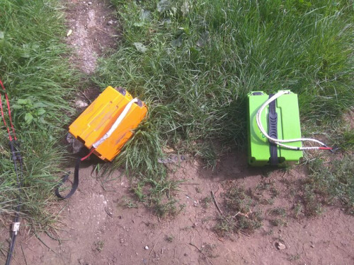

Beim Angleichen der Spannungen der Blöcke ist mir aufgefallen das ein Orange Block nur 80,5 V hat . Hab diesen Ausgemuster und duch einen Grünen Ersetzt . So habe ich jetzt 3 Orange und 2 Grüne . Die Anortdung ist wie Folgt .

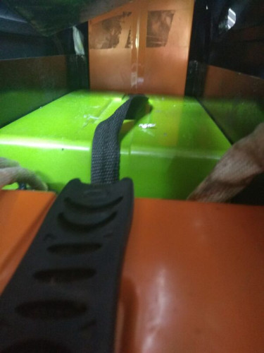

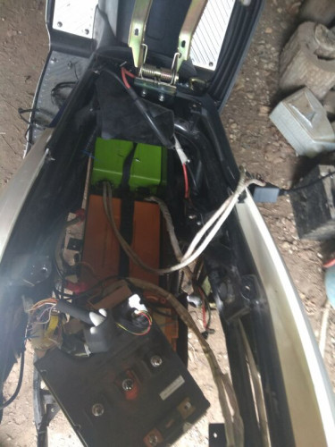

1. Vorne Stehen Quwer
2 Ligent ( grün )
3 Ligent
4 Hinten Stehent
Denn 5 Block habe ich über den 2 gelegt . 2 Ligente sind gleih hoch wie 1 Stehender . Der Platz über den 3 Block ist für den Controller resaviert . Bei der 120 Ah Variante ist Block 6 über den 3 Block und der Conltroller ragt in das Fach untern Sitz .
Wichtig ist auch die Kabelverlegung . Da sollte nichts Wakel oder Scheuern und immer " Kurtzschlussfest " verlegen .
Nun warte ich auf Schones Wetter zum Testen .
Ernst
2 Ligent ( grün )
3 Ligent
4 Hinten Stehent

Hallo Ernst, herzlich willkommen im Forum und viel Spaß mit dem Jupiter!
Ich hatte einen Jupiter von 2015 neu aufgebaut. Der hatte einen Block mit 20 Zellen und einem BMS. Deiner scheint ja völlig anders aufgebaut zu sein. Die Blöcke haben dann wohl nominal 72V und werden parallel geschaltet, um die Kapazität zu erhöhen. Das braucht aber spezielle Bateriemanagement-Systeme. Die Anzahl der Blöcke, die parallel geschaltet werden können, ist möglicherweise begrenzt. Außerdem müssen alle Blöcke die gleichen Eigenschaften aufweisen. Du kennst aber die Parameter nicht (ich leider auch nicht). Deshalb würde ich unbedingt vorher beim Händler oder per Email bei Trinity nachfragen, bevor es gefährliche Probleme gibt.
Schöne Grüße, Bertolt
