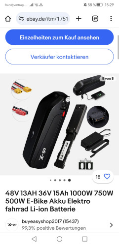

Hallo habe ein e bike(siehe Bild) für das e bike gibt es ein Extra Akku den es leider aber nicht mehr zu kaufen gibt daher habe ich ein neuen geholt(siehe Bild) so jetzt weiss ich aber überhaupt nicht wie ich die Platte also nicht der Akku sondern die halte Platte befestigte und mit den Kabel verbinde hat einer nh Ahnung?

Du müsstest schon die alte Steckerleiste an den Schrauben abschrauben und schauen, ob da auch nur die zwei Kabel Plus und Minus (wie bei dem neuen Teil) herausgeführt werden.
Wenn ja, müsste dort eine hochstromfeste Verbindung hin. Das neue Teil kann ja mit gelbem XT60 Steckverbinder bestellt werden.
Mit dem passenden Gegenstecker am Fahrzeugkabel, wäre der Anschluss vielleicht einfach möglich.
