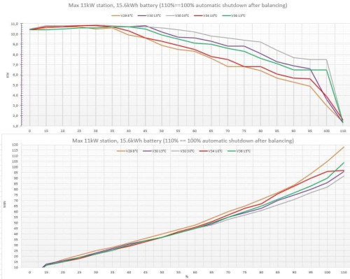

Nun ja - ich komme eigentlich regelmäßig auf so eine Ladekurve:
Mittlerweile bin ich oft so unterwegs, dass ich wirklich nur kurze Ladepausen von ca. 30 Minuten mache. Und da greifen dann schon die komplett 12kW.

Also hier mal die Infos aus den anderen Foren.
Ist schon sehr deutlich finde ich.

Kann ich so eigentlich nicht bestätigen. Die von mir gezeigte Ladekurve war ein Stopp bei einer Tour im vergangen Jahr. Ich bin dabei mittags 50 Minuten gestanden und habe währenddessen 8,9 kWh geladen. Das ergibt eine durchschnittliche Ladeleistung von 10,6 kW. Ganz so schlecht ist das gar nicht ...

Die Tests kommen sowohl von Ladestationen als auch Daheim.
Und klar hat das mit dem neuen Akku was zutun das bestätigen auch Zero Händler in Niederlanden. Diese haben andere Zell Chemie und somit auch andere Ladekurven. Die Bilder muss man sich schon ansehen und auch verstehen. Sonst isses eine VT wenn man es nicht versteht oder die Quelle anzweifelt.
