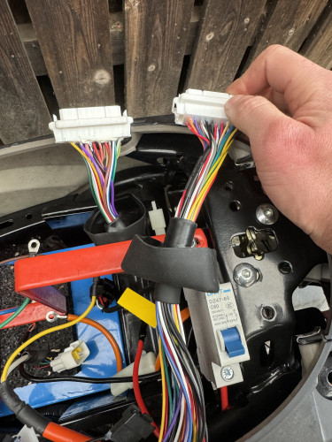

So moin Leute das Steuergerät ist da,
und ich bin etwas überfordert über die Menge der Kabel,
Ich überlege mir vom alten Kabelbaum den stecker abzuschneiden und die selben Pins wieder dran zu löten.
Habt ihr einen Lösungsvorschlag oder kann ich das so machen?
Liebe Grüße
Liebe Grüße

Re: Elektro Roller Blu:S XT2000 45km/h Tuning?
Man kann die Pins auch auspinnen und neue Pins chrimpen.
Natürlich nur, wen sie nicht vergossen sind.
Die Pins bekommt man bei gut sortierten Ersatzteilhändlern.

Die Pins sind leider bei beiden Steckern vergossen,
Ich hab jetzt einmal ausprobiert An dem Controller B+ und Masse anzuschließen, sowie den Orginalen Stecker vom Steuergerät.
Wenn ich die Zündung anmachen passiert garnichts 0
Was wenn ich beim Controller den Stecker einfach mit dem Usb Adapter anschließe und B+ überbrücke von dem anderen Stecker, welcher am Roller verbaut worden ist?
Sonst ist das ja eine Menge Löterei und Aufwand der betrieben werden muss.

Bei mir war es sogar so, dass ich den Controller vom Akku trennen musste, um etwas zu programmieren.
Die Pins sind normalerweise nicht vergossen, sondern mit Heißkleber verklebt. Das kann man vorsichtig rauspulen.
Die Rekuperation ist im Normalfall nicht schädlich. Du kannst sie in der Software regeln oder abschalten.
