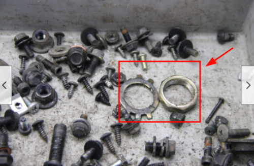

Bei eBay verkauft ein französischer Rollerhändler einen Lvneng S5 (bekanntlich der Vater unseres NM Sli5) in Einzelteilen. Von diesem habe ich mir vor ein paar Monaten auch schon den gebrauchten Controller gekauft. Mittlerweile ist dieser eingebaut und getestet. - Funktioniert! Der Händler ist als seriös anzusehen.
Er verkauft unter anderem auch ein ganzes Bündel an Schrauben. Ich meine, dass man darunter ein Lenkkopflager erkennen kann. Und zwar etwas größer auf Bild #4:
Kauflink:
https://www.ebay.de/itm/276002573042?it ... R976r6jMYw
Kostenpunkt: 23,98 € incl. Versand.
