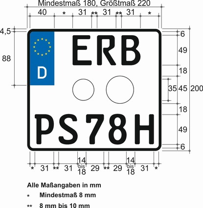

Beitrag von Héroe del Silencio »
Kadett 1 hat geschrieben:
Sa 16. Mär 2024, 07:34
Bist du sicher das zum E ein Abstand gebraucht wird ?
Ja!
Ach... Ich hatte oben die falsche Zeichnung gepostet.
Das E ist nur Makulatur und nicht Teil des Kennzeichens genau so wie ein H.
Nein!

Beitrag von Kadett 1 »
Wenn dir ein Kennzeichen zugeteilt wird gehört ein E oder ein H nicht zum Kennzeichen als solches. Du kannst nach dem abmelden auch die gleiche Nr ohne ein E oder H reservieren und ein Fahrzeug anmelden das meinte ich damit.
Wie bereits geschrieben habe ich ein 180er bekommen ohne Trixerei etc.
