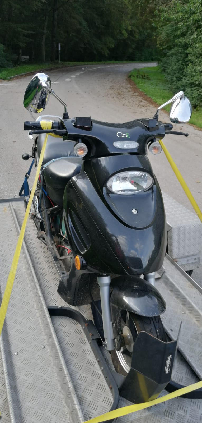

Mach mal ein Bild vom ganzen Roller, das sieht anders aus wie bei mir.
viewtopic.php?f=58&t=5264&start=10
@ Achim , ich fahre 17 s, ab und an ruckelt es mal.

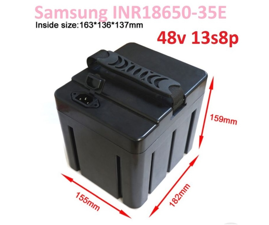

Schnabelwesen hat geschrieben:
Do 5. Okt 2023, 19:49
Da gingen die Beiträge wohl überkreuz.
6-DZM-28 sind 12Volt 28Ah Blei(PB)Akkus
jo sehe ich jetzt auch so
Die Bilder wurden nachträglich hinzugefügt nach meinem Post.
Das ist definitiv eine Blei Geschichte brauchen wir gar nicht weiter reden.

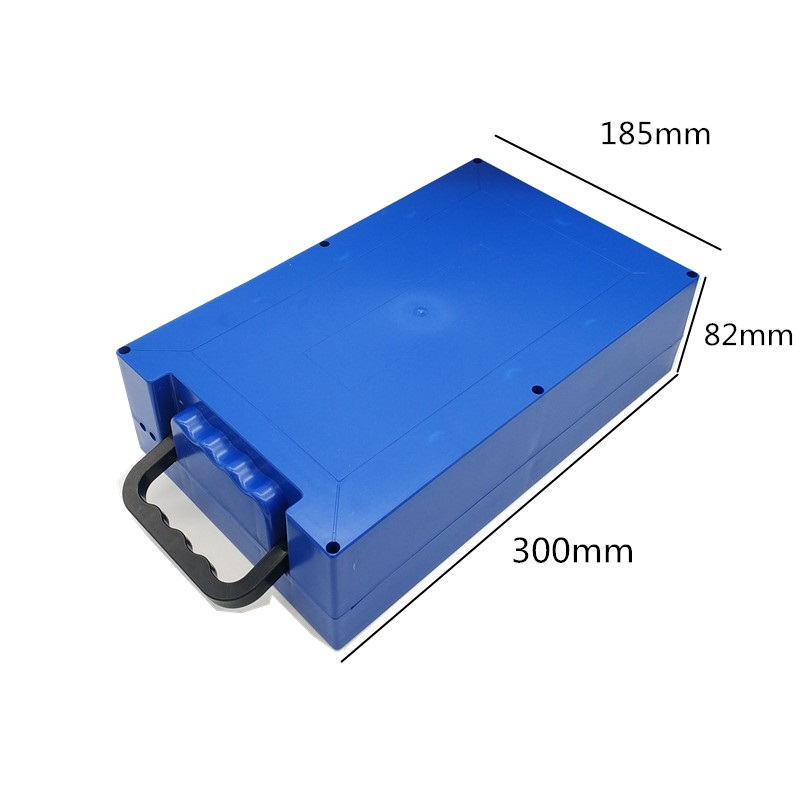

Ab zum Wertstoffhof und überlegen wieviel Ah du maximal benötigst bzw Km am Stück der Roller schaffen sollte ohne Aufzuladen
Danach würde ich den Lithium Akku ausrichten.
Ich hab immer fertige Akkus 48v 13s8p mit echten 27Ah am start.
Schau mal unten im Bild ob einer von denen rein geht. Vielleicht gehen ja auch beide. Der eine unter dem Sitz der andere unterm Trittbrett, dann könnte man den Parallel mit nem Zusatzgerät betreiben.
Dann hättest du 54 Ah unter der Haube

Fasemann hat geschrieben:
Do 5. Okt 2023, 22:21

Da ist aber einiges anders.
