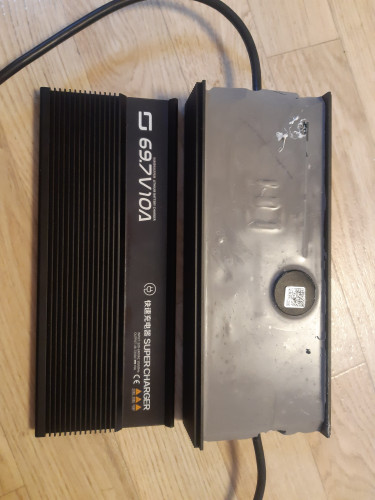

mal eine Frage die nicht unmittelbar mit dem Post des TE zu tun hat. Ich hoffe trotzdem zulässig?
ich habe als einziges Ladegerät beim Kauf das 10A Gerät mitbekommen. Ich möchte lieber mit weniger Strom laden vllt. 2C oder so (6 A?). Nun wird hier beschrieben das es im Gerät ein Poti gibt. Weiß zufällig jemand wie weit man den Ladestrom damit runterregeln kann? Bin Stromlaie und habe nur so ein Baumarkt Spannungsmesser. Selbst tüfteln wäre also vermutlich sehr Fehlerbehaftet^^.
Danke schon mal

Die Strom- bzw Spannungsregelung kann je nach LG sehr unterschiedlich sein. Man kann bei einigen durchaus bis 50 % herunter regeln.

krkl hat geschrieben:
Sa 9. Mär 2024, 02:49
du lieber Himmel, wer denkt sich sowas aus?
In die Tonne damit. Poste mal den Link dazu. Dieser Klotz liefert niemals 10 Amp, bei 3 A geht es schon nicht mehr ohne Lüfter !
Gruß Conny

lol, ist das original Gerät von Super soco
nah... , technisch wird das schon in Ordnung sein, ist so bröselig zähelastisches Zeugs, erinnert mich an die Wärmeleitpaste zwischen CPU und Lüfter im Laptop. Hat bisher den Akku unter 4 Stunden anstandslos voll gemacht. Und immer wenn ich mal angefasst habe angenehme Heizungskörperwärme. Aber ärgerlich wenn man Hand anlegen möchte^^
