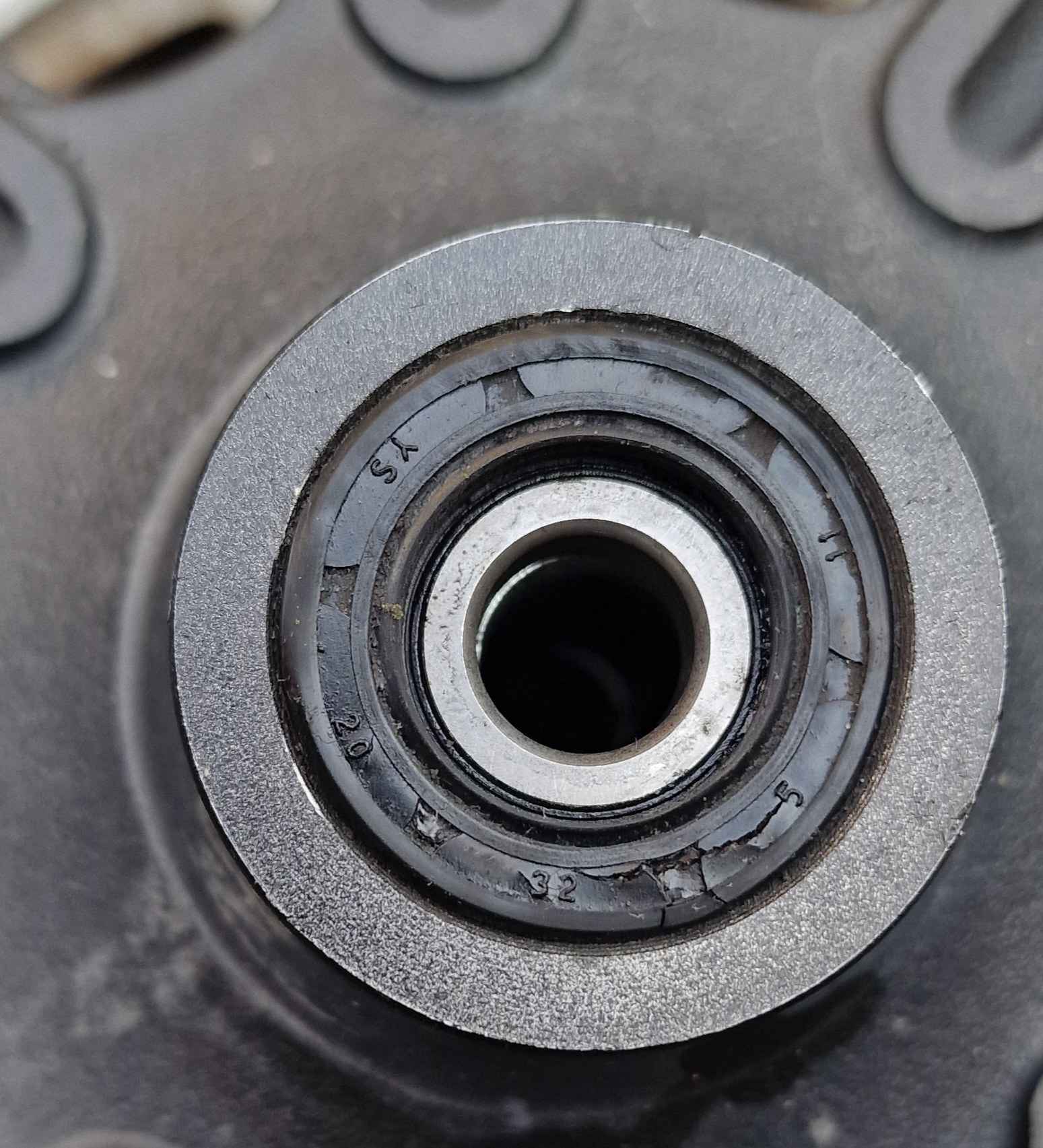

Ich habe wohl ein defektes Radlager an meiner Vorderfelge von meiner CPX.
Weiß jemand zufällig die Abmessungen und den Hersteller? Ich habe versucht nach Ersatzteilen zu suchen, finde aber immer nur die komplette Felge.

Ich habe ein ausgebautes VR, werde mal nachsehen,
ALSO wenn das meine schlechten Augen richtig sehen,
stehen da YS 20 32 5 11,
jetzt muss das eben einer interpretieren

Das sind die Maße vom Wellendichtring. Muß schon weiter auseinanderbauen.

wenn da eine übliche 12mm Achse durchgeht und das Außenmaß des Wellendichtrings 32 mm sind,
tippe ich mal auf Lagertyp 6201 (schmutzgeschützt mit Zusatz 2Z bzw. gekapselt 2RS, sowie bei Radlager erhöhte Lagerluft -> Kennung C3)
mit dem Maß 32mm außen, 12mm innen und 10 mm Breite.
https://kultmopeds.de/SKF-Lager-Kugella ... t-Kreidler
https://www.kugellager-express.de/rille ... 2x32x10-mm
Und man ersetzt sinnvollerweise natürlich beidseitig die Lager und verwendet besser auch zwei neue Wellendichtringe.
https://www.kugellager-express.de/welle ... 20x32x5-mm

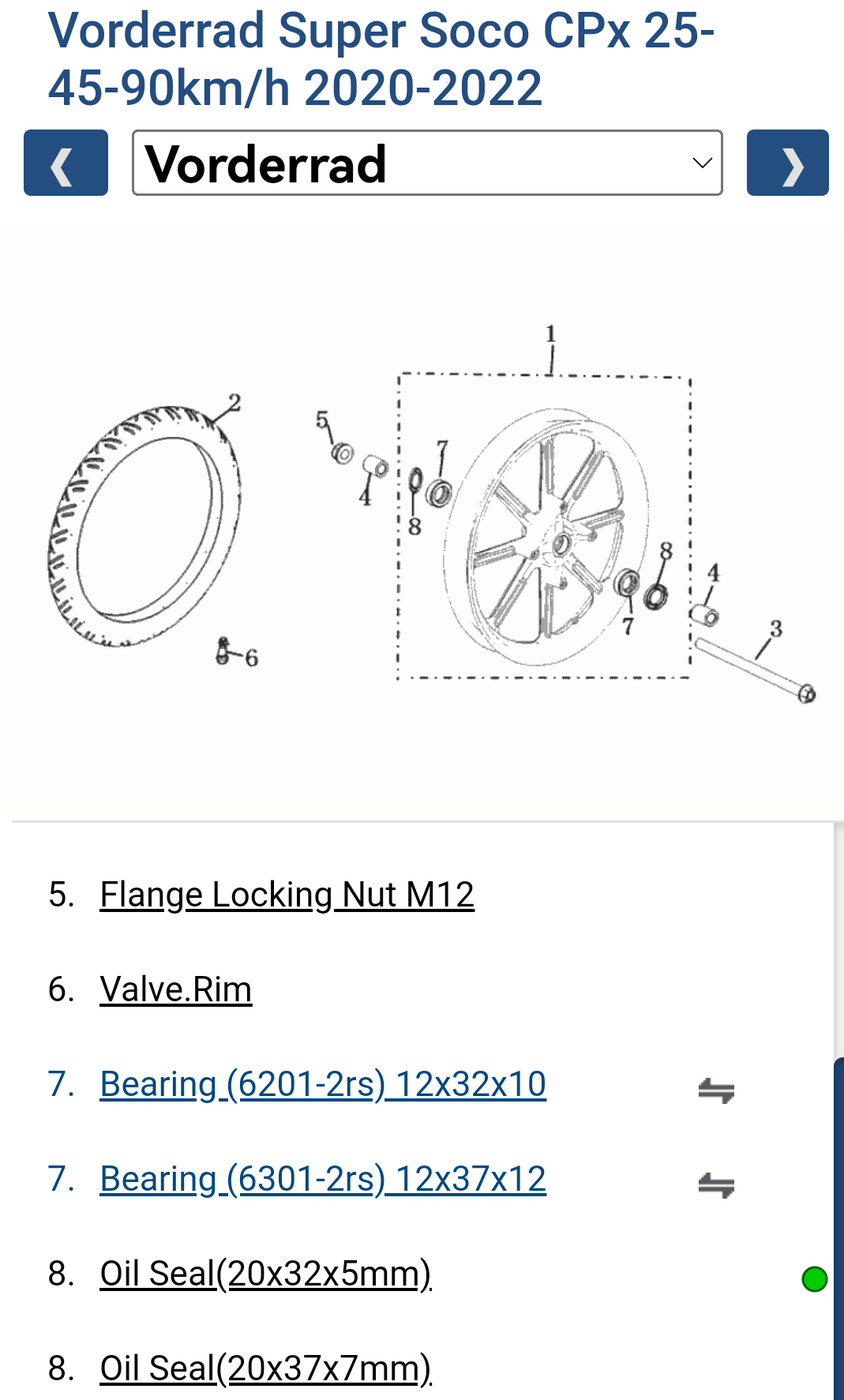

Laut Easy Parts gibt es zwei Größen für CPX Bj2020-2022, einmal 32mm und 37mm Außendurchmesser, am besten das Rad runter und prüfen welcher Dichtring Außendurchmesser verbaut ist.
Bei 32mm
2xWellendichtring: S90755-QSM-A000 / 20x32x5
2xRadlager: S96140-QSM-A00 / 6201-2RS / 12x32x10
Bei 37mm
2xWellendichtring : S96755-QBHA-A000 / 20x37x7
2xRadlager: S96140-QBHA-A000 /6301-2RS / 12x37x12
