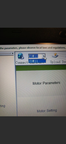

Hier scheinen ja alle Spezis zu sitzen, ich hab jetzt auch den Schritt zum offenen Lingbo gewagt und habe Fragen.
Der Ordner Software enthält Gen3 und Gen5, in 3 gibt es eine Anwendung und Treiber, in 5 habe ich 2 Dateien die sich nicht installieren lassen.
Software läuft auf Englisch, Com reagiert auch, aber keine Kommunikation mit dem Controller.
In welcher Reihenfolge muß ich was installieren?
In welcher Reihenfolge zusammen stecken?
Danke

Hallo @Fasemann, das ist doch eine gute Idee. Ich bin jedenfalls mit den konfiguruerbaren Lingbos zufriedener.
Welchen hast du denn genau?
Die Controller sind einer Software-Variante zugeordnet. Die Neuen brauchen in der Regel GEN5.
Die Software wird einfach runtergeladen und geöffnet. Eine Installationsroutine gibt es nicht.
Der Adapter mit dem USB-Anschluss sollte dabei sein. Also rein in die Buchse deines Rechners.
Dann suchst du den Geräte-Manager vom Windows-System und schaust, unter welchem COM-Eingang das Gerät erscheint.
GUI öffnen und genau diesen Com-Anschluss einstellen, sonst geht gar nichts. Bei mir funktionierte der Aufbau der Verbindung nur, wenn der Roller aus bzw. der Controller vom Akku getrennt ist.
Dann auf das Helmsymbol klicken. Die Software sucht den Controller und bestätigt bestenfalls, ihn gefunden zu haben.
Wenn du die Geräte erfolgreich verbunden hast, sehen wir weiter. Hier ist der Thread zum Thema Lingbo unter GEN5 viewtopic.php?f=9&t=36722.

PC läuft, Com Port erkannt, aber keine Verbindung.
