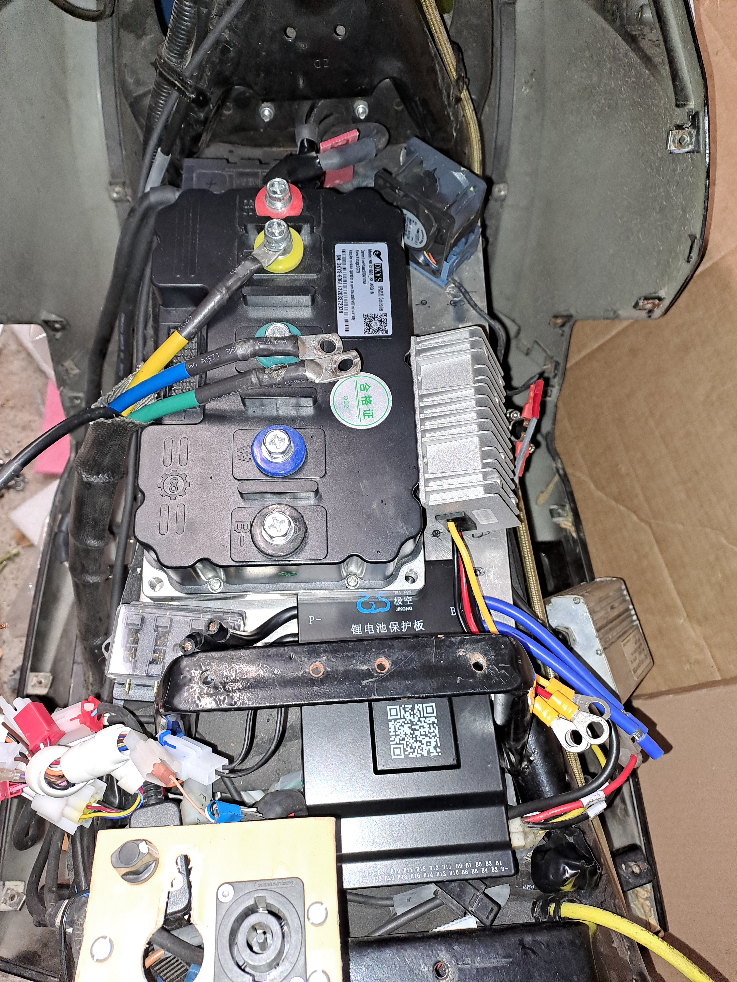

Das wird wieder mal ne ganz knappe Kiste.
Bin gespannt ob mit den Leitungen dran noch die Verkleidung drüber geht.
Der 721800 ist wirklich groß, eventuell muss ich doch kleinere Brötchen backen.
Das Gebläse wird wohl einem Radialgebläse weichen müssen, das baut etwas schmäler und wirft die Luft in die passende Richtung aus, oder es muss gleich ganz weichen.

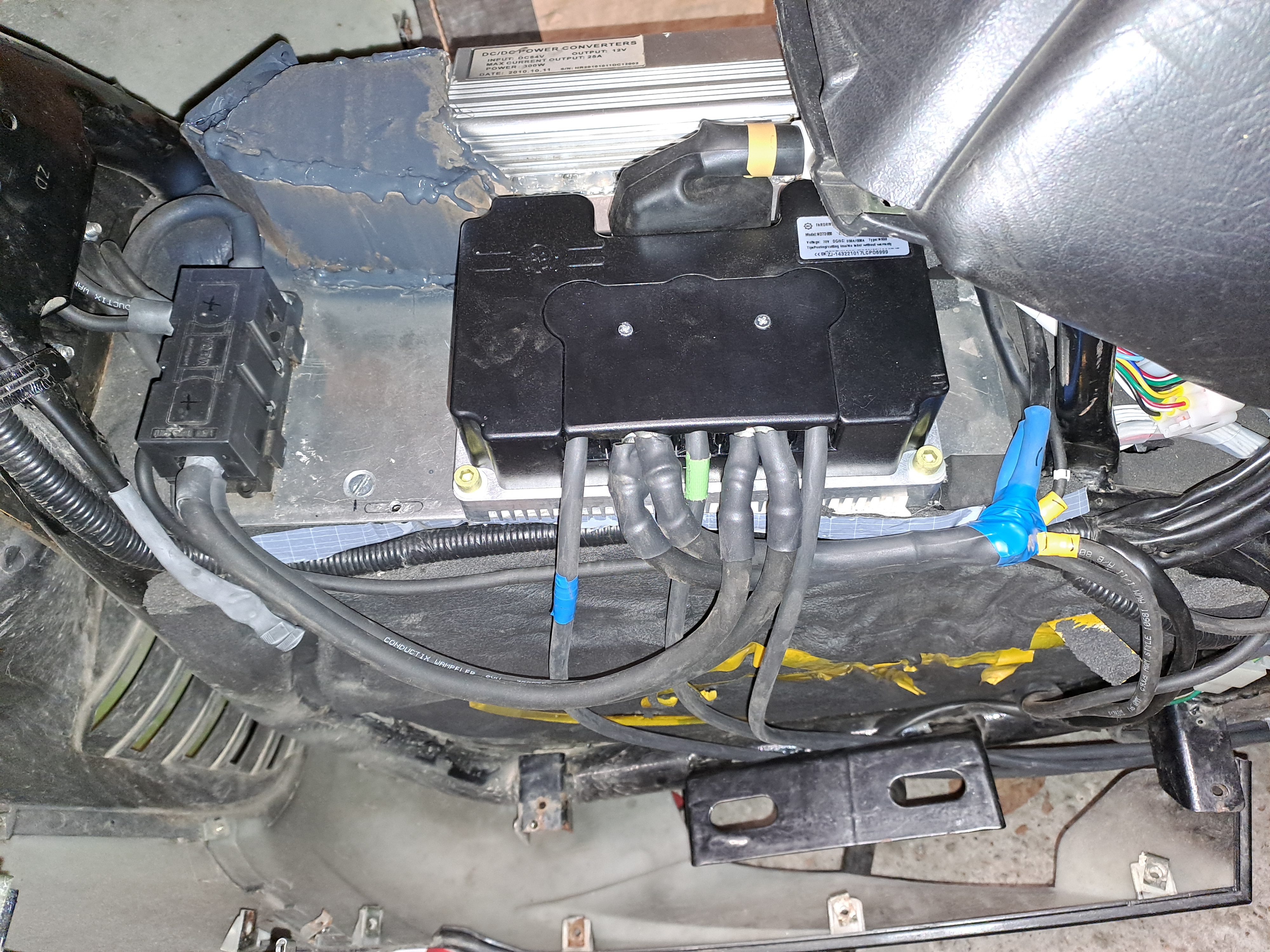

Vergleich zu vorher.

Ich hab mal noch etwas geschoben und gepuzzelt und die Verkleidung drüber gebaut. Es sollte machbar sein und ich spare ein paar Batterieleitungen.
Jetzt muss ich noch Winkelkabelschuhe auftreiben, dann könnten die kurzen Leitungen vom BMS genau reichen, dann spare ich mir noch eine unnötige Verbindungsstelle.

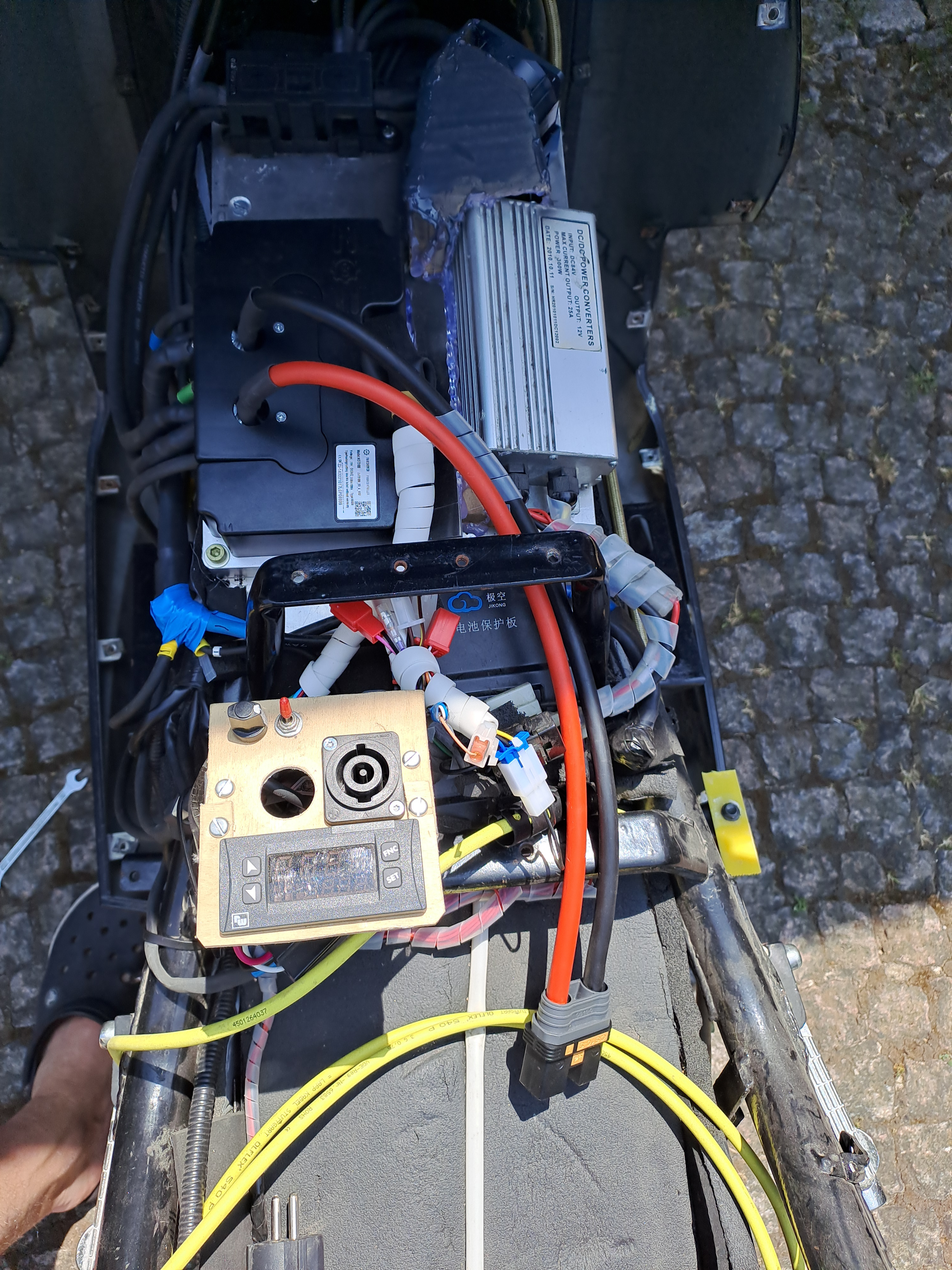

Heute hatte ich mal wieder 4 Stunden ohne Familie.

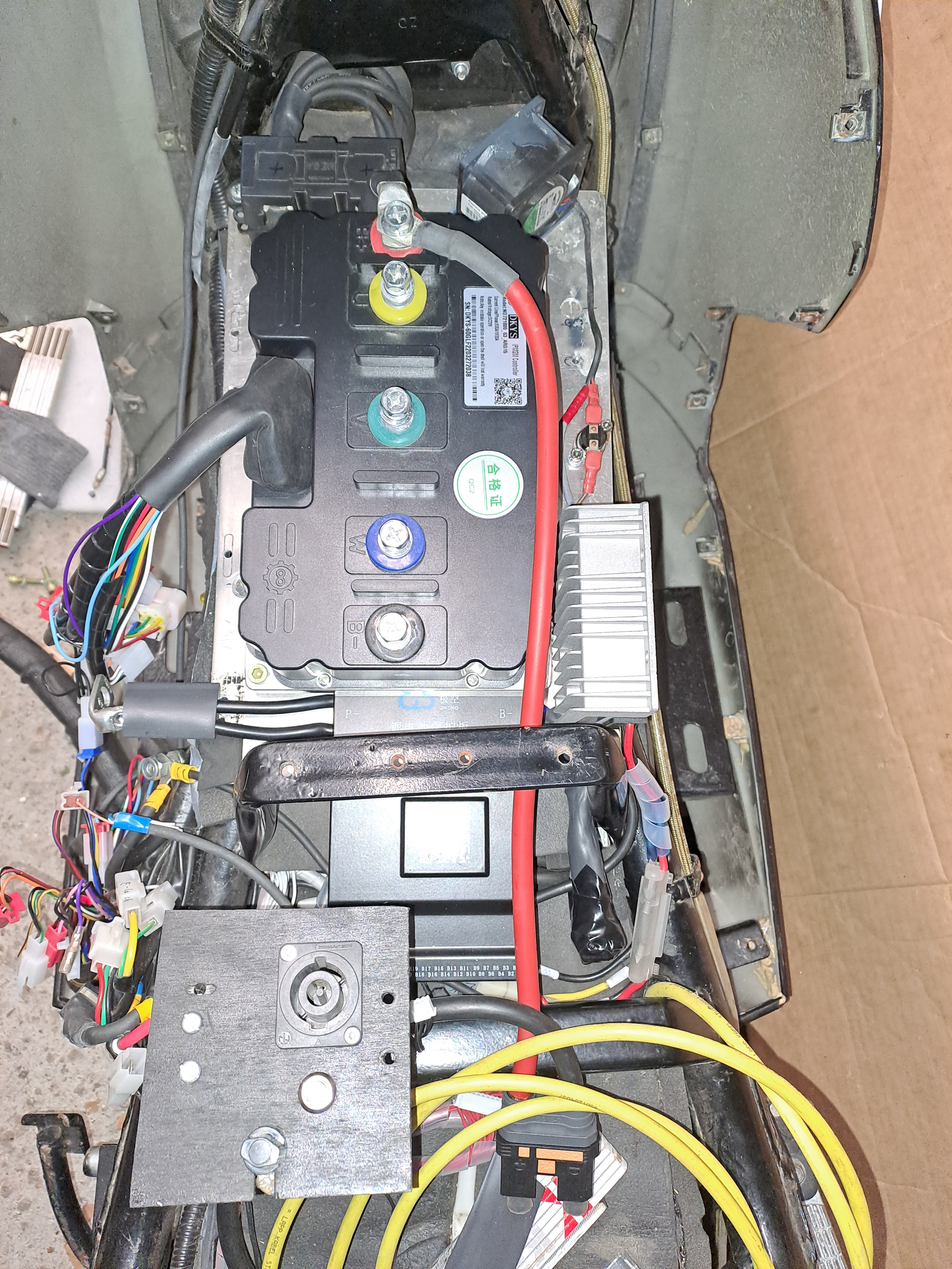

Man sieht zwar nicht viel, aber der Controller, der DCDC , das BMS und der Lüfter sind eingebaut. Das Brettchen mit dem 35A Ladeanschluss ist auch neu gemacht worden.
Bei den Batterieleitungen sind, dank des riesen Controllers, zwei Verbindungsleitungen weggefallen, fie kurzen Leitungen vom BMS reichen jetzt aus und müssen nicht noch mal verlängert werden.
Mal schauen ob ich morgen dazu komme das Ding aus dem Dornröschenschlaf zu erwecken

Beiträge: 19066
Der Controller ist wirklich gigantisch, braucht fast das ganze, ursprüngliche Laderblech unter der Mitteökonsole :shock:
