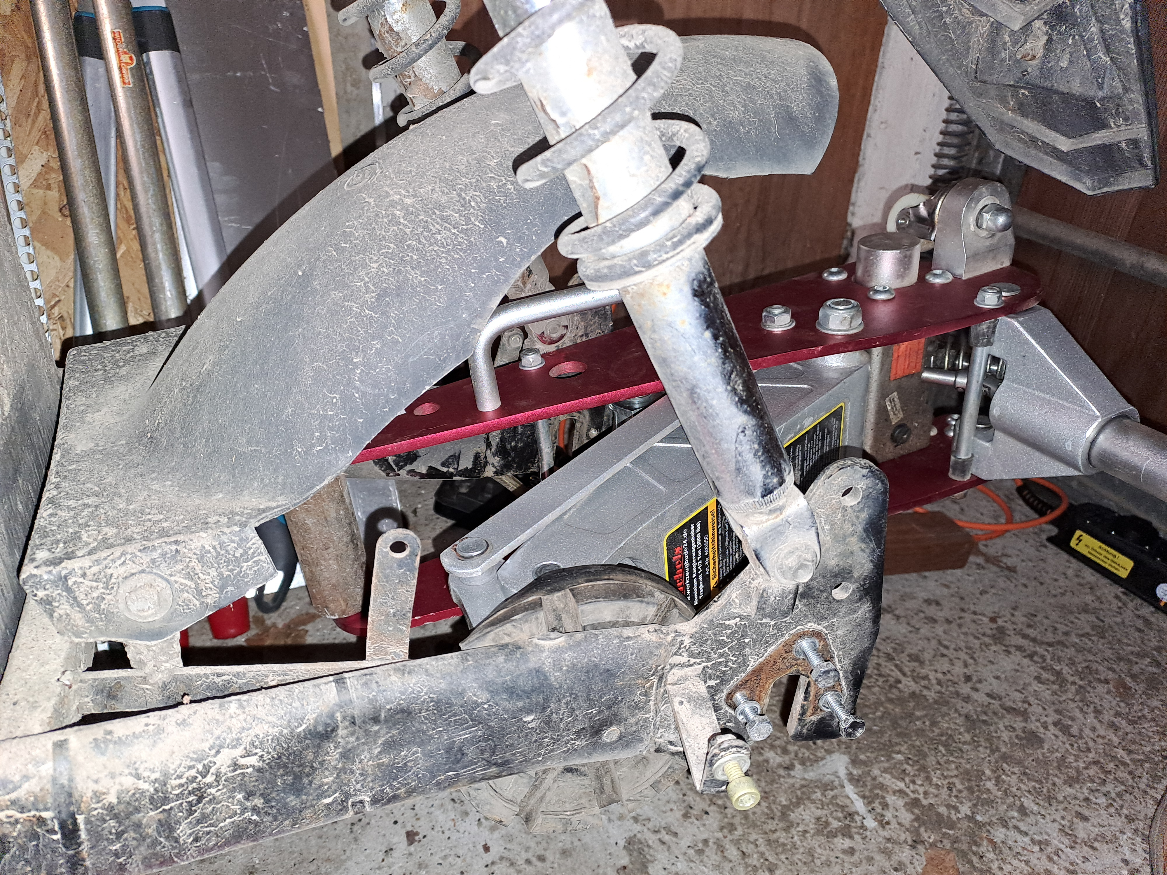

Heute habe ich die Weihnachts- und Nejahrslethargie überwunden und bin bei -2Grad in die Garage zum Schrauben.
Hätte ich es lieber sein lassen. :evil:
Nachdem ich den alten Motor draußen hatte ging es ans Schwinge wieder aufbiegen. Die 215mm die sie ürsprünglich mal hatte waren gleich wieder erreicht, die 220mm welche der Motor haben sollte auch. Leider wurde der Motor wohl in 230er Breite gefertigt, also das dünne Blech munter weiter gebogen.
Nachdem das nötige Maß erreicht war mußte ich dann feststellen das der Motor immer noch nicht rein geht.
Der 10kW QS hat statt einer 18er Gewinde mit Abfräsung auf 14mm , nun 22mm auf 18mm.
Keine Ahnung wie oft ich den neuen Motor in der Hand hatte, aber die massivere Achse im Vergleich zum verbauten Motor ist mir nicht aufgefallen und der Masini Motor lag schon auf dem Dachboden der Garage.
Jetzt habe ich die Schwinge komplett ausgebaut und muss mir was einfallen lassen.
Die Schwinge hat eine Aufnahme mit 16,2mm, also entweder Motorachse bearbeiten oder Aufnahme in der Schwinge vergrößern umd neue gefräste Klemmstücke dafür fertigen.
...oder es sein lassen und weiter an den Regelparametern spielen um vielleicht noch das eine oder andere Zehntel beim Beschleunigen aus der bestehenden Motor und Reglerkombi raus zu kitzeln, aber unter 10Sekunden auf echten 100 scheinen mit dem 5kw Motor und dem ND72680 derzeit für mich unerreichbar.

Vielleicht hilft ja eine Flex? So 2mm auf jeder Seite, um auf 18mm zu kommen...

Die Aufnahme in der Schwinge könnte ich sicher mit der Flex oder mit einer Fräse vergrößern.
Die beiden gefrästen Klemmungen gegen das verdrehen der Achse müssen trotzdem noch mal neu gezeichnet und gefräst werden, die passen definitiv nicht mehr zur dickeren Achse, die größere Achsmutter kollidiert mit den drei Begestigungsschrauben der Klemmung.
Beiträge: 6501
Beitrag von Peter51 »
Dann erst einmal auf 5kW zurückbauen. Hast dann weniger Probleme beim TÜV. Ja, deine gefrästen Drehmomentstützen sind schon wertig. Vielleicht kannst du eine gebrauchte Schwinge bekommen, die du in Ruhe anpassen kannst.

Beitrag von dominik »
Peter51 hat geschrieben:
Di 16. Jan 2024, 09:01
Da schätzt du mich aber falsch ein. :D
Rückbauen ist eigentlich gar nicht so meins.
"Rückrüsten" gibt es bei mir nur wenn es gar nicht machbar ist oder sich nach kürzester Zeit selbst zerstört. Ok, letzteres hält mich auch nicht immer ab noch mehr zu wollen.
Da es die nächsten Tage eh feucht und kalt wird und akute Glatteisgefahr besteht, werde ich munter weiter machen und die Abende nicht im warmen Wohnzimmer verbringen sondern in der kalten Garage.
Die Schwinge wird in den nächste Tagen hydraulisch in die passende Form gedrückt und wieder gerichtet, hab mit dem Wagenheber die Schwinge doch etwas aus der an sich parallelen Form gedrückt.
Die Achsaufnahme wird passend bearbeitet, wahrscheinlich mit Schablone und Flex, geht schneller als auf die Fräse zu packen.
Die Versteifungen und diversen Halterungen an der Schwinge werden in dem Zuge auch noch etwas bearbeitet.
Zum Schluss noch Sandstrahlen und neu lackieren.

Ich würde die Chance nutzen anstatt der verschraubten Drehmomentstütze eine 4-5mm Stahlplatte außen flächig aufschweissen.
Nach vorn mindestens bis zu dem angepunkteten Halter auf dem Bild. Dann sind auch die drei Schraubenlöcher weg.
Das merkt keiner und es dürfte die Sache deutlich versteifen. Better safe than sorry.

Sau blöd, dass die Achsaufnahme vertikal und nicht horizontal ist- dann hätte man das Problem mit der Mutter nicht, die mit den Befestigungspunkten der Drehmomentabstützung kollidiert. Einfach die Felge ein Stück weiter nach hinten schieben- musste ich bei meinem Roller auch machen durch die großen Reifen welche ich montiert habe.
