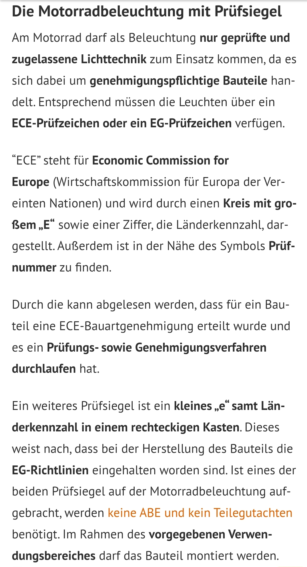

Braucht dieses Zubehör eine TüV-Abnahme?

Nein, die Scheinwerfer haben ein E-Kennzeichen und eine TüV-Eintragung ist meines Wissens nicht notwendig. Die Zusatz-Scheinwerfer müssen symmetrisch angeordnet sein.
Folgendes habe ich dazu gefunden.

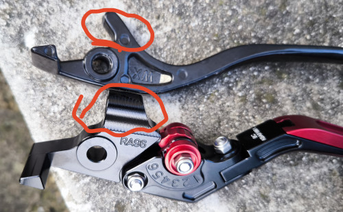

nachdem mir das Ende des rechten Bremshebel abgebrochen ist, habe ich mir die von Dir genannten Hebel von mtp-racing bestellt und die wurden heute geliefert.
Gibt's da irgend etwas beim Ein-/Umbau zu beachten?
Hardware-Gebastelt ist zwar überhaupt nicht mein Ding, habs aber auch geschafft den Topcase-Träger zu montieren, sollte das also wohl auch schaffen ...
Aber ich denke es ist besser ich frag mal.
Da gibt's so ein kleines Hebelchen dran, wozu ist das gut? Kann man da die Vorspannung einstellen? Muß man beim Einbau erst die Bremszylinder abbauen?
Sorry falls das dämliche Fragen sind!
LG, Stefan

Habe gerade versucht die Bremshebel zu tauschen, geht ja tatsächlich schnell ... nur passen sie bei mir nicht, aber aber genau diesen Link verwendet.xshunin hat geschrieben: ↑Mi 7. Jun 2023, 13:18KorrektIch habe die hier: https://mtp-racing.de/RAXIMO-BCF-Bremsh ... -2008-2011
Entweder fehlt bei den Raximo-Hebeln ein Bolzen, der in den Bremszylinder drückt (da ist so eine Aufnahme für eine Art Bolzen an der Stelle, wo der Alrendo-Hebel einen Dorn hat, aber es war kein Bolzen dabei).
Ich habe ein Photo von den beiden Hebel gemacht und den Unterschied markiert.
So, nun meine Frage an Euch - habe ich die falschen Hebel bestellt (RAX-RA97-RA96), habe ich vergessen den passenden Bolzen zu bestellen oder habe ich eine ungewöhnliche Version der Alrendo TS Bravo?

Du benötigst zwei mal Bremshebelstefvienna hat geschrieben: ↑Mi 24. Jan 2024, 16:09Habe gerade versucht die Bremshebel zu tauschen, geht ja tatsächlich schnell ... nur passen sie bei mir nicht, aber aber genau diesen Link verwendet.xshunin hat geschrieben: ↑Mi 7. Jun 2023, 13:18KorrektIch habe die hier: https://mtp-racing.de/RAXIMO-BCF-Bremsh ... -2008-2011

Es passen aber beide nicht, so müsste doch zumindest einer passen.
