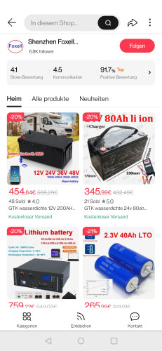

Mach gleich den Schritt zu Lithium, halbes Gewicht , doppelte Reichweite . Schwerpunkt vom KaRo kann sich verändern, Akku von Ali oder hier von User Fritz oder Brot.

Re: Volta vt5

Re: Volta vt5
Bei Foxell würde ich aufpassen, die haben mir einen Akkupack mit gebrauchten Zellen verkauft.
Viel Ärger und Geld liegen lassen.
