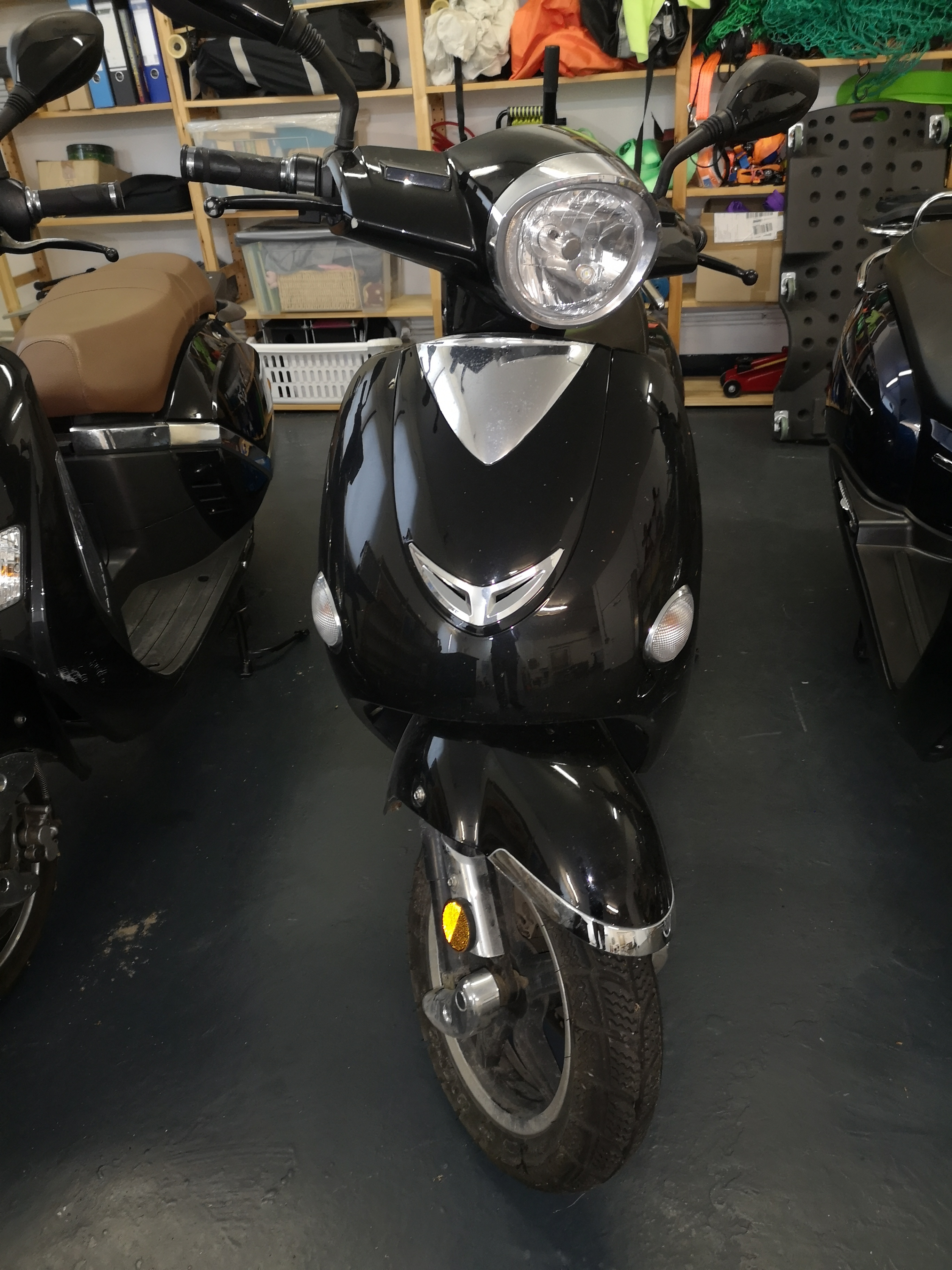

Der schwarze Retro-Roller stammt aus der Schweiz. Dort war er auf 45km/h zugelassen, lief aber deutlich schneller. Der Roller hatte Karosserieschäden, weil er mal im Schnee hängen geblieben war. Alle Teile habe ich bei Trinity bekommen. Die Karre ist (noch) total verdreckt und leicht angerostet. Aber nix dramatisches...

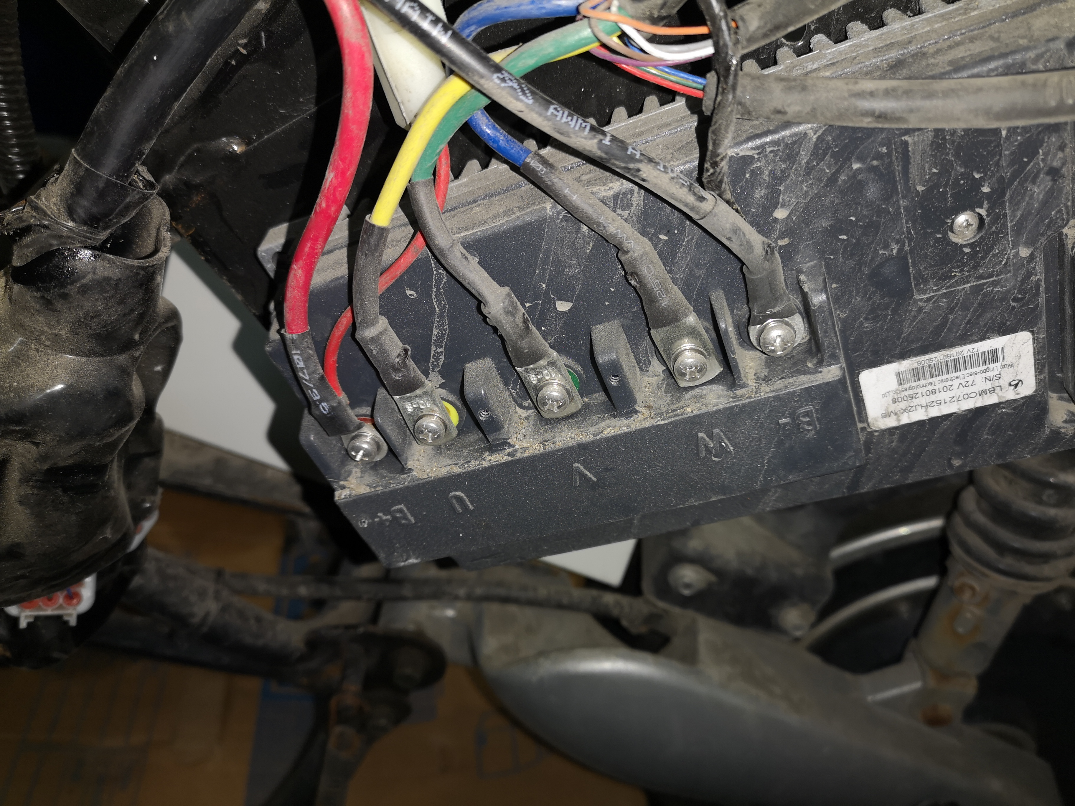

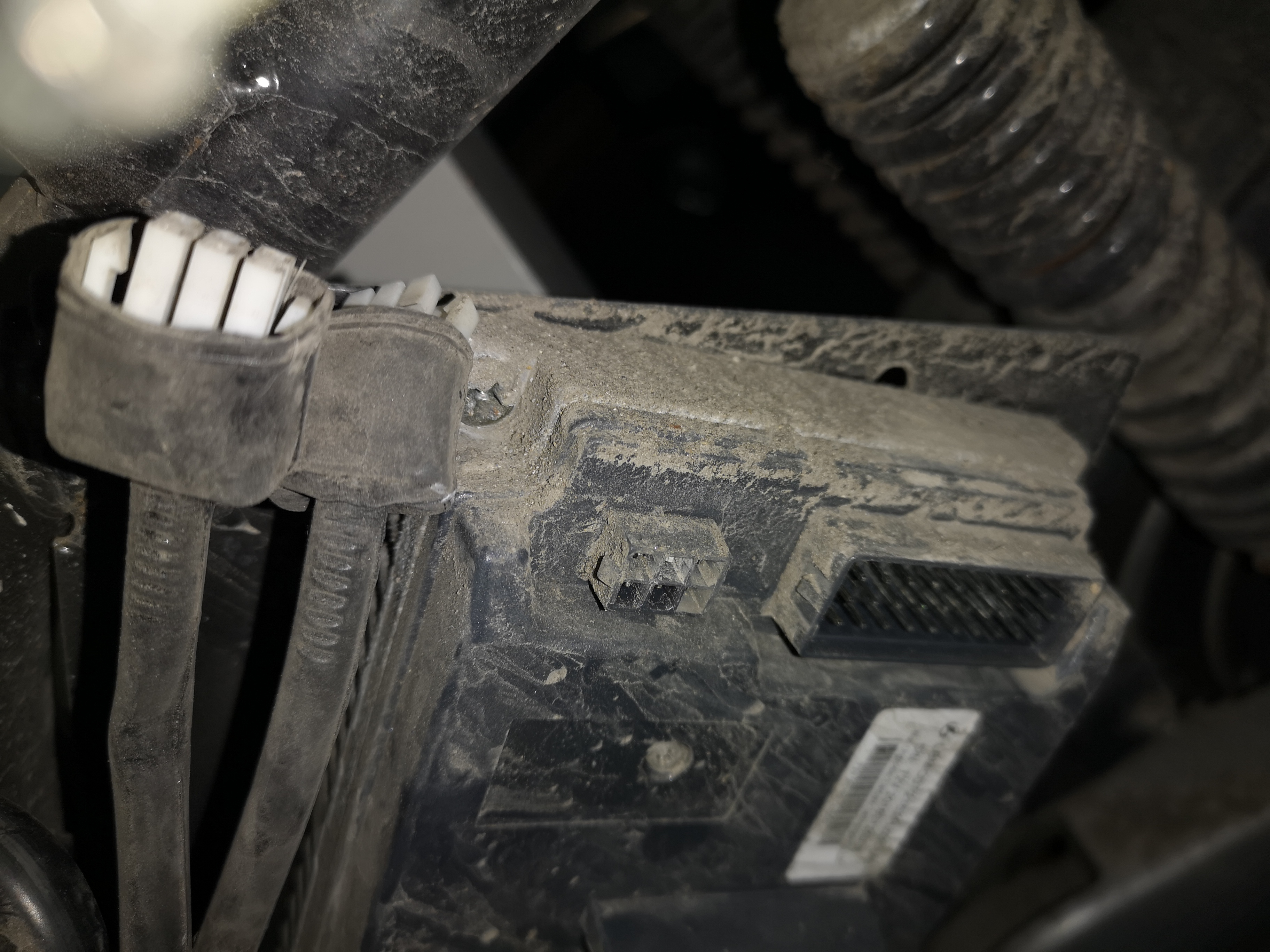

Der Lingbo-Controller ist ein 72152 alter Bauart. Die waren deutlich größer als die neueren Versionen. Dieser hier lässt sich mit der V. 4.0 der Lingbo-GUI parametrieren. Dazu muss er von der Batterie getrennt sein. Das BMS gibt Infos an das kleine Digitaldisplay über den Ladezustand aus, die genauer sind als eine reine Spannungsanzeige. Allerdings waren die BMS's anfällig und fliegen bei mir raus. Ohne originales BMS zeigt das Display den Fehler E11. Beim Gasgeben verschwindet die Fehleranzeige und Geschwindigkeit und Kilometerstand werden korrekt angezeigt. Trotzdem nervt so eine ständige Fehleranzeige. Daher habe ich lange nach einem Universaldisplay gesucht, dessen Platinenmaße stimmen. Nun habe ich dieses hier bestellt: https://de.aliexpress.com/item/32979860 ... pt=glo2deu

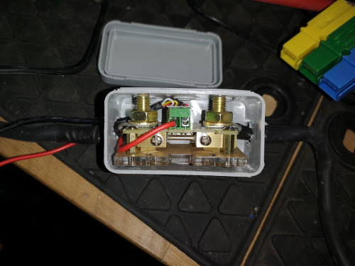

Das 100A-Shunt vom neuen Coloumbmeter passt genau in eine kleine Verteilerdose.
Schöne Grüße, Bertolt

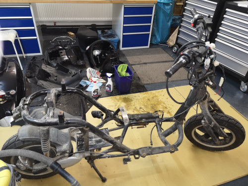

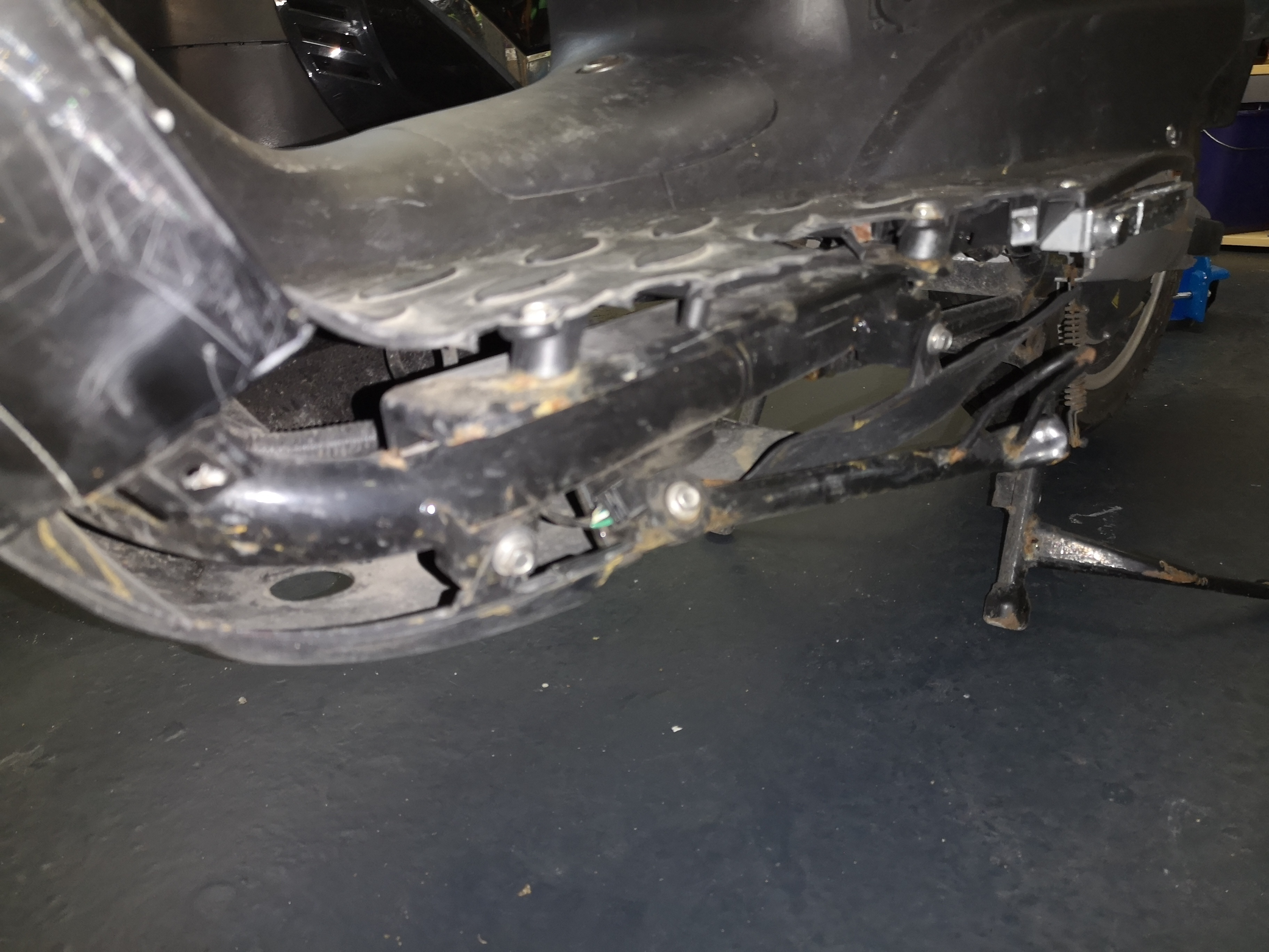

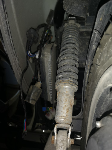

Die Karre ist total versaut.
Deshalb habe ich den Rahmen fast komplett nackig gemacht. Der Aufbau ist einfach und durchschaubar, ganz anders als beim Jupiter.
Die (ebenfalls angerosteten) Federbeine 320mm hinten sind progressiv gewickelt, aber das Fahrverhalten ist trotzdem holperig. Ich werde wohl mal mit YSS experimentieren.
Die vorderen Federbeine stützen eine gezogene Kurzschwinge ab. Sie sind nur 260mm lang (Mitte Auge-Mitte Auge). Da gibt es wenig - meist für Puch Maxi... Aber wenn die Schubstangen nicht zu filigran sind, könnte es genau das Richtige sein.
Am Ende soll der Roller nicht nur für lange Zeit zuverlässig sein, sondern auch besser als viele Neue. Der Neptun scheint mir eine gute Basis zu sein. Geschmack ist da zweitrangig - meinen Sun-S und den Explorer finde ich jedenfalls hübscher...Schöne Grüße, Bertolt
- Beiträge: 19307
Re: Neues Akku-Innenleben für Neptun 2019
Nicht vergessen, dass der Shunt einen Widerstand hat, der Wärme erzeugt. Wenn da länger 100A durchfließen wird es ihm in der geschlossenen Box wesentlich wärmer als an der frischen Luft, was auch seine Messgenauigkeit leicht beeinträchtigt. Sauberer bleibt er natürlichSchnabelwesen hat geschrieben: ↑Sa 16. Dez 2023, 00:35Das 100A-Shunt vom neuen Coloumbmeter passt genau in eine kleine Verteilerdose.
Und beim Sense-Kabel zum Coulombmeter unbdingt verdrillte Kabel nehmen, so kurz wie möglich, und möglichst weit weg von andern Kabeln im Roller, dann kommt das kleine Spannungssignal relativ unverrauscht im Coulombmeter an.
