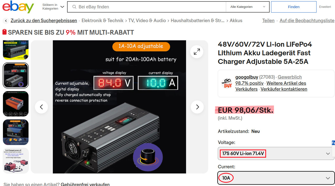

Hier gibt es noch eine 10A-Version von dem Ladegerät für nur 98 € incl. Versand:
https://www.ebay.de/itm/126146154949
Würde den meisten wohl auch genügen, und ist eben 25 € billiger.

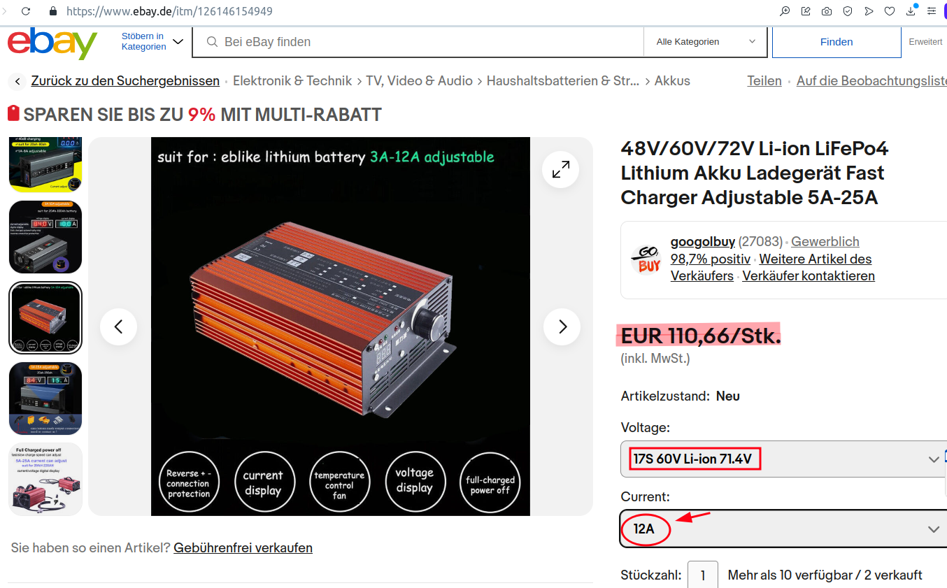

Auch dort zu haben: Ein 12A-Lader, allerdings in einer anderen Ausführung:
.... für 110 € incl. Versand.
Nachteil: Lieferung direkt aus China, mit entsprechend langen Lieferzeiten von 4 bis 6 Wochen.
