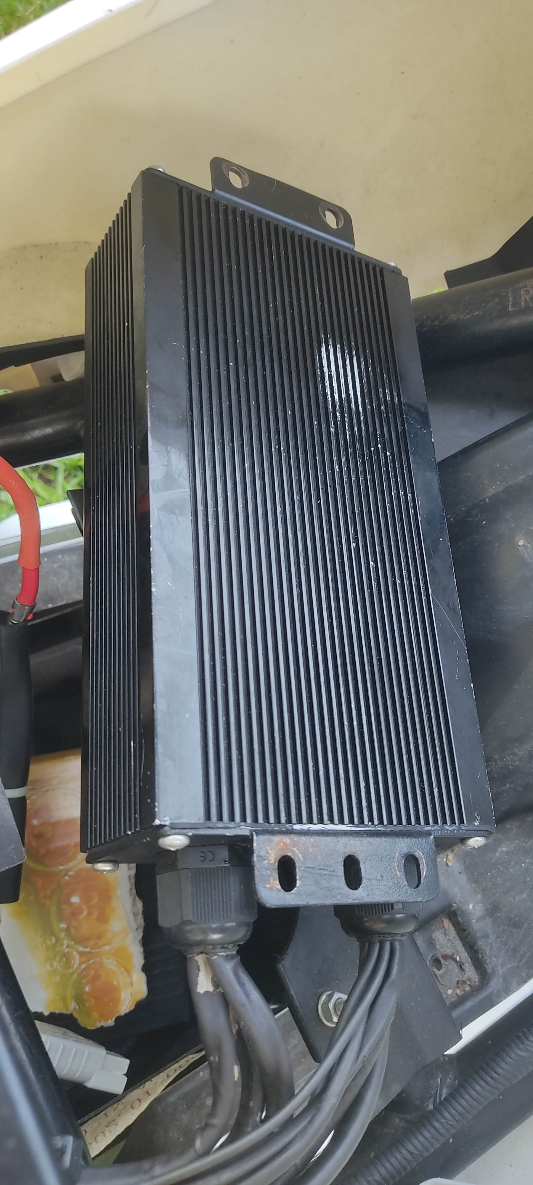

PS; ein Foto vom Controller würde uns weiterhelfen.

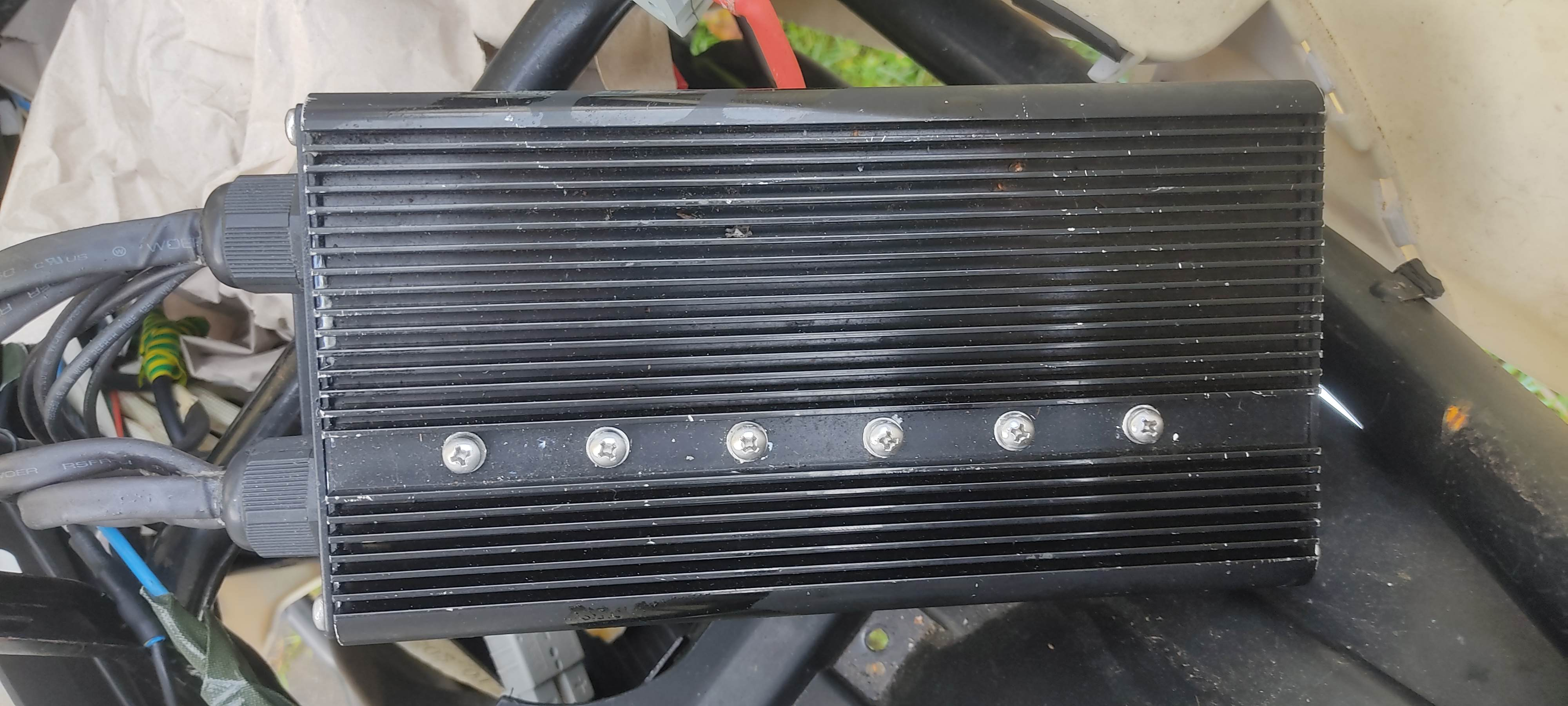

Auf dem Controller sind keinerlei Typenbezeichnungen zu finden. Werde mich nachher nochmal an die Arbeit machen.

Ach wie geil. Der Billigcontroller war bei mir auch verbaut vor 12 Jahren, den man jetzt bei Amazon für 80 Euro bekommt- der letzte...Dreck. Musst doch nicht am Controller suchen, sondern an den zwei Kabeln zum Seitenständer

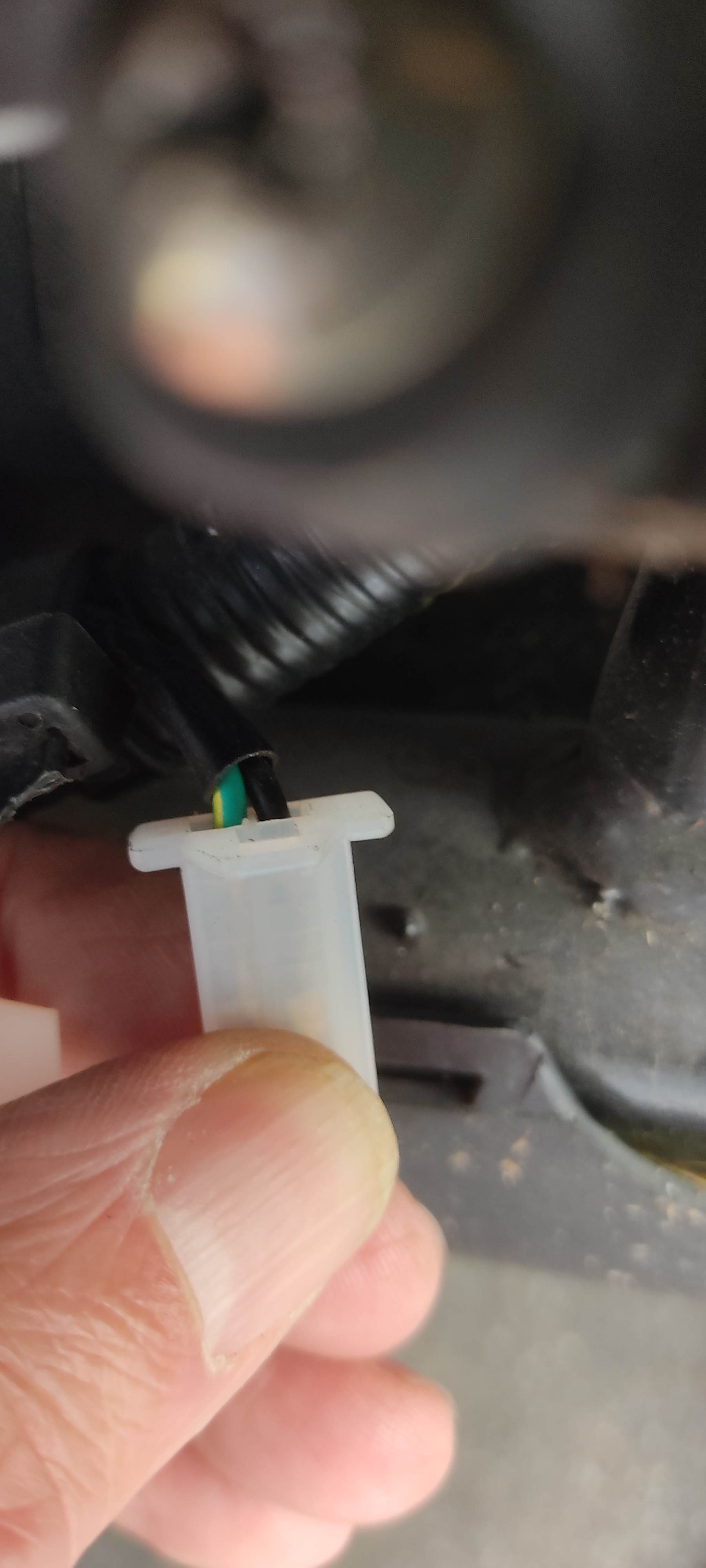

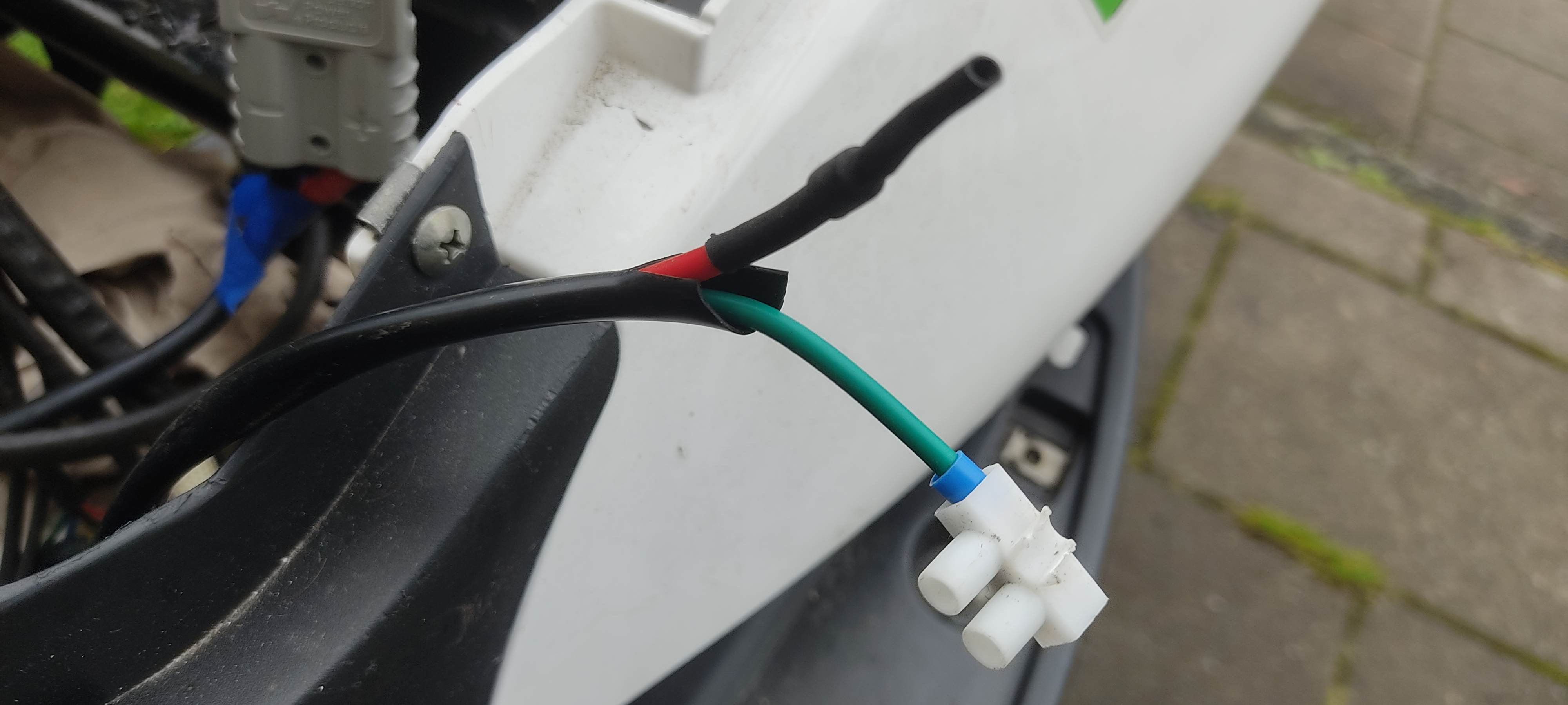

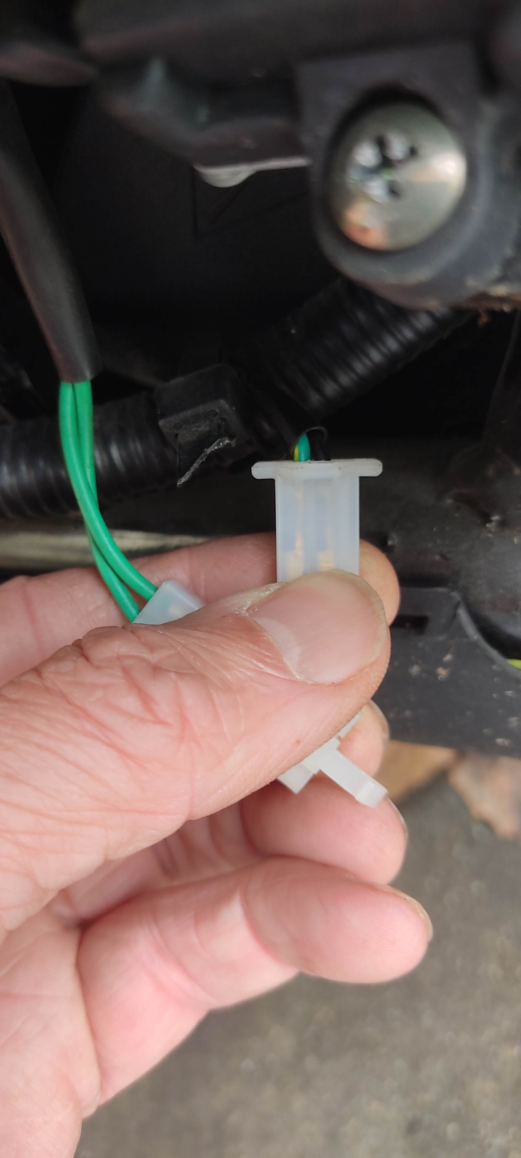

Der Kontakt schaltet. Seitenständer ausgeklappt= Durchgang (also Kontakt geschlossen), eingeklappt (also Betätigungsstempel am Kontakt eingedrückt) =Unterbrechung.
Der Kontakt hat zwei grüne Adern, welche in den Stecker mit schwarzer und gelb-grüner Ader übergehen. Bei Zündung ON liegen offen dort 12V an.
Der Motor nimmt, ob Kontakt offen oder zu, unverändert Gas an.

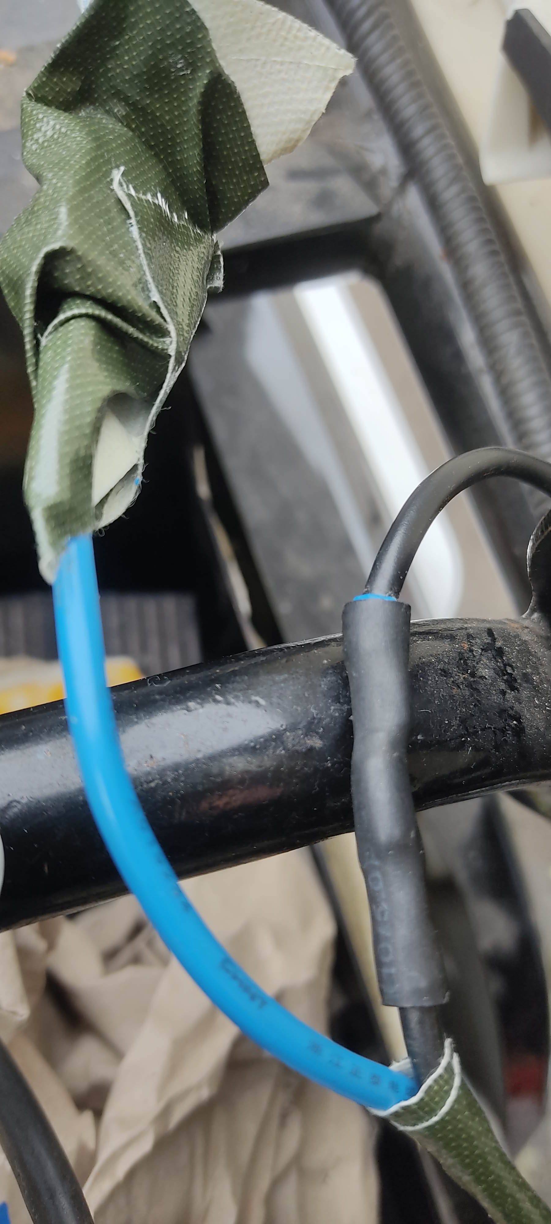

Ich hab noch mehr offene Kabelenden endeckt:
- einmal grün und rot
- einmal einen offenen Stecker mit rot, schwarz, gelb, blau und grüne Adern.
- einmal blau und schwarz
Wundert mich, dass der Roller überhaupt so funktioniert.
Da aber alles bis auf die Seitenständerabschaltung funzt, werde ich, um möglichst schnell noch TÜV und THG-Prämie zu bekommen, den Seitenständer
notfalls einfach komplett abbauen. Das kann der TÜV dann nicht bemängeln. Oder?

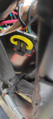

Du hast doch den Stecker in den Händen und im zweiten/ dritten Bild sind bereits verbastelten Leitungen.
Es müsste für den Seitenständer eine grüne Leitung zum Kontroller laufen mit einem Flachstecker (männlich).
Ich gehe jetzt echt für Dich runter in die Werkstatt und suche die Leitung zum Controller und die Steckerverbindung mit Foto

Bei Zündung OFF hat Grün/Gelb vom Schalter Durchgang zu einem Grün/Gelben (Foto), welcher dann über einen Flachstecker in Orange übergeht. Der Orange geht direkt in den Controller.
