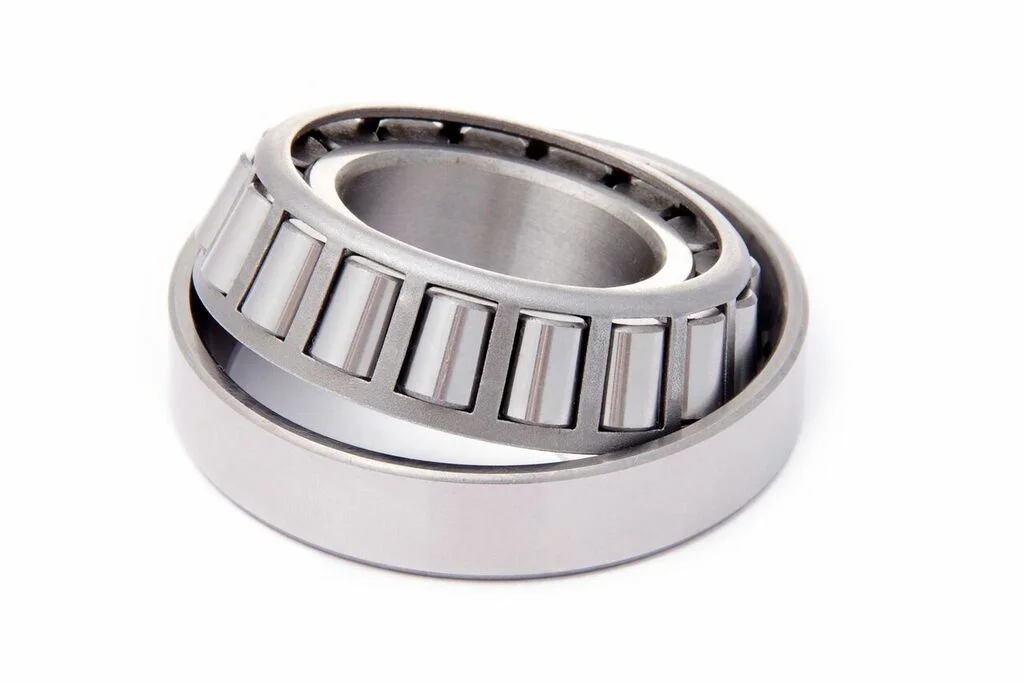

So mein Jupiter bj. 2020 hat jetzt ca. 21000 km drauf. Jetzt ist das Lenkkopflager wieder kaputt. Also wird zum zweiten Mal ein neues fällig.
Bei Trinity angerufen, wo ich sofort einen erreicht habe. Ich bekomme ein neues Kostenlos zugeschickt. Angeblich ein verbessertes.

hattest Du denn damals (bei der ersten Reparatur mit knapp 10.000km) noch ein Lager mit Kugeln zugeschickt bekommen?
Oder war das schon mit Kegelrollen?
was wohl die verbesserte Version sein soll.

Das weiss ich nicht mehr, aber jetzt habe ich das Lager bekommen auf den zweiten Bild. Den Roller wieder zum Vertragspartner heute gebracht.
Lager wechseln incl. Neue Reifen. Das wir wieder teuer. Alleine den Hinterreifen zu wechseln, da kann ich mir wieder was anhören
