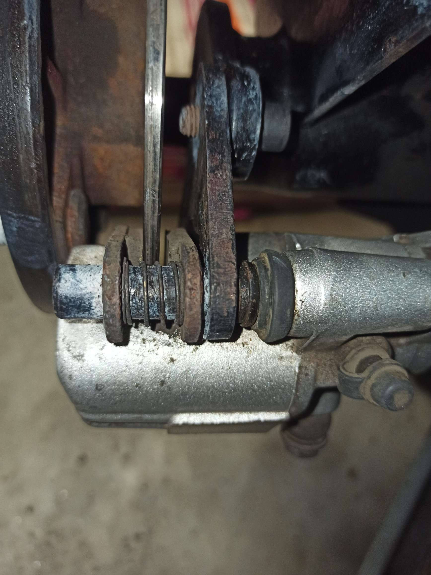

Druckpunkt hab ich keinen, aber heute beim Rum fahren und testen ist mir aufgefallen das die die äußere Bremsbacke an der Scheibe schleift und innen quasi wo der Kolben drückt viel Platz ist. Wie kann ich das außen ändern? Und innen muss ich dann quasi den Kolben einfach nachstellen. Soll ich einfach die backen tauschen?Marcus B. hat geschrieben: ↑Do 28. Sep 2023, 14:04Klar.
Wichtig ist, das richtige Entlüften.
Die Bremse an sich ist ja Selbstnachstellend je nach Belagverschleiß.
Mit der Schraube an der Bremszange kannst Du die Beläge etwas näher an die Scheibe bringen aber Eigentlich ist das für die Handbremse gedacht so wie ich das sehe .
Hast Du einen Druckpunkt am Bremshebel ?

so wie es aussieht, fehlt fett an der führung.
ich würde da mal kupferpaste dran machen, auch unter den manschetten.
vg
vg

Werde es am WE Mal probieren! Gibt's die Federn irgendwo Einzel zu kaufen?

Das ist ein schwimmender Bremssattel, wenn er in Ordnung ist, müsstest du den mit der Hand hin und her bewegen können.
Bei mir sah das genauso aus. Die kleinen Führungen hinter den kleinen Manschetten sind fest gerostet.
Keine Chance die wieder beweglich zu machen.
Ein neuer Bremssattel kostet ca. 25-30€.
Glaube habe den sogar in meinem Bastelthread Kurt's Abenteuer....... verlinkt.
