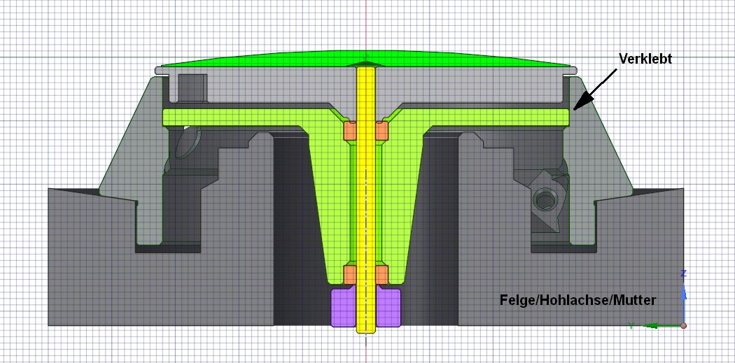

Ich wäre da "Hardcore" und würde ne Nut in die Felge drehen :D
1mm Tiefe wäre schon mehr als ausreichend. Oder etwas "zarter" in der Bearbeitung und einfach einen gedrehten Nutenring einkleben- auf jeden Fall wird der Konus nur mit Klemmung immer ein Problem darstellen.

wie gesagt, ich bin ja für Vorschläge offen aber wie soll das gehen? So sieht das im Schnitt aus:
Zentral im Achsrohr ist ausgeschlossen und für einen konischen Ring wird das auch verdammt eng.
Schaut Euch doch bitte erstmal die Gegebenheiten an, sonst machen Vorschläge keinen Sinn, wenn diese dann komplett ausgeschlossen sind.
Die jetzige Klemmung ist nicht konisch. Ansonsten funktionieren Klemmungen normalerweise ganz wunderbar, Formschluss ist was für Amateure ;)

Auch wenn das untere Hemd der Klemmung nicht konisch ist (habe ich tatsächlich falsch verstanden), wäre eine seitliche Nut die Lösung des Problems. Der Platz für einen gedrehten Messingring zum Einschrumpfen oder Einkleben wird zu knapp- also seitlich eine Nut drehen.

Die "Bauernlössung" wäre eine durchgehende Achse mit Deckel bzw. Scheibe auf der Seite des Riemens ...Gewinde drauf Stoppmutter Peng... Das ist natürlich viiiieeel zu einfach. :)
Edit sagt ich hätte noch einen...Das lila Teil müsste auf Innendurchmesser Achsrohr vergrößert werden und mehrfach geschlitzt. Ein zusätzliches Konusteil mit Innengewinde braucht man auch noch und aus der Achse wird eine Schraube mit Schaft . Man könnte das ganze dann anziehen das es satt innen klemmt . Man muß schauen ob das mit den Lagern bzw. Passungen noch hinhaut. Wäre aber auch eine Möglichkeit.

Dann schau nochmal auf die Schnittzeichnung. Wenn das gehen würde, dann hätte ich einen Klemmkonus in die Hohlachse gemacht, der einfach von links (also von der Riemenscheibe aus) mit 2-3 1/4"-Verlängerungen angezogen wird.
Mit 3D-Druck wird das aber nix, man kommt mit akzeptablen Wandstärken nicht in die Hohlachse rein.

Das mit dem Konus und schrägen Schrauben habe ich zeichnerisch mal versucht - aussichtslos, zu eng.
Wer ne 5-Achsen CNC-Kiste im Keller hat kann das ja so konstruieren, da geht dann bestimmt auch noch viel mehr.
Und wenn ich den Reifen mit meiner nicht vorhandenen Reifenmaschine von der Felge puhle, ist die Felge immer noch ne Elle zu groß für meine Drehmaschine.
Also muss ich es weiter mit 3D-Druck machen.

Drehbank orhanden und schnell nen Kupferring mit Innennut drehen. Das Ding kannst auch einkleben/einklopfen...einschrumpfen...egal. Faktisch kommt das Druckteil nie wieder aus der Klemmung raus, wenn Du es nicht willst.
